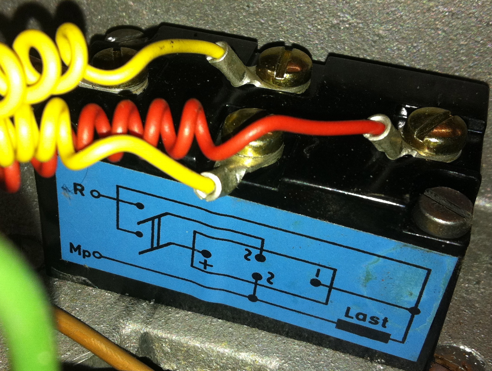

Ich habe eine Schlagschere mit einem 3,7kW Motor der über eine Bremse
Standard gemäß über folgende schaltung bremsen soll. Nur leider öffnen
die Bremse nicht mehr. Ich verstehe nicht das Prinzip der folgenden
schaltung (im Anhang) die Schaltung ist so aufgebaut wie in dem Bild auf
dem Gleichrichter zu sehen.
Mir geht es zunächt erst einmal darum diese Scheinbar einfache Schaltung
zu verstehen.
Meine überlegung normalerweiße sollte die Spule einfach an den Ausgängen
des Gleichrichters (+/-) hängen das tut es aber in dieser variante
nicht.
1. Warum wird hier scheinbar Plus und Minus im falle des schalterfalls
kurzgeschlossen??
2. und Warum hängt die Last also die Motorbremse zwischen Minus und dem
Wechselspannungs anschluss??

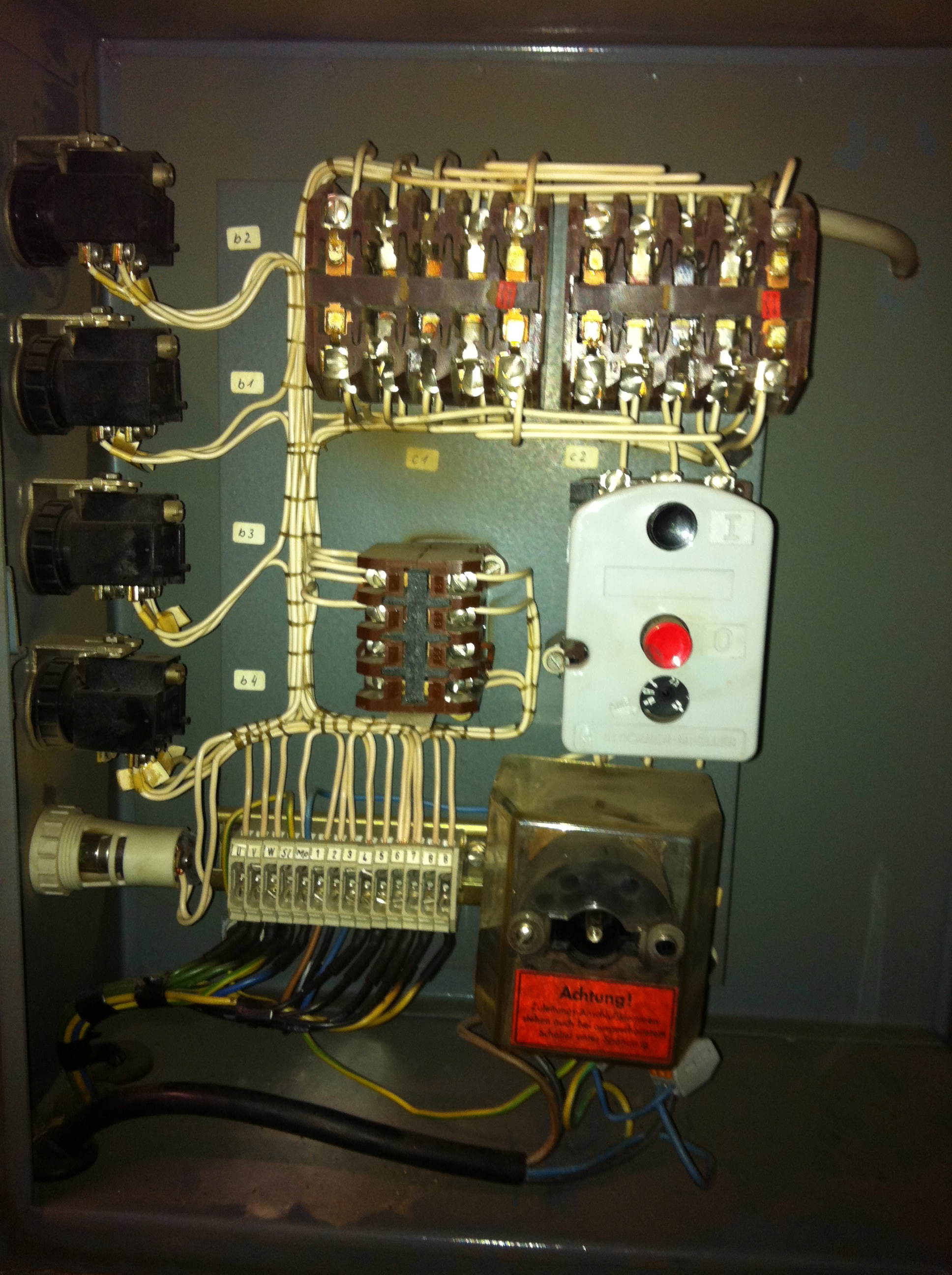

die gelben Leitungen im 2ten Bild am kleinem Klemmbrett führen auf ein
Relais, Grün sind die Phasen, die 2 mattbraunen Kabel kommen von der
Bremse.
