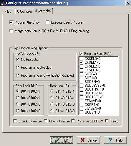

Ich habe festgestellt, dass der interne Clock mit den CodevisionAVR Fuse
Einstellungen nicht läuft. Ich habe den Controller mit den Einstellungen
wie im Bild programmiert. Wenn ich am STK500 den Jumper XTAL1 (die
Clock-Source) entferne steht der Controller.
Was soll ich da noch machen..
Gast #168996
Warum benutzt du zur Fuse-Einstellung nicht das AVR-Studio ?
Ich hab die Fuses auch dort erst richtig hin bekommen,
da zu jedem Häkchen ne Erläuterung steht was macht
