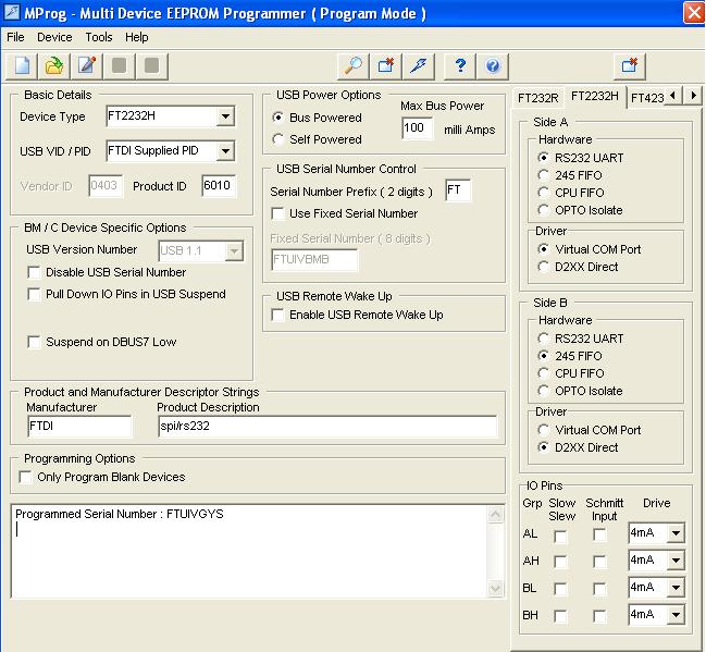

von Peterle (Gast)
welche Einstellungen muss ich vornehmen, dass Side B auf SPI eingestellt
ist?
Side A habe ich auf RS232 eingestellt.
(Siehe Bild)
Vielen Dank

von Christian R. (supachris)
Für SPI musst du über den D2XX Treiber auf den FTDI zugreifen und mit
den Funktionen aus der D2XX DLL entsprechend die Funktionen aktivieren.
Insofern sind die Einstellungen schon korrekt, musst halt in dein
LabView Programm die D2XX DLL integrieren.

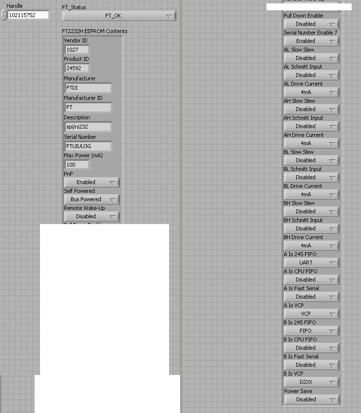

von Peterle (Gast)
Danke Christian!
Habe es jetzt soweit, dass ich mit Labview etwas über SPI ausgeben kann.
Allerdings Funktioniert das nur auf Channel A. Obwohl ich eigentlich
Channel A auf RS232 und Channel B auf SPI eingestellt habe :/
Wenn ich auf Channelsuche gehe zeigt es 2 an. Wenn ich aber nach Devices
suche wird nur 1 angezeigt.
Könntest du mir sagen wie ich das ganze über Channel B laufen lassen
kann?
Danke :)

von Frank K. (fchk)
Peterle schrieb:
> Danke Christian!
> kann?
Der 2232 kann das nicht. Die MSSP Engine wirkt nur auf Kanal A. Das
betrifft z.B. auch JTAG.
Du bräuchtest den 4232. Der hat zwei MSSP Engines und vier UARTS. Oder
halt umdrehen - SPI auf A und UART auf B.
fchk
von Günter R. (muntablues)
Der 2232 kann sehr wohl Dual MPSSE, mach ich selber auch. Mann muss
eigentlich nur den richtigen Channel "öffnen"
