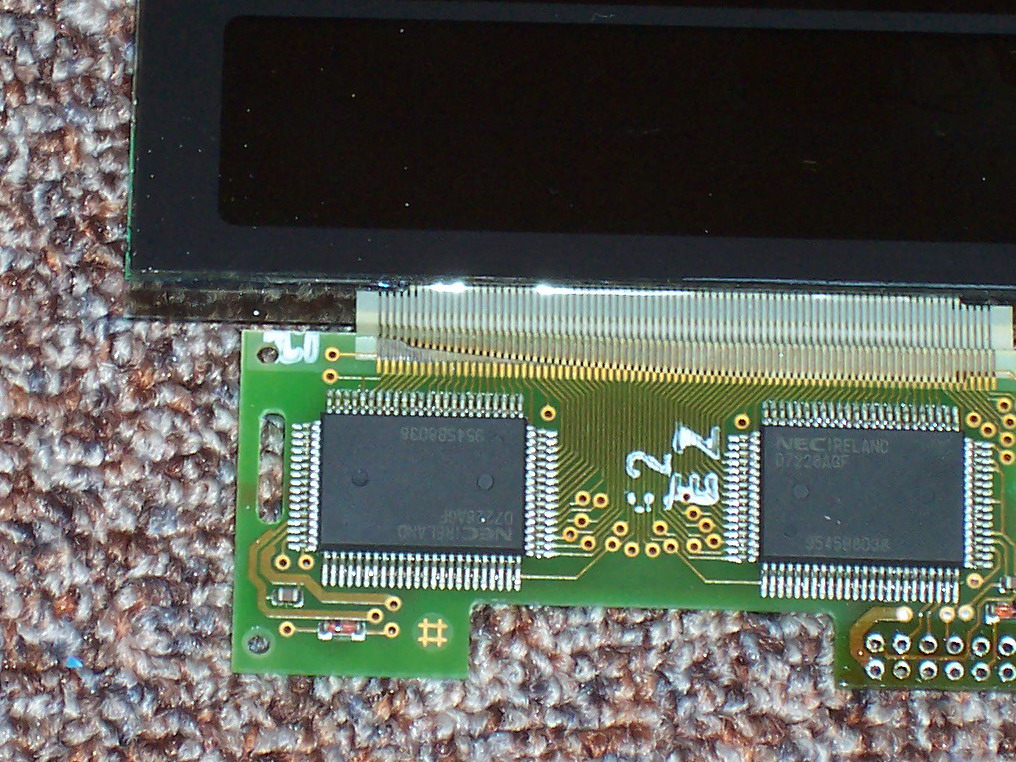

Franks Beitrag ist schon etwas älter, aber der einzige den ich zu dem
Thema gefunden habe.
Meine Frage ist: gibt es solches Klebeband, das nur ein z-Richtung
leitet oder welche Möglichkeiten gibt es, eine aboxydierte
Folienleitung wieder auf der Platine zu befestigen?
Es sind 86 Leitungen auf einer Breite von etwa 7cm, die andere Seite
ist direkt auf dem LCD-Glas aufgebügelt...
Foto von der links abgelösten Leiterfolie ist im Anhang.
gruß, Marco
Gast #169017
Komisch, gerade vo 3 Tagen habe ich ein altes DECT-Telefon und meine
alte Lötstation von Conrad, die ein Folienkabel zum LCD verwenden,
repariert bekommen :-). Dazu habe ich das Kabel vorsichtig komplett
gelöst und gut gesäubert (auch die Platinenkontakte) und einfach
UHU-Alleskleber transparent aus der Tube genommen und die
Folienstreifen wieder vorsichtig aufgeklebt. Es macht nichts, wenn der
Kleber auch auf die Platinenkontakte kommt. Man muß nur hinterher, wenn
alles in etwa dort sitzt, wo es hin soll, jeden einzelnen schwarzen
Folienstreifen auf den darunterliegenden Platinenkontakt mit einem
stumpfen, geraden Gegenstand aufrakeln, sprich: den Klebstoff
herausdrücken. Und zwar nur auf den schwarzen Streifen. Zwischen den
Kontakten und den weißen Streifen bleibt dann genug Klebstoff haften,
der das Folienband sicher hält. Sollte das Unternehmen in die Hose
gegangen sein, läßt sich das Band mit Spiritus vorsichtig wieder von
der Platine abweichen. Ich muß allerdings dazu sagen, daß meine
Folienbänder hier nur etwa 30 Kontakte hatten. Funktionieren tut es
aber immer noch einwandfrei. Auf jeden Fall sollte man etwas Geduld und
ruhige Hände haben.

#169020
@TravelRec.:
mit was kann ich diese Schicht auf den Platinenkontakten entfernen?
Und leider kann ich auf der Folie keinen Durchgang messen zwischen 2
Stellen, die nen Millimeter außeinander liegen :( Ob ich das mit einem
Silberleitlackstift wieder nachmalen kann? Aber die leitende Schicht
verschwindet ja im Inneren der Folie.

#169021
Also ich hab das schon ca. 30 Mal gemacht.
Nur anders als ihr:
Ich habe das Display von der Leiterplatte getrennt und einfahc mit
Fädeldraht verbunden.
Denn AUCH die Displaycontakte auf der Folie kann man belöten!
Die andere Seite auf der Platine sollte der zweite Schritt sein.
Am besten geht das alles mit einem 0815-Mikroskop. Sollte aber eine
gute Beleuchtung haben und Platz zum arbeiten lassen.
Eine Fummelei ist das so, oder so!

Gast #169025
@ Marco:
Die Iso-Schicht auf dem Folienstreifen (die rauhe Seite) entfernt man
vor dem Aufkleben mit dem Kleber. Das darin enthaltene Benzin löst die
Isolierfarbe wunderbar, ohne den Streifen zu zersetzen. Etwas Kleber
auftragen, kurz warten, abrubbeln, neuen Kleber dran und auf die
Platine aufkleben. Die Platinenkontakte reinigt man zuvor mit
Brennspiritus, so daß die Kontaktflächen schön glänzen. Löten am
Folienstreifen hat bei mir nichts gebracht, hat mehr Schaden gemacht,
als alles andere.
