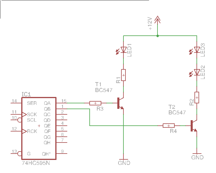

Ich habe für die Steuerung meiner Modellbahnanlage eine Bedienanzeige
gebaut, bei welche alle Fahrstraßen durch LEDs ausgeleuchtet werden. Ich
habe, falls mehrere LEDs leuchten sollen diese in Reihe geschalten um
den Strom gering zu halten.
Naja, die Ansteuerung erfolgt durch 8bit-Schieberegister HC595 und
npn-Transistoren. Im Anhang ist mal der Aufbau minimal gezeigt.
Die LEDs werden alle mit +12V angesteuert, der Vorwiderstand bei einer
LED beträgt 560 Ohm, bei zwei LEDs 470 Ohm. Ich habe die Widerstände
alle so bemessen, dass durch alle LEDs ca. 14mA fließen.
Nun mein Problem:
Alles funktioniert super, nur leider glimmen alle die LEDs, wo nur eine
in "Reihe" geschalten ist. Alle anderen LEDs sind richtig aus.
Ich habe folgendes gemessen:
Spannung zwischen R_basis und HC595: 0V
Spannung zwischen R_basis und T1: 0.55V
Wieso liegt da an der Basis eine Spannung an? Und selbst wenn ich mit
einem Widerstand Basis und Emitter verbinde baut glimmt die LED weiter.
Und sobald ich den Widerstand entferne habe ich auch wieder die 0.55V an
der Basis.
Auch ein größerer Vorwiderstand für die LED hat nicht geholfen.
Woran könnte das liegen???

So weit ich weiß, kann so ein Effekt auftreten, wenn Emitter und
Collector vertauscht wurden. Beim BC547 ist es so, wenn Du auf die
flache Seite schaust, Beinchen unten: CBE. Das Gemeine an Transistoren
ist, mit einem einfachen Multimeterbekommst Du nicht raus, wer Emitter
und wer Collector ist. Leider scheint eine einfache Schaltung auf den
ersten Blick trotz Vertauschung sauber zu funktionieren.
Wenn ich Dein Schaltbild sehe, sollte das so weit eigentlich okay sein.
Ich nehme bei so etwas überlicherweise noch so ca. 100k Pulldown von der
Basis auf Minus. Aber das hast Du ja auch schon probiert.

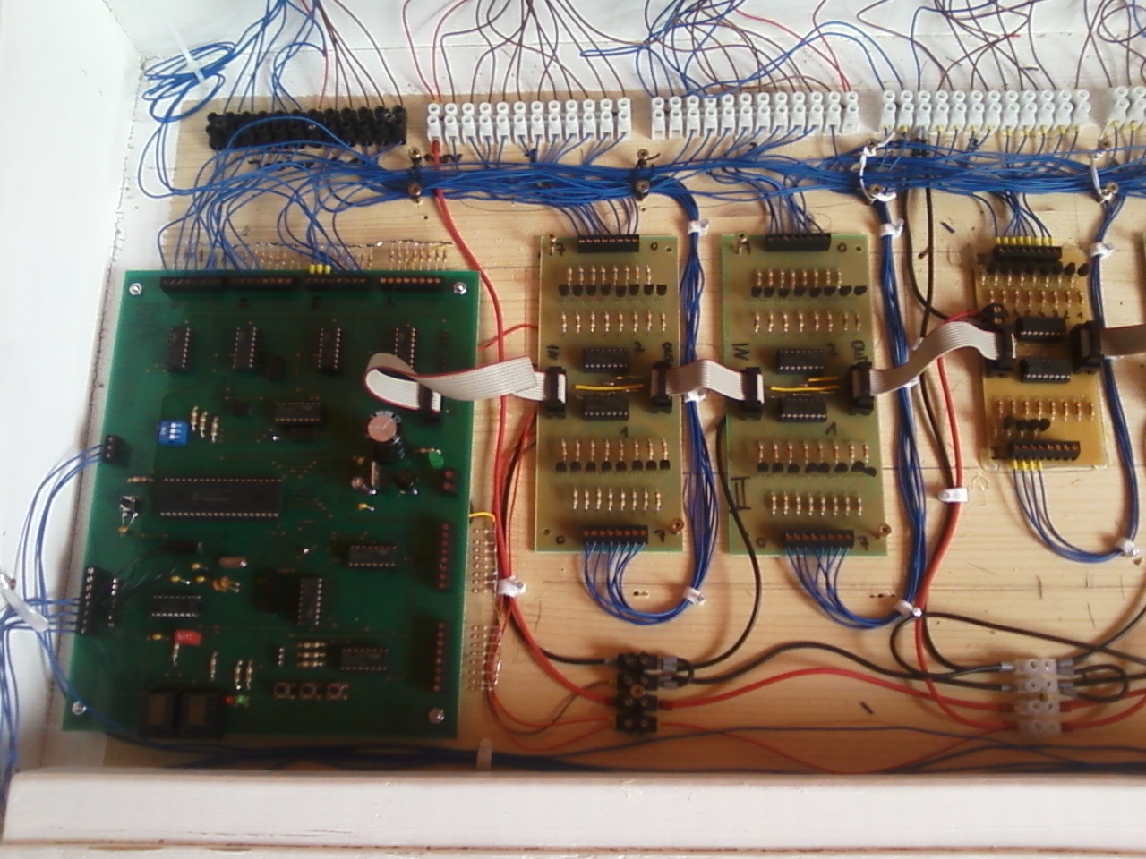

Ich bin ja echt begeistert, wie schnell ihr alle seid.
Also ich habe erst einmal zwei Fotos gemacht. Schärfer geht immo leider
gerade nicht.
Den Basiswiderstand werde ich gleich mal auslöten und mal die Spannung
am Ausgang des HC595 gegen Masse messen. In 10 Min gibts mehr Infos.
Der Einbau sollte eigentlich stimmen.

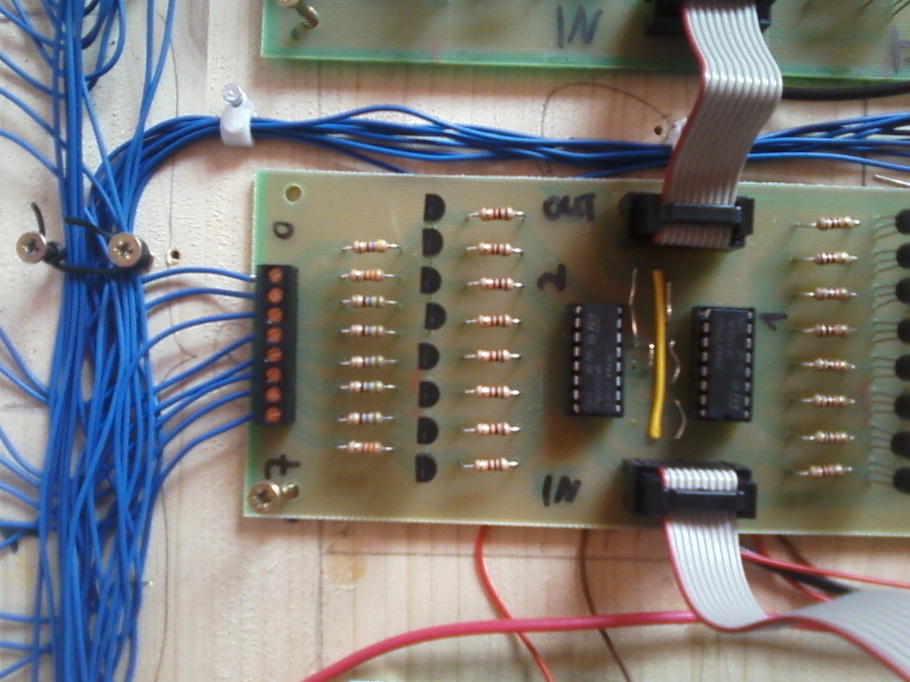

von Maik M. (myco)
wenn ich die durchscheinenden Leiterbahnen auf deinen Fotos richtig
deute, ist Emitter und Collector vertauscht. Evtl. bist du durch ein
Datenblatt irregeführt wurden, wie ich vor einiger Zeit:
Beitrag "Re: Optokoppler an Generatorphase"
von Stephan M. (multimeter90)
Ich habe die LP mit Target gezeichnet und mich nach den Bauteilplan von
Target ans Löten gemacht. Anscheinend war das falsch, ich habe
tatsächlich die Transistoren verkehrt herum eingelötet... Ich habe
gerade einen umgelötet und siehe da, die LED leuchtet nur, wenn sie auch
soll. Danke.
