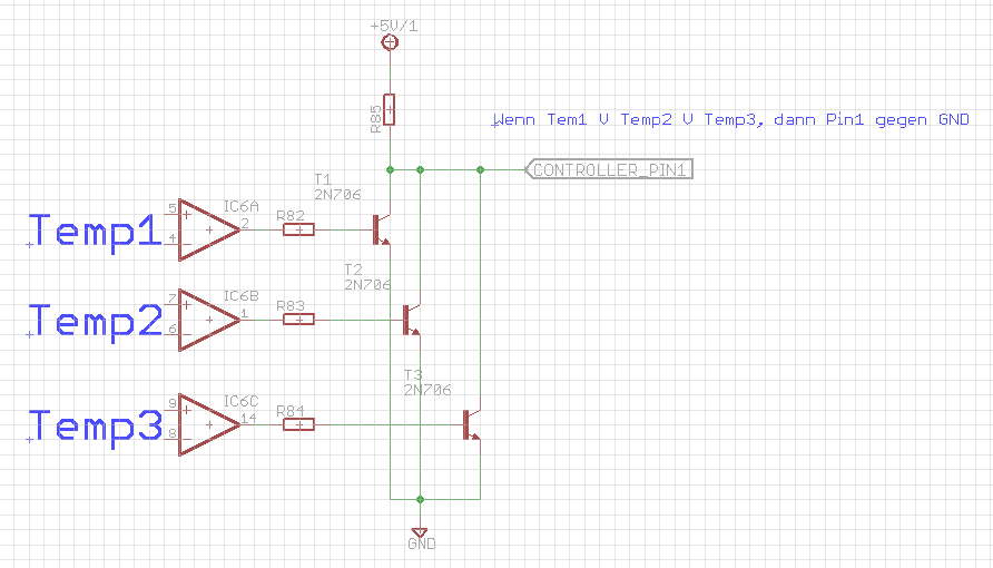

ich suche ein Transistorarray, vorzugsweise mit 8 Transistoren um an den
Kollektor Pullups zu hängen.
Zum Hintergrund:
Ich habe einen Haufen Komporatoren die bei erreichen diverser
Schaltschwellen von fasst GND auf fasst VCC schalten (soll ja auch so
sein).
Die Signale möchte ich gruppieren/zusammenfassen und auf diverse Pins
eines µ Controllers schalten.
Mir wird ein Interrupt erzeugt, wenn der jeweilige Pin des Controllers
auf Masse "gezogen" wird.
Bei Digikey habe ich diverse gefunden, allerdings mit Status "nicht
Lieferbar".
Gibt es alternative Distributoren?
Viele Grüße
von MaWin (Gast)
WELCHE KOmparatoren (die meisten haben nämlich open collector Ausgänge).
WELCHE Art des Zusammenfassend (es gibt ja mindestens 2:
Wenn alle LOW sind dann uC-Einagng LOW, wenn alle HI sind dann
uC-Einaggn HI)
Und nein, ich glaube nicht daß ein ULN2803 hier die richtige Wahl ist.
von Markus (Gast)
Z.B:
http://www.fairchildsemi.com/ds/FF/FFB3904.pdf
Für das verschalten, siehe Anhang.
Hoffe es ist klar was ich meine... :)
Grüße

von Helmut L. (helmi1)
74HC27  3 fach Nor Gatter ist die Funktion die du brauchst.
http://www.nxp.com/documents/data_sheet/74HC_HCT27.pdf
oder
4025 wenn es mehr als 5V sind
http://focus.ti.com/lit/ds/symlink/cd4025b.pdf
Markus schrieb:
> Wie sieht es mit dem hier aus?
Hat aber nur 2 Eingaenge du willst aber 3 haben.
Deshalb 74xx27 oder 4025
von Markus (Gast)
War nur ein Beispiel. Es könnten aber auch 5 oder 7 Eingänge sein...
Wichtiger ist, dass die Ausgänge zusammenschatbar und eben den Pin des
Controllers auf Masse ziehen.
Ausgaenge sind nicht zusammenschaltbar ausser bei Open-Kollektor.
Wenn du (+) und (-) beim Komparator vertauschst kannst du die umgekehrte
Funktion nehmen (De Morgan). Dann alle mit einem 8 fach NAND Gatter
(74xx30) zusammenschalten.
von Udo S. (urschmitt)
Blöde Frage, kann er dann nicht einfach die Ausgänge über je eine Diode
an den Pull-Up / Port pin hängen. Sobald ein Komparator auf Low geht
geht dann der Port Pin auch auf Low.
Wenn er sagen wuerde welchen Komparator er nimmt koennte er auch die
Ausgange direkt ohne Diode zusammenschalten. Die meisten Komparatoren
haben Open Kollektor Ausgaenge.

von Markus (Gast)
> Aber wie immer hier im Forum:
>    Es gilt die Salamitaktik. Bloss nicht zuviel verraten alles Aera 51.
Blöödsinn, dachte nur das dies irrelevant ist....!
Ich verwende den LT1884CS8
siehe auch Datenblatt http://cds.linear.com/docs/Datasheet/1884fs.pdf
> Ich bin davon ausgegangen, daß die verwendeten keine OC Ausgänge haben,
> weil er damit nicht die Transistoren wie gezeichnet ansteuern könnte.
> Mit OpenColl. müsste er pro Komperatorausgang einen Pull-Up zum
> durchsteuern der Transistoren einplanen.
> Mag sein daß ich zu naiv war.
Nein bist du nicht. Davon bin ich auch zuerst ausgegangen.
Anscheinend lagen wir beide aber trotzdem richtig. Er verwendet statt
einem Komparator einen OP. Also bleibt es beim Gatter.
Das ist kein Komparator, sondern ein Operationsverstärker. Auf den
ersten Blick sehen sie gleich aus, sind es aber nicht. Man kann schon so
manche Überaschung erleben, wenn man einen OP als Komparator verwendet.
Was spricht denn dagegen, gleich einen richtigen OK-Komparator zu
verwenden?
