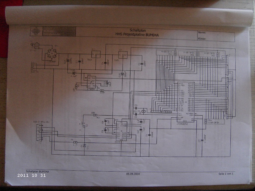

ich hab da ein kleines µC Problem und zwar hab ich folgendes vor.
Ich würde gerne mit hilfe von meinem µC(AT89C51RC2) die daten die
entweder über die USB Schnittstelle oder über RS232 Schnittstelle, von
einem Computer aus gesendet werden. Mit meinem Controller empfangen
speichern und die dann am Display2 anzeigen. Am Display1 soll nur
folgenden stehen: USB -> Taster 1 / RS22 -> Taster 2 und wenn die
Auswahl dan getroffen ist folgendes: DAten werden empfangen.
Programmiersprache sollte Assembler sein.
Wie kann ich das realiesieren?
Brauch ich um daten über RS232 empfangen un auf meinem µC speichern
zukönen einen Max232? Wie sieht dasbei USB aus?
Hoffe ihr könnt mir helfen

von Karl H. (kbuchegg)
INdem du für RS232 erst mal die notwendige Aussenbschaltung zb mit einem
MAX232 realisierst, sofern sie auf deinen Platinen nicht sowieso
irgendwo enthalten ist. Auf deinen Bildern kann man das nicht erkennen,
weil die entsprechenden Leitungen scheinbar auf eine Steckerleiste
gehen.
Für USB nimmst du dann einfach einen RS232-USB Zwischenstecker, die es
um kleines Geld überall gibt.

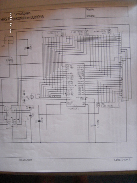

von Martin M. (capiman)
Hast Du schon mal nachgeschaut (google laesst gruessen),
was ein MAX232 macht ?
Weitere Stichworte: RS232, USB, AT89C51RC2 oder AT89C51
Interessant ist vielleicht, mit welchen Spannungen
jeweils gearbeitet wird !
Ist die Schaltung von Dir oder von jemand anders vorgegeben ?
Das 3. Bild ist unscharf (auch schon beim 1. Versuch).
Das 2. und 3. Bild sind nur Vergrößerungen des 1. Bildes ?

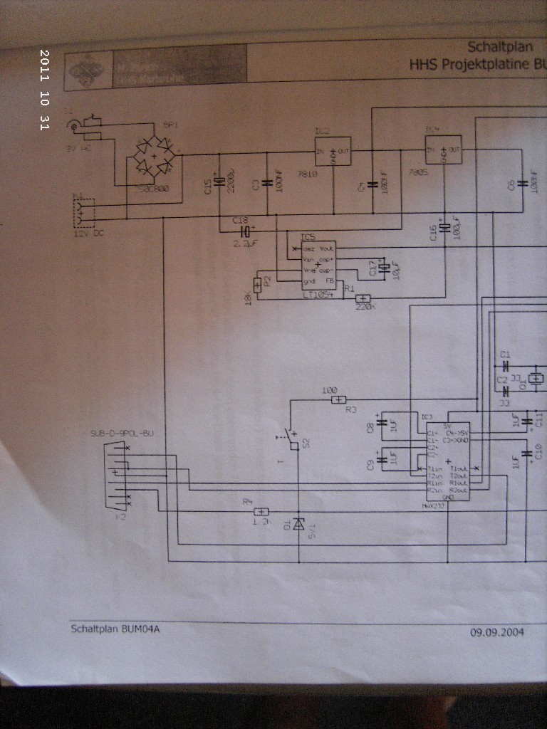

von Ich (Gast)
Karl Heinz, auf dem linken Bild ist unten links doch ein Max232
erkennbar.
Die Anordnung der üblichen Hilfselkos deutet dies doch an, oder?
Martin Maurer, die Schaltung sieht aus wie aus einem Schulprojekt in
2004.
Das lässt sich aus den Zeilen oben rechts schließen in denen Name:
Schulklasse: zu finden ist.
HHS, ichglaube langsam, dein vorhaben ist noch ne Nummer zu groß für
dich.
Wenn du fragst, ob du einen Max232 brauchst und nichtmal merkst, dass
dieser auf dem linken Plan Pictoo10 eingezeichnet ist.
Weißt du wenigstens in welcher Form deine Daten über usb bzw Rs232
reinkommen? Und wie du die zu verarbeiten hast, damit auf den Displays
das von dir gewünschte entsteht?
> erkennbar.
Könnte stimmen.
Ich hab am Prozessor nach den Tx und Rx Leitungen gesucht und gesehen
dass die offenbar auf eine Steckerleiste gehen. (Das war noch zu einer
Zeit als die Bilder im ersten Posting 2000 * 1500 Pixel hatten und man
noch etwas lesen konnte, wenn man auch wie ein wilder ständig
rumscrollen musste)
Wenn das ein MAX ist, dann frage ich mich, warum man die dann an anderen
Pins anschliesst.
Aber die Qualität der Photos ist so miserabel, dass man da kaum etwas
erkennen kann.
