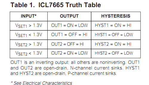

ich baue grade diese Schaltung hier nach:
Beitrag "Projekt: Solar Laderegler Eigenbau"
Was ich nicht verstehe ist, dass im Datenblatt OUT1 als Overvoltage
angegeben ist. So muss ich doch die Widerstände für SET1 und HYST1 für
Überspannung (OUT1) definieren?
Leider wird es im Thread und hier im Wiki dort anders gezeigt (OUT2 als
Überspannungsdetektorausgang). Kann mir einer das erklären?
LG D. M.
von MaWin (Gast)
Der ICL7665 enthält 2 Komparatoren.
Eine macht seinen Ausgang auf LOW wenn die Eingangsspannung hoch genug
ist,
der andere macht seinen Ausgang auf HI wenn die Eingangsspannung hoch
genug ist.
Welchen man dannn für welchen Zweck verwendet, bleibt dem Anwender
überlassen.
von Dennis M. (Gast)
Also ich wollte je einen N-Mosfet nehmen (P-Mosfets nicht verfügbar),
und bei Überspannung Panel Kurzschließen, Unterspannung Batterie von
Last trennen.
> ist,
> genug ist.
In dem Datenblatt sind aber beide auf High wenn "Überspannung" herrscht?
von MaWin (Gast)
Nein.
Es gibt sogar ein schönen Liniendiagramm im Datenblatt.
Bei Komparator 1 hat man jeoch noch den HYST1 Ausgang,
der bei Überspannung auf HIGH geht,
was bei HYST aber bedeutet, daß ihn ein interner Transistor
mit + verbindet und er ansonsten offen ist und per (10k) Widerstand nach
GND gezogen werden müsste.
Mit ihm könnte man einen NMOSFET bei Überspannung aktivieren,
der der Last die Masseverbindung bei Unterspannung kappen würde.
          Last
HYST1 --+--|I
        |   |S
       10k  |
Masse --+---+
Dann muß man aber die Hysterese anders lösen und rechnen als
in Figure 4. Man könnte sie wie in Figure 3 realisieren, hat
durch den 10k Winderstand nach Masse aber andere Rechenformeln,
und bekommt einen recht hochohmigen Widerstand.
Da es aber um die Unterspannungsabschaltung geht bei der man
eine eher höhere Hysterese haben will, sind das noch praktikable
Widerstandswerte. (Bei Überspannungskurzschliessen des Solarpanels
zwischen 13.8V und 13.7V würde man mehrere hundert Megaohm brauchen).
Aber was interessiert dich das, du willst doch inzwischen keine
LiIon Akkus mehr die man vor Überladung und Tiefentladung schützen
muß, sondern NiMH-Akkus die man aus diese Art sowieso nicht
schützen kann, die Schaltung ist für dich inzwischen also überflüssig.
Mich irretiert nur warum Im datenblatt OUT1 als Überspannungssignal
angeboten wird aber hier im Forum dafür OUT2 verwendet wird.
