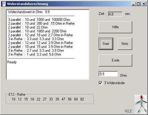

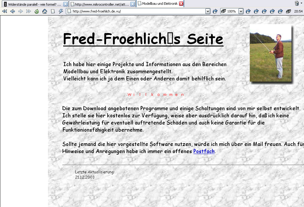

habe ein Programm dafür geschrieben (weil ich schon öfters in der
Verlegenheit war solche krummen Werte zu basteln)
Ist zu finden unter:
www.fred-froehlich.de.vu
->Elektronik ->R-Berechnung
Gruss Fred
P.S.: Eigenwerbung, aber keine Angst ich verdiene dabei nichts.
@Fred
nettes Programm, dankeschön! Geht viel besser, als mit excel.
Was hastn Du fürn Rechner? Im Screenshot auf deiner Seite stehen 75,34
Sekunden...
AR.
@AxelR.
Danke! Habe einen Celeron750 mit W98.
Aber die Zeit ist weniger vom Rechner als vom Betriebssystem abhängig.
@Tobi
bei mir klappts.
"Was hastn Du fürn Rechner? Im Screenshot auf deiner Seite stehen 75,34
Sekunden..."
Ähm.. ich finde diese Angabe auf dem Screenshot irgendwie nicht..
Überigens ist das Problem JavaScript. Die Site ist ein einziges
(grausiges) JS Grab
@Tobi
da, wo auf meinem Bildchen 4.8 Sekunden als Ergebnis der Berechnung
steht, steht bei Fred 75.34 Sekunden. Eben als Screenshot von seinem
Program auf seiner Elektronikseite.
Das hatte mich verwundert.
