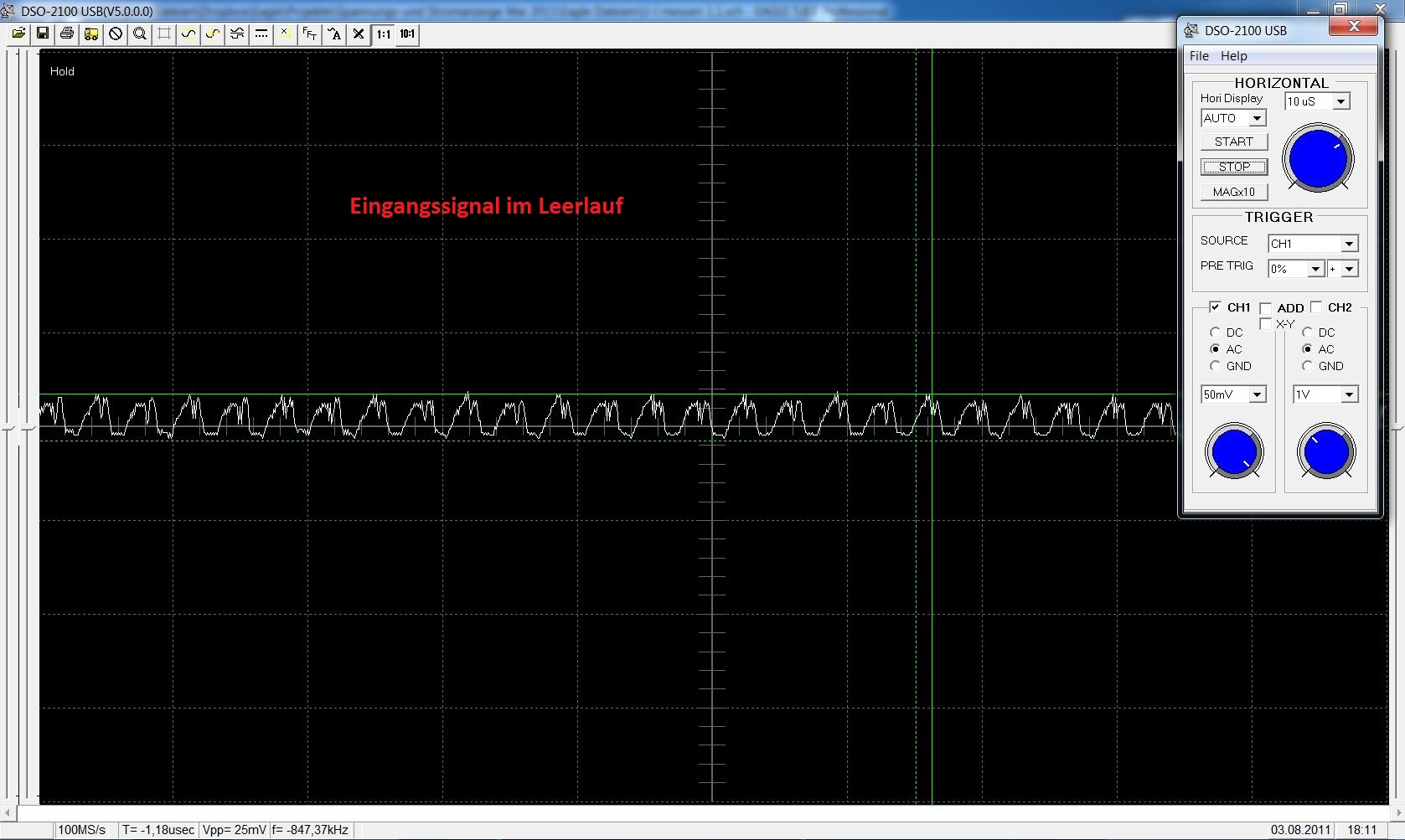

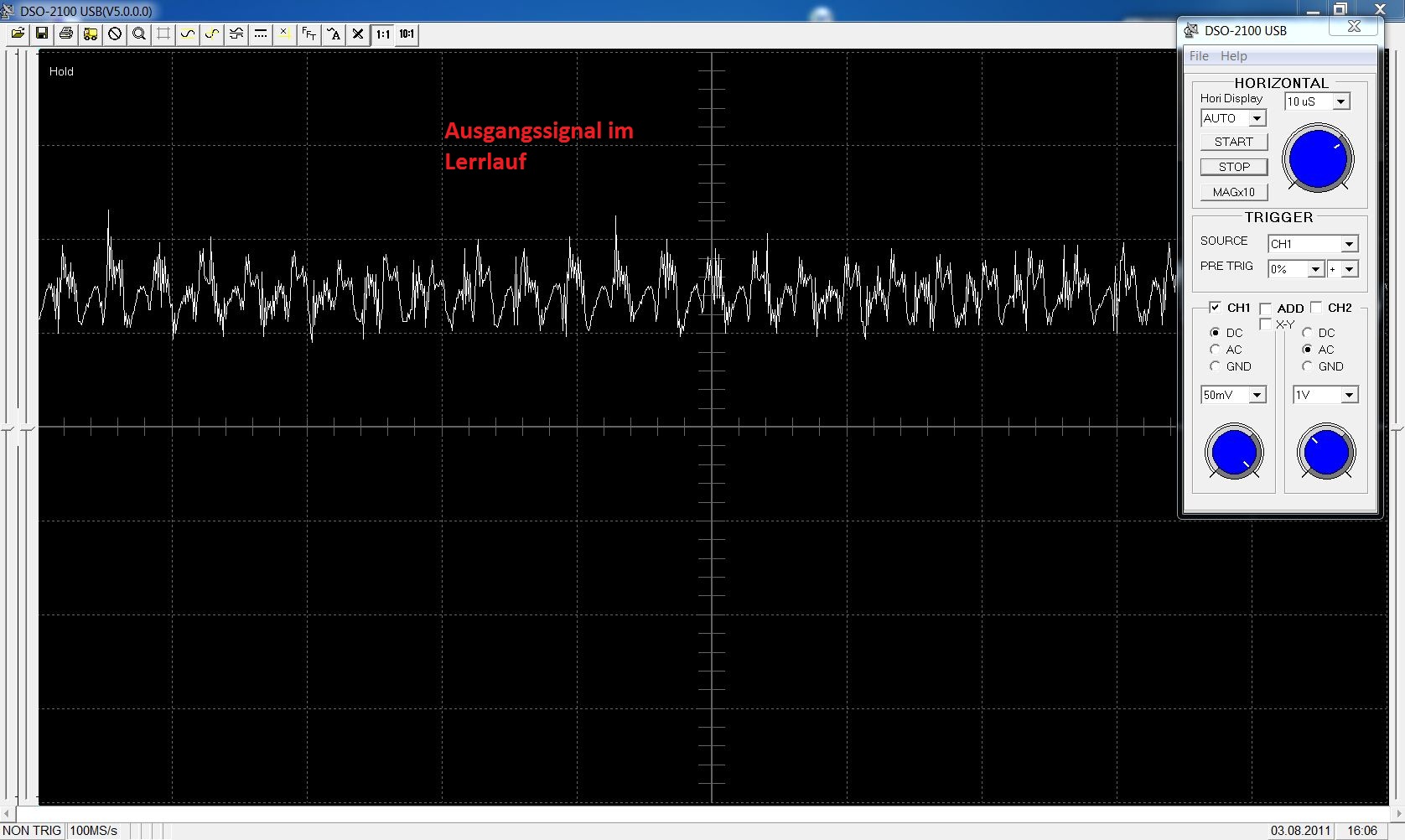

Dennoch arbeitet das IC immer noch nicht. Anbei ein paar Oszimessungen.
Selbst bei nahezu 0V Eingangsspannung liefert das IC mit mir ca. 100mV
Vout.
Beim Anlegen eines Eingangssignals ändert sich am Ausgang leider nichts.
Mache ich noch etwas anderes falsch?

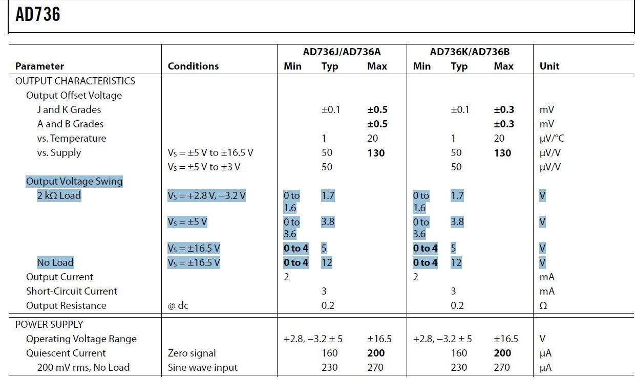

Was ist denn in dem angehängten DAtenblatt mit Outputcharakteristik
gemeint? Gibt er beispielsweise 1,7V im Leerlauf aus?

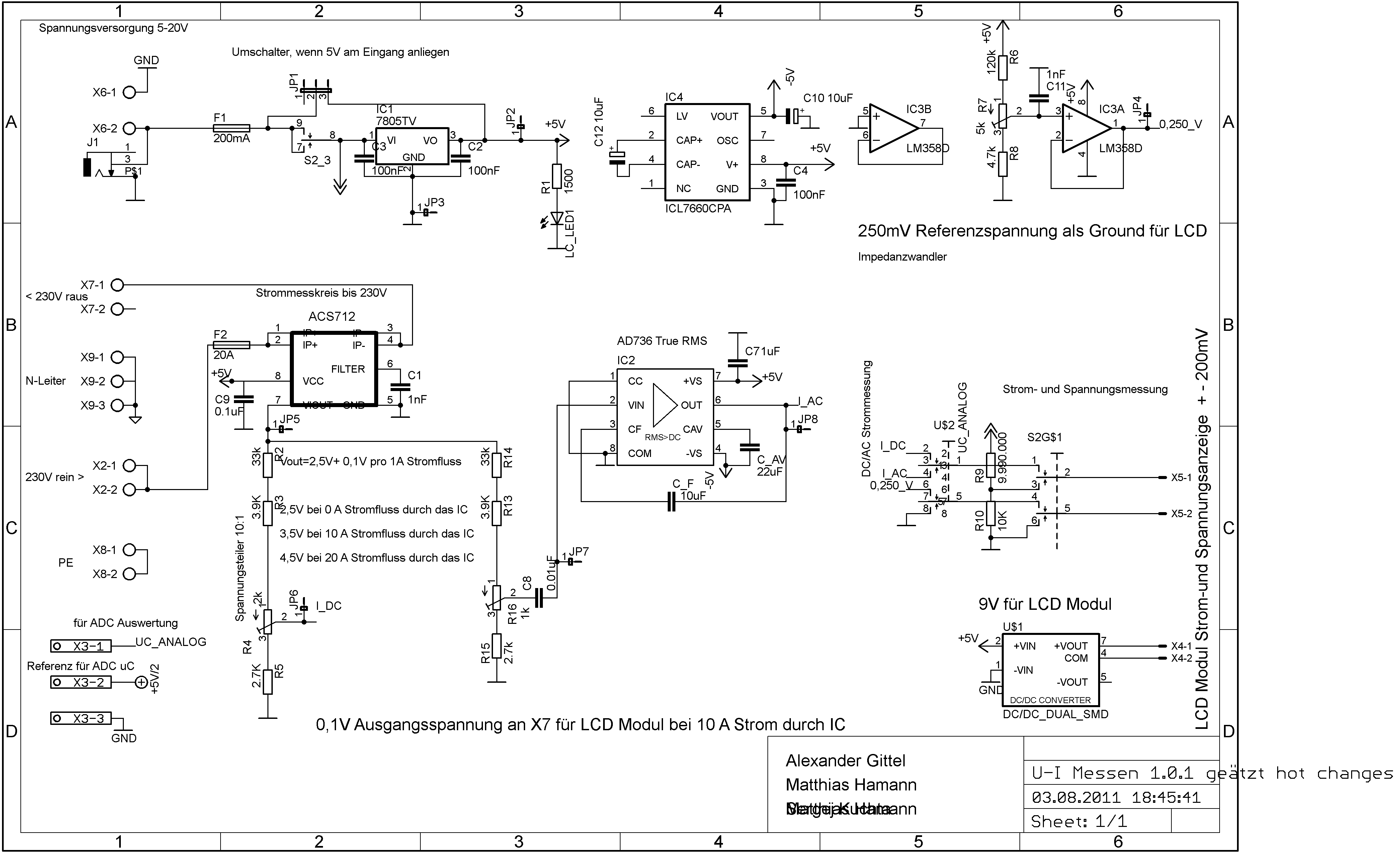

Kann es sein das von Pin 1 nach 8 ein 10uF Elco gehört? Und kann es sein
das du von Input gegen Masse ein Widerstand vergessen hast? Der ist
nämlich notwendig, damit der OP im Arbeitspunkt sich befindet.

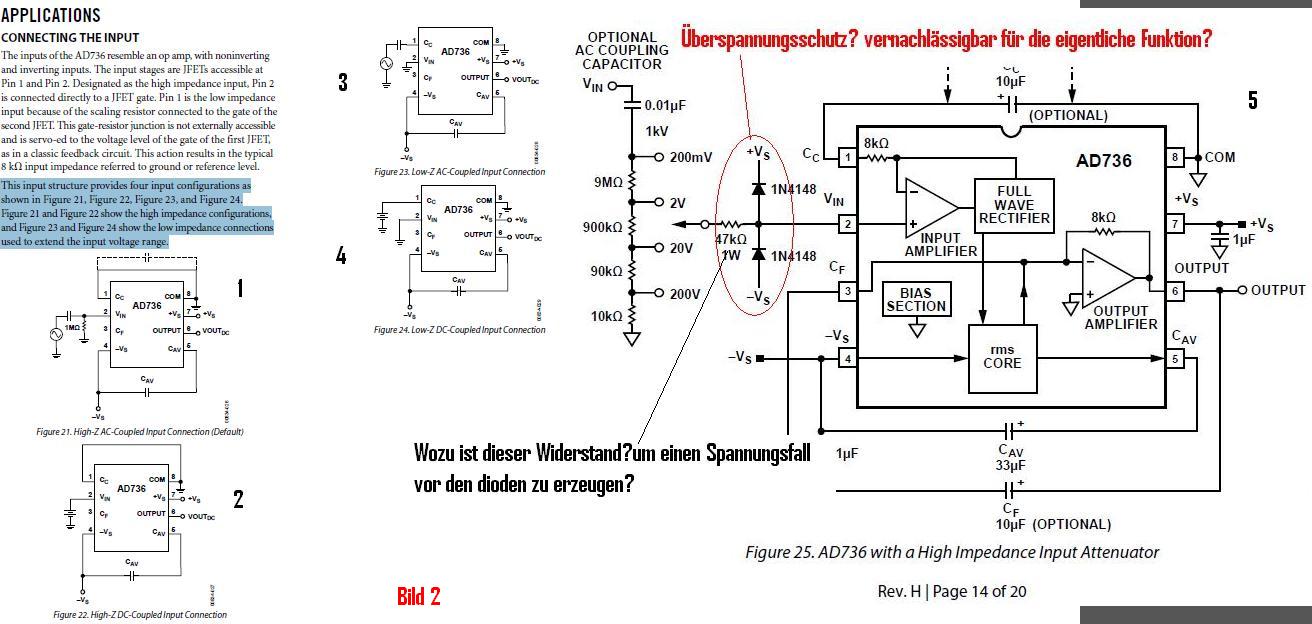

Leider habe ich die Beschaltung des AD736 noch nicht ganz verstanden. Es
gibt so viele Möglichkeiten diesen zu beschalten. (siehe angehängte
Bilder). Es sah für mich einfacher aus als es sich dann beim Austesten
zeigte.
Könnt ihr mir bitte bei der Interpretation der Bilder helfen?

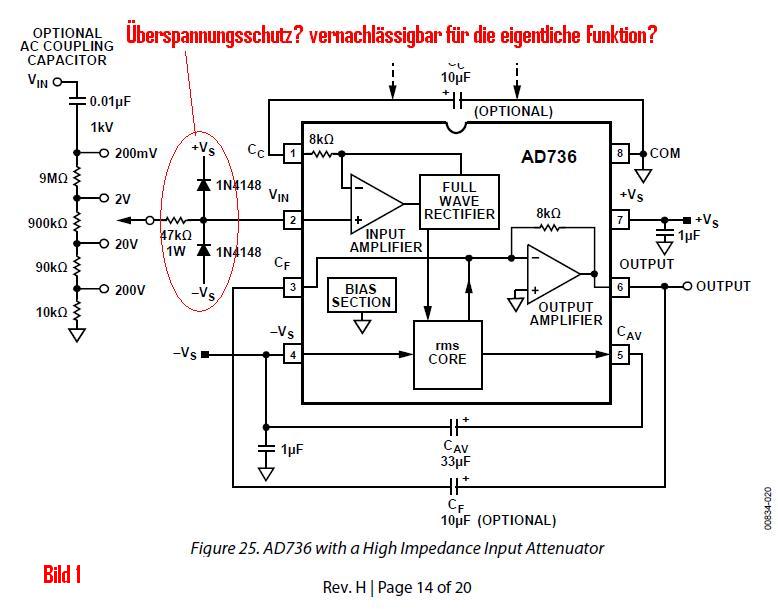

Ich habe mich nach dem Anschlussschema in Bild 1 aus dem Datenblatt
gerichtet. Dort ist kein 1MOhm Widerstang gegen Ground eingezeichnet,
aber ein 47kOhm Widerstand gegen Ground. Wozu ist dieser bitte?
Welchen Schaltungsvorschlag aus dem Datenblatt in Bild2 muss ich denn
nun für meine Belange nehmen? Könnt ihr mir da bitte einen Hinweis
geben. Habe noch nicht so viel Erfahrung und mein Aufbau hat mir
gezeigt, dass es so nicht funktioniert.
Ich würde meinen Vorschlag 1. Ich benötige doch aber noch einen AC
coupling Kondensator, um die Gleichspannung raus zu filtern und einen
Spannungsteiler, um die Eingangsspannung runter zu teilen. Dann
vielleicht doch Vorschlag 5?

Was ist eigentlich ein high Impedanze Ac coupled input siehe Bild 1? Das
Eingangssignal ist hochohmig und soll AC sein?

von spess53 (Gast)
Hi
>In dem Datenblatt war das aber nicht angegeben.
Doch. Auf S.15 findest du bei den Schaltungen mit kapazitiver Kopplung
einen 1M nach Masse.
MfG Spess
von Matthias (Gast)
Hallo Spess,
ja, da steht es im Datenblatt. Mich für gab es nur so viele
Schaltungsvarianten im DAtnblatt, da hatte ich aufgrund meiner
Unerfahrenheit Schwierigkeiten das Richtige für mich raus zu suchen. Im
angehängte Bild ist kein Widerstand gegen Masse eingezeichnet worden.
Ich denke das liegt daran, weil der Kondensator oben am Spannungsteiler
sitzt und der Vin mittels der Widerstände so schon einen Massebezug hat.
Viele Grüße,
Matthias.
von spess53 (Gast)
Hi
>Im angehängte Bild ist kein Widerstand gegen Masse eingezeichnet worden.
Richtig.
MfG Spess
von Ralph B. (rberres)
Im Prinziep ist es Jacke wie Hose wie groß du den Widerstand von Eingang
gegen Masse machst. Nur es muss einer rein, weil der Eingang
Gleichspannungsmässig auf 0V liegen muss.
Am Ausgang kommt übrigens eine Gleichspannung raus, der der Größe der
Eingangswechseleffektivspannung ( puh was für ein Wort ) proportional
ist.
