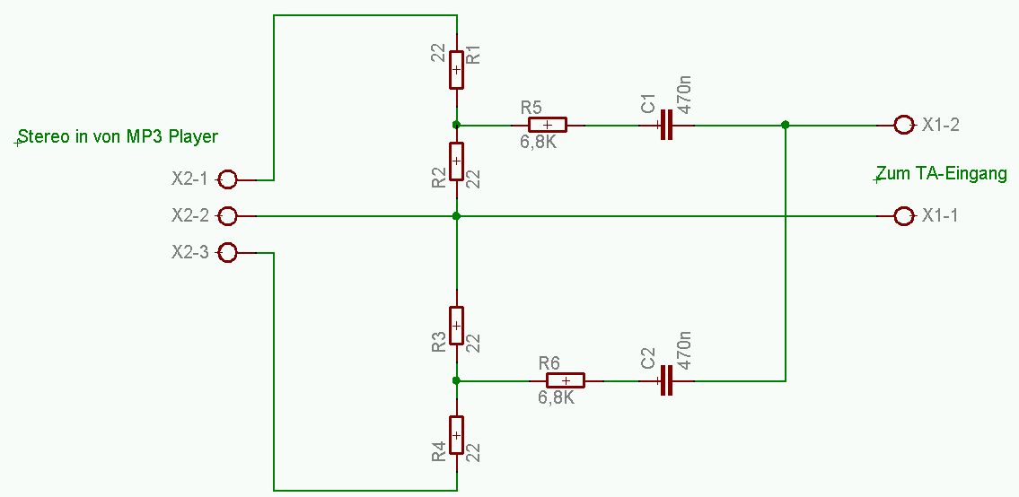

ich habe hier ein altes Röhrenradio, welches einen TA-Eingang besitzt.
Nun möchte ich einen MP3_Player daran anschließen. Dazu wollte ich
2 Widerstände von je 56 Ohm von den Kopfhörerausgängen nach Masse
schalten, um die Hörkapseln zu imitieren. Dann möchte ich 2 Widerstände
von je 10 KOhm an die Signalseite der 56 Ohm anschließen und deren
beiden Enden verbinden. Danach folgt dann noch ein Auskoppel-Kondensator
von 10µF und von dem dann auf den TA-Eingang.
(Das Radio ist mit E-Röhren bestückt und potentialfrei gegenüber dem
Netz)
Kann das so funktionieren?
Gruß Wilfried

Danke für Deine Antwort.
Skua schrieb:
>Die 56 Ohm Widerstände sind überflüssig.
Ich habe die Kapseln des Kopfhörers mit dem Ohmmeter gemessen. Mir ist
klar, daß das nicht mit der Impedanz gleichzusetzen ist, aber ich
wollte die Größenordnung haben. Es muß doch irgendetwas da sein, an
dem die Spannung abfallen kann?
Elko wollte ich keinen nehmen, ich habe hier noch einen Haufen MKT-
Kondensatoren.
Was sagst Du zu meinem angehängten Bild?
Gruß Wilfried
Die Spannung fällt am Einganswiderstand des Röhrenverstärkers ab. In der
NF-Technik wird mit Spannungsanpassung gearbeitet, nicht mit
Leitungsanpassung. Soll heißen: Die Quelle hat in der Regel eine
niedrigere Ausgangsimpedanz als die Senke (Eingang). Ich würde beide
Kanäle über 10 kOhm zusammenlegen und dann in den TA-Eingang. Die 56 Ohm
sind überflüssig und zu 99% auch die Koppelkos. Der Eingang des
Verstärkers ist gleichstrommäßig entkoppelt und Dein Kopfhörerausgang
auch, weil Endstufe mit unsymmetrischer Vcc.

>Dazu wollte ich 2 Widerstände von je 56 Ohm von den Kopfhörerausgängen
>nach Masse schalten, um die Hörkapseln zu imitieren.
Das ist eine gute Idee, falls der MP3-Player intern Caps an den
Ausgängen hat, die auf eine Hilfsspannung aufgeladen werden wollen. Aber
du kannst auch etwas Höherohmiges wählen, wenn du den Stromverbrauch des
MP3-Players in Grenzen halten willst, so bis 100...200R vielleicht.
>Dann möchte ich 2 Widerstände von je 10 KOhm an die Signalseite der 56
>Ohm anschließen und deren beiden Enden verbinden.
10k sind vielleicht ein bißchen viel. Dann wird das Ganze recht
brummempfindlich. 1...2k dürfte reichen.
>Danach folgt dann noch ein Auskoppel-Kondensator von 10µF und von dem
Halte ich fast für überflüssig. Aus dem MP3-Player sollte eigentlich
keine Gleichspannung kommen (kannst du ja nachmessen) und im Radio geht
es entweder auf ein Trioden-Gitter oder in einen Übertrager. Dort ist
also auch keine Gleichspannung zu erwarten. Miß doch mal nach.
MP3-Player liefern übrigens ziemlich kleine Pegel. Es könnte also gut
sein, daß du einen zusätzlichen Aufholverstärker brauchst...
