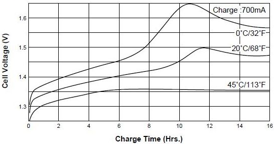

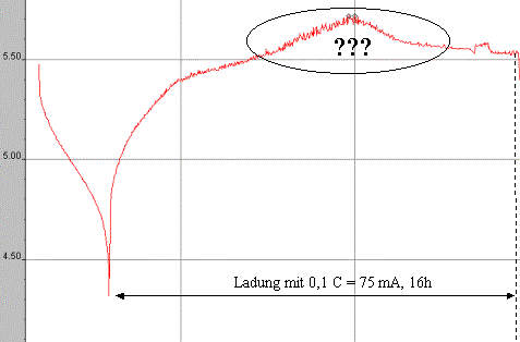

Hier 2 Ladekurven Nicd aus dem Internet. Man sieht recht gut wie nach einer Weile die Spannung ein Maximum erreicht. Etwas vor diesem Punkt müsste der Lader sinnvollerweise aufhören. Wenn er dies nicht tut wird die Spannung dann wieder kleiner und der Ladestrom somit größer und ein Ladeende kann gar nicht mehr stattfinden. Das scheint mir zu beobachten zu sein. Vermutlich bedeuten höhere Temperaturen auch veränderte Kennlinien. Wenn die Spannung dabei noch weiter absinkt ist eine Abschaltung gar nicht mehr möglich. Eben dies beobachte ich ja. Wenn ich den Akku abkühlen lasse und dann den Lader neu starte geht es. Narrensicher ist das nicht.

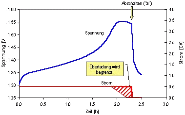

Dies ist die temperaturabhängige Ladekurve einer Sanyo-Zelle mit 7Ah, also mehr als das 3-fache der jetzigen Kapazität. Man sieht deutlich bei Ladung mit 700mA den Peak (bei 0°C). Nur haben wir innen keine 0°C. Bei 24°C liegt der Peak also unter 1.5V und bei 45°C tritt kein spürbarer Peak mehr auf. Die Spannung liegt dann nur noch bei 1.35V und somit schaltet der Lader wohl nie mehr ab? Wie soll so eine Schaltung gehen? Die Software kenne ich natürlich nicht.

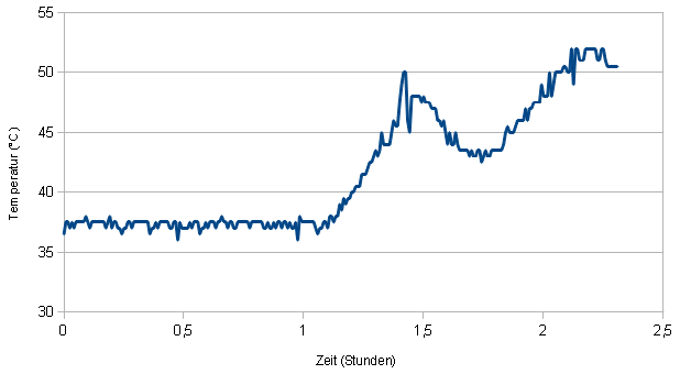

Hier die Messung der Aufladung mit einem Temperatursensor außen an der Plastikhülle des Akkus (am oberen offenen Ende ist es noch ein paar °C wärmer). Wie man sieht geht nach ca. 1 Stunde die Temperatur steil nach oben. Oben wird wohl getaktet worden sein. Daher dann kein weiterer Anstieg erstmal. Die Temperatur fiel. Dann wurde mit dem Lift gefahren und so begann ein neuer Ladevorgang. Dabei stieg die Temperatur oben am Akku auf 57°C. Als ich dies sah schaltete ich den Strom ab. Toll ist das so nicht gerade. Kein Wunder, daß die Akkus dabei heiß werden. 33V 800mA in Wärme umsetzen - welch Verschwendung. Und dies das ganze Jahr durch. Strom kostet auch Geld.
