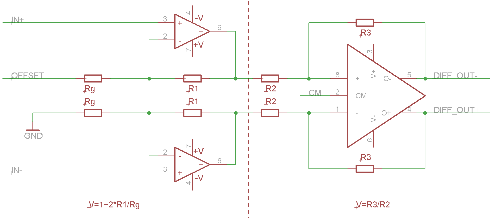

ich möchte einen Instrumentenverstärker mit einstellbarem Offset und
Gain bauen.
Ich habe dazu mal eine Schaltung entwickelt. Was meint ihr, würde das so
funktionieren? Ich meine jetzt nicht die Dimensionierung, sondern
grundsätzlich. Am Offset-Eingang soll ein DAC angeklemmt werde, der +/-
5V kann.
Danke für euer Feedback!
Gruß aus Dresden!
Daniel

etwas verwirrt mich an deinen Schaltplan ... wieso hat der
Instrumentenverstärker zwei Ausgänge??
R3 liegt am + Eingang (8) und an Masse, wenn kein Offsetabgleich
gebraucht wird. Alternative wird über R3 der Offset eingestellt. Dabei
sollte aber die Spannung über einen Impedanzwandler zugeführt wird.
Zusätzlicher Widerstand am Offseteingang verschlechtert die
Gleichtaktunterdrückung.

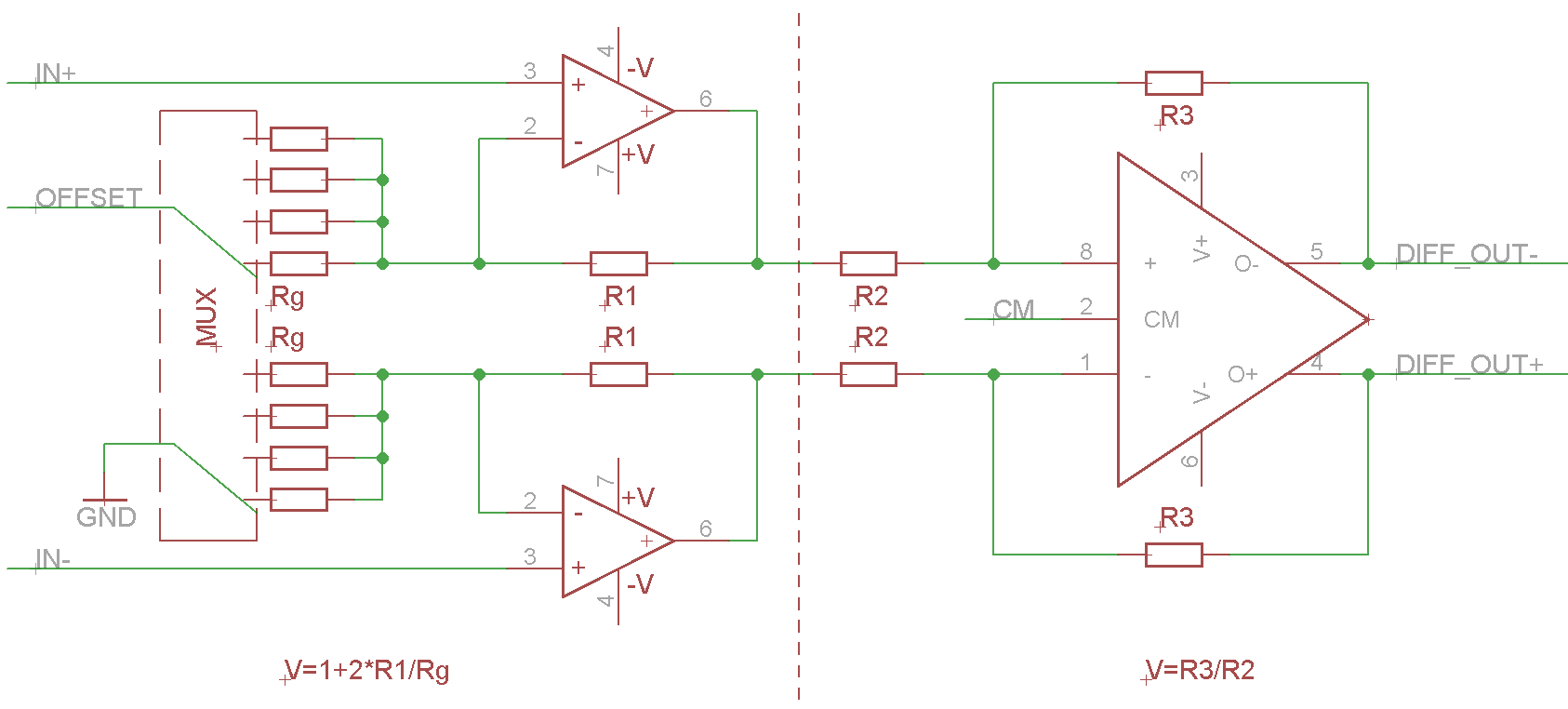

Für RG könntest du einen Muxer nutzen, DG408 ... die Analogschalter
haben aber auch Durchgangswiderstände und zusätzliche Kapazitäten.
Alternative könntest du auch ein digitalPoti nutzen. Analog bietet mit
den AD5293 mit +/- 15V und 10Bit.

Ja, nach einem ähnlichen Versuch habe ich mir bei ebay ein paar AD620
gekauft...
Du verstärkst erst die Eingangsspannungen IN+ und IN- gegen Masse, um
dann mit einer Art Videoverstärker (ich denke an NE592) die Differenz zu
bilden.
Das ginge schon - aber
1. Einer der beiden Eingangsverstärker gerät leicht in die Sättigung.
2. Streuung der Widerstände am Multiplexer führt bei hohen Verstärkungen
Fehler.
3. Der Offset des Differenzverstärkers wäre bei allen Einstellungen von
"gain" konstant - wie willst Du das bei Streuung der Widerstände
ausgleichen?

Die letzte Stufe ist ein OPV mit differentiellem Ausgang, daher die
beiden Rückkopplungen...
Ich denke dass die Digitalpotentiometer bedeutend weniger genau sind als
ein guter Analog-Mux (z.B. ADG1409) mit zusätzlichen 0,1%
Widerständen...
@ Wolfgang:
Das Eingangssignal soll bis zu 25MHz und einer Amplitude von bis zu 4V
gehen.
Es geht hier tatsächlich um einen Video-Verstärker, davor sitzt ein
Bildsensor und dahinter kommt ein differentieller ADC.
Die Verstärkung soll Stufen von 1 - 10 haben.
Eigentlich ist das kein standardmäßiger Instrumentenverstärker. IN+ wird
nicht gegen Masse, sondern gegen OFFSET verstärkt (eigentlich eine
normale nichtinvertierende Verstärkerschaltung, aber da bin ich mir
nicht so sicher). IN- wird gegen Masse verstärkt.
Ich habe den Schaltplan der Übersichtlichkeit halber mal etwas
vereinfacht.
Daniel
