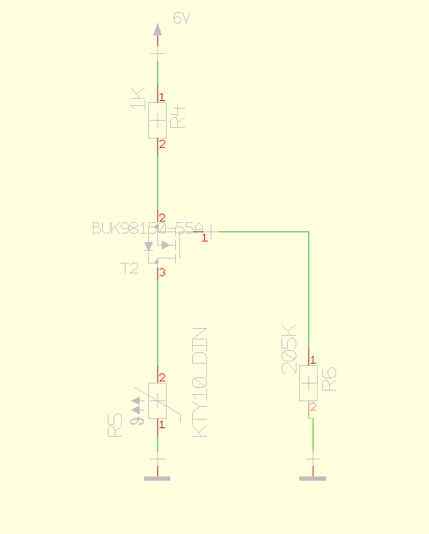

Ich würde gerne eine Signal im wechsel schaltbar machen. Ansich ja kein
ding aber nun das Problem. Das signal ist ein Temperatursignal und
besteht aus einem in einem Display verbauten vorwiderstand und einem
Temperaturfühler wo die masse nicht herrausgeführt ist sondern übers
gehäuse abfliest. Habe schon einmal eine Testschalung mit einem
BUK98150-55A N-Channel MOSFET aufgebaut der sich zwischen einem 1K
Vorwiederstand und 540Ohm als Temperatursimulation befindet.
Das Ergebnis 1,2V Spannungsabfall bei 12V versorgungspannung :( Das geht
natürlich garnicht da es ja die messung mehr als verfälscht.
Ein Relais kommt nicht in frage die schaltfrequenz zu hoch ist und das
ding in kürze verschlissen wäre.
Was kann ich dazwischen bauen oder ändern damit ich max. 6mV
Spannungsverlust habe ???
Danke schon mal an alle

Hier mal die schaltung wie ich sie aufgebaut habe... wie gesagt ich
komme nur zwischen die beiden widerstände ran.
Die wiederstand am Gate ist ein pull down und wurde von mir mit der hand
bestrommt um die endstufe zu schalten.
Ziel des ganzen ist einen 2. dazu zu schalten aber immer nur einen aktiv
zu halten. die hätte ich dann mit z.B einem NE555 im wechsel angesteuert
und fertig aber leider bekomme ich den spannungsabfall über die endstufe
nicht in den griff
Ein Blick reicht aus, um klar zu sagen: so geht das nicht.
Und weshalb weiß ich das nach knapp 2 Sekunden?
Weil ich die Bulk-Diode (vom Pin 2 zum Pin 3) im Mosfet angeschaut habe
und sehe: die leitet immer. Und darum ist der Mosfet hinreichend
sinnlos, er kann niemals richtig ausschalten.
