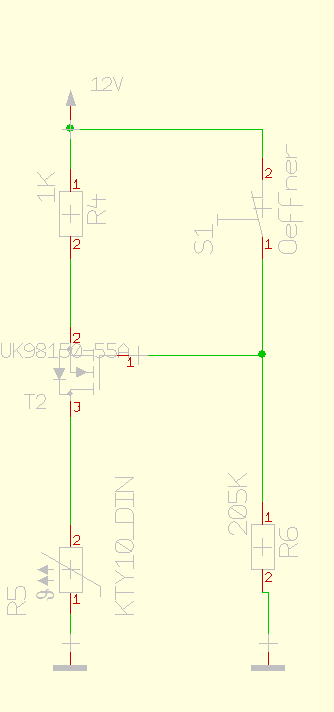

Hab jetzt mal die Endstufe wie Anja gesagt hat hinter den Spannungsteiler geklemmt und siehe da max. 2mV abfall das wäre in Ordnung ABER leider kann ich die Enstufen so nicht an die Fühler anschleißen da sie sich ihre masse über die karosserie hohlen :( Also hab ich sie mal an den einzigen ort getann wo man sie überhaubt im Fahrzeug hinbauen hinbauen könnte nähmlich zwischen den 1K vorwiederstand und das Poti was den Fühler simulieren soll. und schon hatte ich 1,2V spannungsabfall über die Endstufe. warum ist das so ??? und was kann ich dagegen tun ??? Versorungsspannung 13V Endstufe ist eine N-Channel BUK98150-55A
#2293123
Rene Schir schrieb: > und was kann ich dagegen tun ??? Schaltplan? Gate-Source Spannung? Gruß Anja
Anja schrieb: > Rene Schir schrieb: >> und was kann ich dagegen tun ??? > > Schaltplan? > Gate-Source Spannung? > > Gruß Anja Hier nur einen strang der Taster simuliert die spätere ansteuerung und entspricht meinem derzeitigem testaufbau
#2293146
Rene Schir schrieb: > entspricht meinem derzeitigem testaufbau Glaub ich nicht (der FET ist falsch herum). Da dürftest du nur konstante 0,6V Spannungsabfall haben. Ansonsten muß die Gate-Spannung bei 3K Sensorwiderstand mindestens 3-5V über der 12V-Versorgung liegen. (gleichzeitig maximal 15V GS-Spannung). -> du wirst einen FET mit 20V GS-Spannung brauchen. Gruß Anja
Ups stimmt is aber nur falsch gezeichnet habe es aber r feichtig angeklemmt. danke anja das mit mit dem gs potential habe ich total aus den augen verloren :-) hab gs mal auf 12V gesetzt und sensor strecke auf 6V und siehe da 0,1mV über MOSFET. die sensorstrecke hat in wirklichkeit auch nur 6V. dann mach ich das eben einfach so und kann endlich beruhigt schlafen gehen :-) Danke noch mal
