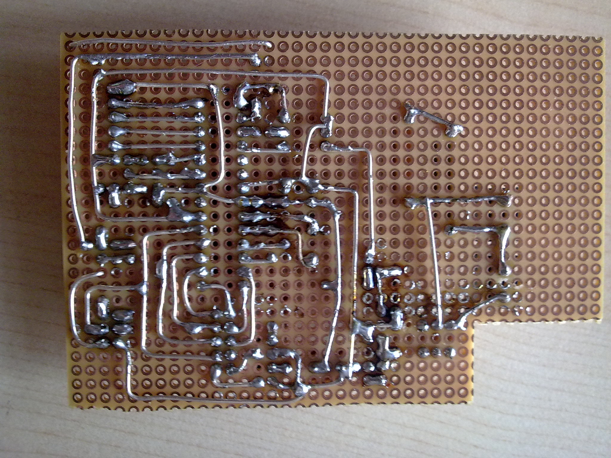

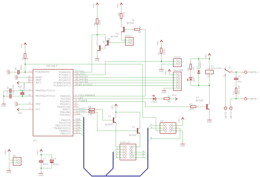

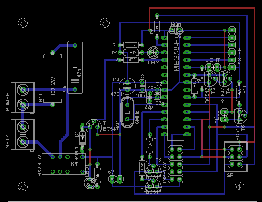

ich bin gerade dabei, mir für mein Terrarium eine Beregnungsanlage nebst
Steuerung selbst zu bauen, da mir die Kauflösungen zu teuer und zu
unflexibel sind. Die Schaltung ist auch schon fertig und ich bin gerade
am programmieren.
Da jedoch über ein Relais die Pumpe geschaltet wird und dort
dementsprechend mit Netzspannung gearbeitet wird, wollte ich hier
nochmal jemanden drübergucken lassen, ob mein Schaltungsaufbau,
Abstände, etc. so passen.
Nicht dass mit das Ding hinterher um die Ohren fliegt ;-)
Im Anhang sind die Eagle-Files und ein Foto von je der Ober- und
Unterseite der Platine, und nochmal den Netzspannungsteil etwas größer.
Der große Widerstand und der Kondensator neben den Klemmen ist ein
Snubber-Glied, bei dem ich mir noch ziemlich unsicher bin, wenn also
jemand sowas schonmal gebaut hat, wäre ich dankbar für jeden Hinweis,
bzw. ob der Snubber überhaupt nötig ist.

Argh! Du willst du nicht ernsthaft Netzspannung auf die
Lochrasterplatine legen oder?!?
von Lehrmann M. (ubimbo)
Der Schaltplan sieht doch garnicht so schlecht aus.
Jedem Vcc und GND Pärchen am Mega8 gehört ein 100nF Kondensator
spendiert.
Gibt es einen Grund dafür, dass du LED2 nicht nach GND beschaltest? -
ist jetzt kein Fehler - sieht nur irgendwie komisch aus. Kann man aber
machen.
Was fehlt ist eine Feinsicherung für den 230V Teil (!)
Der Aufbau des 230V Teils ist irgendwie ein bisschen wischi waschi -
klar funktionieren wirds, aber ich würde da sorgfältiger Arbeiten.
Wie willst du die Platine z.B. montieren, dass der 230V nichts berührt?
Lochraster + 230V = RIP =) Ich würde die Platine in jedem Fall ätzen
(lassen).

Meiner Meinung nach sehen die 230V Abstände gut aus, aber wenn du sicher
gehen willst, dann solltest du die Lötpunkte zwischen den Klemmen
einfach wegmachen (Lötspitze reinstecken und abziehen).
Ich finde die Anordnung des Quarzes nicht so gut, die beiden C`s sollten
näher dran sein. Aber wenn es funktioniert, dann ist ja alles ok. ^^

Die Lötpunkte wegzumachen hatte ich auch schon vor, das werd ich machen.
Was spricht noch dagegen, Netzspannung auf der Lochrasterplatine zu
betreiben? Ist das Material an sich ungeeignet?
Die ganze Schaltung kommt hinterher in ein ordentliches Gehäuse, damit
auch alles fingersicher ist.
Auf jeden Fall schonmal danke für die Antworten!
edit:
Ja, die LED betriebe ich low-aktiv, weil ich mich da Programm-technisch
dran gewöhnt habe. Die LEDs des Displays sind auch low-aktiv, genau wie
die Taster...

Es ging vorallem um die sehr kurzen Isolationsstrecken, da die Plättchen
ja leitend sind und somit wird es reduziert, sobald die unbeutzten
Plättchen weg sind ist es ansich ok.
Dein Draht sieht recht dünn aus, welchen Durchmesser hast du da?! (Je
mehr Strom fließt, desto dicker sollte der ja sein?
Für den ersten Test: hänge alles an ne Funksteckdose, die wirklich
sauber alles trennt, dann kann man aus sicherer Entfernung gucken ;-)
Nein, aber es müssen gewisse Abstände (ohne leitfähiges Material = ohne
Lötpunkte!) zwischen 230V und Kleinspannung sowie zw. L und N
eingehalten werden, in der Artikelsammlung gibts ein paar Tabellen dazu.
Diesbezüglich ist dein Aufbau lebensgefährlich. Das Relais dürfte ein
Wechsler sein, somit gibt es nur eine freie Reihe Platz, selbst ohne
Lötpunkt zu wenig.
Wie oben geschrieben fehlt außerdem ne Sicherung und besonders
ordentlich bzw. sauber ist der Aufbau auch nicht, bei 230V sollte man
imho sorgfältiger arbeiten.

Die Drähte sind aus 0,8mm silberbeschichtetem Kupferdraht.
Das hieße also, dass weder die Klemmen, geschweige denn das Relais für
Netzspannung geeignet sind? am Relais sind ja die beiden Anschlüsse
direkt nebeneinander, nichtmal mit Lötpunkt dazwischen...
Laut Datenblatt ist es bis 250V= zugelassen. Gibt es da Probleme wegen
der Spitzenspannung von 325V?
edit: Die Sicherung ist schon im Reichelt-Warenkorb :-)
Verdammt noch mal, das hab ich übersehen! Das ist absolut ungeeignet!
Besorg dir ein Relais von Finder o.ä mit sicherer Trennung und
geeigneten Kontakten. http://www.schaltrelais.de/news/news26.htm
Ich will dir nicht zu nahe treten, aber vielleicht solltest du erstmal
die Finger von Netzspannung lassen oder den 230V-Teil von jemandem mit
der nötigen Erfahrung bauen lassen. Ich meine bei ELV gibts auch fertige
Schaltmodule als Zwischenstecker.

von MaWin (Gast)
Das ist nicht das Problem, weil der Funke nur von Netzspannung nach
Netzspannung fliegt, und nicht von Netzspannung nach Mensch.
Du solltest zwischen den Lötpunkten der Spule und den Anschlüssen der 6
Wechslerkontakte alle Lötpunkte von der Platine schaben, auch gerade
weiter zwischen Elektronik und Polklemmen.
Der erste Wechserkontakt zur Spule hin ist gar nicht angeschlossen, den
kannst du am Relais abkneifen, oder, falls das Relais nicht beschädigt
werden soll, nach aussen biegen so daß er über der Platine liegen
bliebt.
Der mittlere Wechselkontakt kann unten wie bisher mit dem Silberdraht
verlötet bleiben.
Der dritte Wechslerkontakt, dem würde ich den Lötpunkt wegschaben, so
daß er nackt durch die Platine ragt, und den Silberdraht direkt am
Relaisdraht anlöten. Ohne Lötpunkt auf der Platine. Die verbleibenden 4
Lötpunkte halten das Relais ausreichend.
Dann kkann man Netzspannung auf Lochraster schon bauen. Aber es gilt der
Satz
Bei Netzspannung führenden Teilen ist ein perfekter Aufbau Pflicht ! So
ein Gerät muss auch nach mehrmaligem Runterfallen noch elektrisch sicher
sein !
aus der http://www.dse-faq.elektronik-kompendium.de/dse-faq.htm

von 2kjh45ua (Gast)
Der 230VAC-Teil hinsichtlich Layout auf Lochrasterplatine ist absolut
nicht tragbar.
Zwischen jedem Leiter L/N/P gehört immer mindestens 3mm Abstand. Wir
layouten hier mit mindestens 3,5mm Abstand. Das gilt natürlich auch von
Lötpad zu Lötpad.
Demzufolge ist dein Relais sowieso schon wegen der Pinabstände
zueinander
nicht geeignet. RM5,08, wie es bei den bekannten Finder-Relais üblich
ist, ist gerade so machbar, wenn man längliche Lötpads nimmt.
Auch bei Stiftleisten und (Schraub-)Klemmen auf den Abstand achten.
Zusätzlich layoutet man normalerweise so, dass man möglichst wenig
Möglichkeit hat, da irgendwie mit dem Finder an 230VAC zu kommen.

Wie sieht es mit den Klemmen aus? Sind die wenigstens okay für die
Netzspannung? Und ist der Snubber nötig? Bei dem bin ich mir am
unsichersten...
Zur Sicherung: Sollte die flink oder träge sein? Sicherlich flink, nehme
ich an.

von Marcus B. (raketenfred)
Die Klemmen sind von Pollin's Resterampe oder?!
Da ist noch ein Plättchen zwischen(oben) auch weg, und das Lötzinn
(unten) sollte da auch weg.
Welche Anschlussklemme hast du genau genommen?!, also wieviel Fläche
1,5mm² oder 0,75mm², dem entsprechend kann man das in der oben genannten
Tabelle nach gucken.
von Christoph B. (nuke)
Genau von Pollin, das sind die 1,5 mm² Klemmen, RM 5,08mm.
Bei einer Mindestkriechstrecke von schlechtestenfalls 1mm (laut Tabelle)
wäre ja das Rastermaß passend, sprich 1 (entfernter) Lötpunkt dazwischen
ist okay.
Demzufolge wäre jedes Relais mit mindestens RM 5,08 für Lochraster okay,
korrigiert mich bitte, wenn ich falsch liege.

Lt. Datenblatt ist das AXICOM V23079-A1011-B301 wie folgt spezifiziert :
Contact Data: Max. switching voltage 220VDC, 250VAC
Also daher reicht es schon aus.
Layout und Abstände ist allerdings ein anderes Thema, was ja schon
ausreichend erwähnt wurde.
Gruß Dietrich
von Mike J. (emjey)
Das mit dem Snubber scheint okay zu sein.
http://www.mikrocontroller.net/articles/Snubber#Berechnung_des_Snubber-Kondensators
Ich nutze für solche Sachen aber immer MOCs die im Nulldurchgang
schalten und steuere die Triacs damit an.
Die Klemmen und Drähte sind auch okay für 56Watt.
Wie schaut es mit diesem Pollin-Relais aus:
http://www.pollin.de/shop/dt/ODU1OTU2OTk-/Bauelemente_Bauteile/Mechanische_Baulemente/Relais_Zugmagnete/Relais_ZETTLER_AZ6961_1A_5D.html
Da ist dann mehr als genug Platz...
Deswegen hatte ich mich gefragt, was sich die Hersteller dann dabei
denken, RM2,54 bei 250VAC spezifizierten Bauteilen einzusetzen... Nein
nein nein!
von Bitte füllen Sie dieses Feld aus. (Gast)
> Contact Data: Max. switching voltage 220VDC, *250VAC*
Nu ja, wie ist es mit der Trennung von Spule und Kontakten? "sichere
Trennung", s. Link.
Allem voran erstmal vielen Dank für eure Antworten. Ich werde mir jetzt
ein anderes Relais zulegen, damit die Mindestkriechstrecken eingehalten
werden, werde danach das ganze nochmal sauber verlöten und dann alle
übrigen Lötpads entfernen.
Wie siehts allerdings mit der Sicherung aus? Wenn die Pumpe 56W hat,
käme ich mit den Effektivwerten auf:
56W / 230V = 0,243A
--> 250mA flink wäre dann meine Wahl. Ist das richtig? Oder muss ich
eine trägere/größer dimensionierte nehmen?
Grüße,
Christoph
von MaWin (Gast)
Du darfst grösser dimensionieren, letztlich was das Relais, die
Leitungen und die Klemmen aushalten. 250mA geht wahrscheinlich schon
beim anlaufen kaputt.
von Dietrich L. (dietrichl)
> nein nein!
Da hat der Anwender schon noch einige Möglichkeiten:
- Schlitze fräsen in der Leiterplatte (die erforderlichen Luftstrecken
sind kleiner als die entsprechenden Kriechstrecken)
- Vergießen/Beschichten
- andere Länder, andere Vorschriften...
Gruß Dietrich
