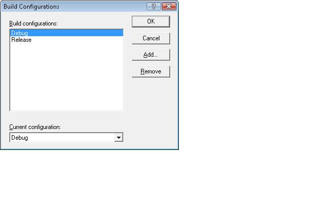

von hasenklein (Gast)
du musst in der IDE das Menü BUILD/BUILD CONFIGURATIONS Debug als
Current configuration auswählen.

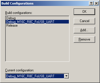

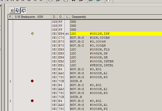

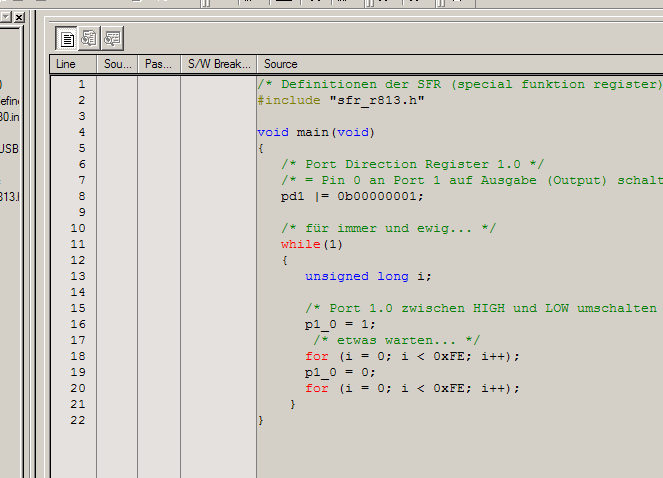

von Hans (Gast)
Guten Morgen,
ich habe mal Screenshoots gemacht... die Debug-Configuration war leider
schon selektiert :-(.
Bild_1 - BuildConfig
Bild_2 - Debuggen Disassembly (funktioniert)
Bild_3 - Debuggen C-Source  (funktioniert leider nicht)
Viele Grüße
Hans

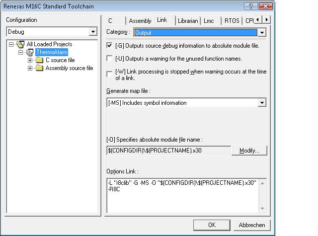

bitte kontrolliere die Projekteinstellungen. Dort müssen für den
Compiler und den Linker die Erzeugung der Debuginformationen eingestellt
werden (siehe Bilder). Die Projekteinstellungen erreichst du über das
Menü BUILD/RENESAS STANDARD TOOLCHAIN ...
Viel Erfolg
von Hans (Gast)
Hallo Hasenklein,
vielen herzlichen Dank - die GUIs sehen bei mir zwar anderes aus,
prinzipiell konnte ich die Einstellungen aber vornehmen und nun
funktioniert es!!!
