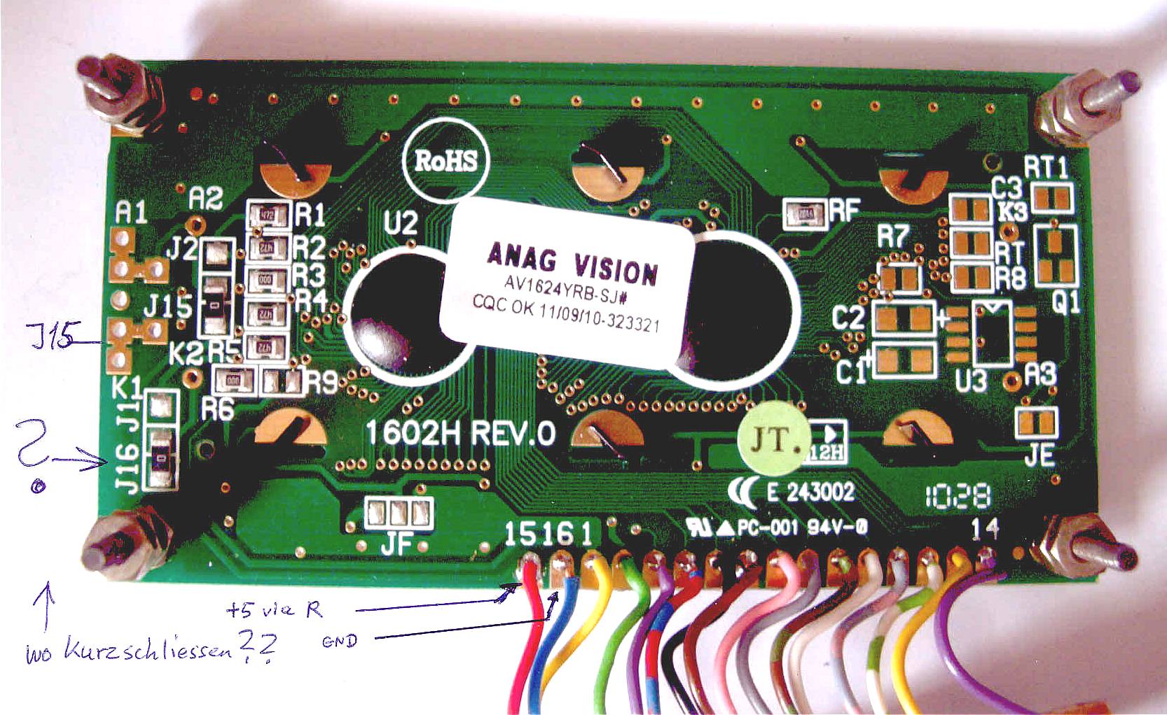

Ich bin dabei, ein LCD 1602H anzuschliessen. Zunächst möchte ich das
Backlight zum Arbeiten bringen, habe damit aber noch Probleme:
Laut Datenblatt sind an der Anschlussleiste die Pins 15 (4,2V via
Vorwiderstand aus 5V) und Pin 16 (0V, Ground) zuständig. Soweit so gut.
Probeweiser Anschluss über einen Vorwiderstand von 130 Ohm bringt aber
keine Andeutung von Backlight und auch keinerlei Stromfluss.
Das Datenblatt nennt drei Möglichkeiten das LED-Backlight zu benutzen.
Damit habe ich allerdings Verständnisprobleme besonders, wenn ich mir
die Rückseite des Displays ansehe (siehe Foto).
1. „Driving the LED trough a current limiting resistance (RA), which is
already included in the LCM, by external 5 V to J1 and J2 between in 1
and pin 2.“
2. „Providing 5V by pin 15 and 16 of the interface to drive the LED, J15
and J16 must be shortened and RA=3-7 Ohm in this case.“
3. „Providing 4,2V by direct connection to the LED through a current
limiting resistance".
Soweit ich es sehe, trifft für meinen Fall (5V via R an Pin 15 und
Ground an Pin 16) die zweite im Datenblatt beschriebene Alternative zu.
J15 auf dem Board ist gut zu finden, J16 ist zwar auch aufgedruckt, aber
welcher Punkt ist nun genau damit gemeint?
Ich möchte nicht gleich beim allerersten Einsatz eines LCD dieses
zertöppern, daher möchte ich im Moment auch nicht allzuviel
herumprobieren, bin daher gespannt, wie die Experten das Problem sehen,
wo also ich noch etwas kurzschliessen o.ä. muss.
MfG
Bernd

So wie ich das sehe, sind auf deiner Platine J15 und J16 bereits
geschlossen. Sowohl J15 als auch J16 sind mit einem 0-Ohm Widerstand
gebrückt.
BIst du sicher, dass dein LCD ein Backlight hat? Normalerweise haben LCD
mit ond LCD ohne Backlight, die aus derselben Serie stammen identische
Platinen.
Edit: 130 Ohm sind etwas hoch. Laut Datenblatt brauchst du doch in
diesem Fall überhaupt keinen Vorwiderstand, weil der schon auf der
Platine drauf ist.
PS: das was du in deinem Photo als J15 markiert hast (die 3 verbundenen
Lötaugen) sind in Wirklichkeit K1. J15 ist der rechts von der
Beschriftung befindliche Widerstand mit dem Aufdruck '0'
Gast #2295848
Wenn ich die offenen Löcher bei A1, K1 sehe würde
ich auch vermuten das gar kein Backlight vorhanden ist.

Herzlichen Dank euch allen!
Ich habe tatsächlich ein Exemplar ohne Backlight! Da kann ich natürlich
lange popeln, wo keins ist, kann auch keins zum Leuchten gebracht
werden, GRINS!
Man lernt doch nie aus! Mir war eigentlich überhaupt nicht bewusst, dass
es die Dinger auch ohne Backlight gibt. Im Datenblatt von Conrad ist das
mit der Bauhöhe gar nicht so auf den ersten Blick ersichtlich. Im von
Karl-Heinz empfohlenen Datenblatt ist es dagegen sofort zu erkennen.
Jetzt ist mir auch klar geworden, was im Conrad-Katalog die Bezeichnung
„gelb-grün reflectiv positiv“ bedeutet ... Ich sehe schon, es gibt noch
viel zu lernen und an Erfahrung zu sammeln.
