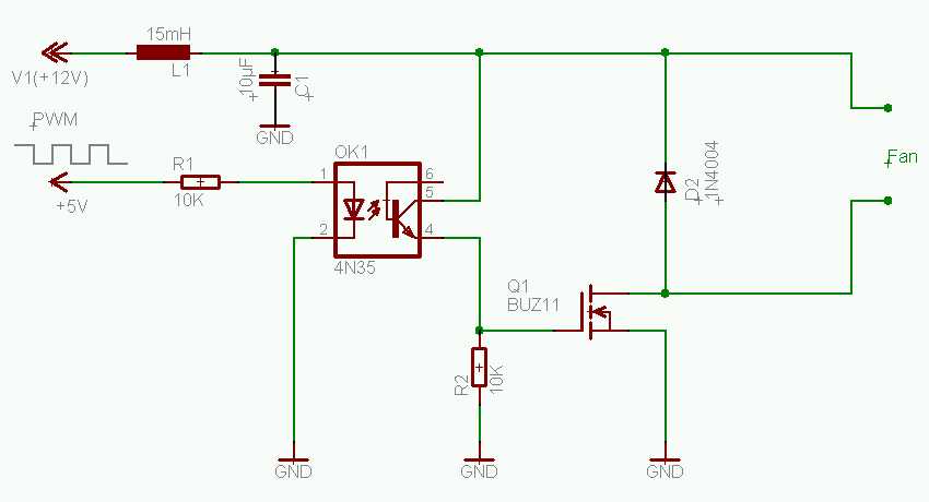

Habe anbei eine kurze Skizze angehängt, die meinen Vorschlag der
Lüfteransteuerung (Lüfter 24W bei 12V) über PWM zeigt.
Das Ganze über Optokoppler zur galvanlischen Trennung, MosFet und
Tiefpaß-Filter.
Das PWM-Signal wird vom HCS12-µC von Freescale erzeugt.
Habt Ihr irgendwelche Einwände bzgl der Schaltung?
Bei den Bauteilen (MosFet BUZ11, Optokoppler 4N35) bin ich mir nicht
sicher, ob die so geeignet sind! Ich weiß nicht, nach welchen Kriterien
(Schaltgeschwindigkeit etc?)ich die Bauteile auswählen muß und wie ich
am Besten die Bauteile bei gegebenen Kriterien (?) finden kann.
(Es git ja bspw. zig MosFets. Ich kann ja nicht jedes Datenblatt
durchgehen.)
Gibt es evtl eine Bauteil-Datenbank incl. Suchfunktion (bspw Vds, Id,
Rds)?
Leidi
von Schoaschi (Gast)
Hi! muss nicht PIN6 des OPVs offen sein? so wäre dieser ja immer
durchgeschalten oder nicht?
und was du mit L1, C1 und D1 so ganz vor hast, weis ich auch nicht ;-)
ich würd die L1,C1 und D1 da weg tun und den Lüfter in serie mit dem
FET geben und antiparallel zum Lüfter eine freilaufdiode hängen. und
zur glättung würde ich am eingang, wo die 12V daher kommen, einen
Tiefpass reingeben. so würde ich das machen, ob es die idealste lösung
ist, weis ich nicht ;-)
von Rahul (Gast)
PIN 6 des OK (OPV ist eigentlich ein Operations-Verstärker...) sollte
wirklich nicht mit +12V verbunden sein, weil der OK dann nur einen
einzigen sehr kurzen Schaltvorgang durchführt.
Die Funkenlöschdiode muß auch antiparallel zum Lüfter geschaltet
werden.
Das LC-Siebglied erscheint mir jetzt auch etwas komisch (wenn nicht
sogar überflüssig).
Ergo: Es gibt Einwände zu deiner Schaltung ;)

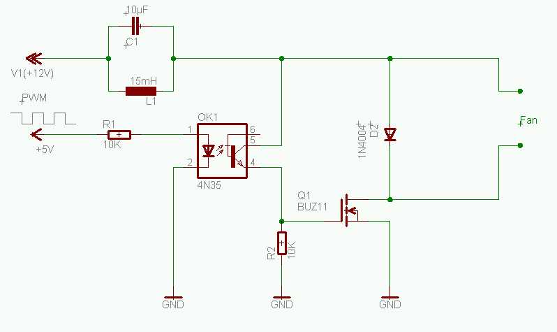

von Leidi (Gast)
Hmm, okay!
Habe nun den Schaltplan ein wenig geändert.
Habe es allerdings nicht verstanden, warum ich nur EINEN kurzen
Schaltvorgang auslöse, wenn ich PIN 6 des OK mit +12V verbinde.
Könnt Ihr mir das evtl nochmal kurz genauer erklären?!?!
Zum LC-Glied:
Ich hatte ursprünglich das LC-Glied dort platziert, weil ich dachte,
dass die Strom-/Spannungs-Spitzen, resultierend durch die PWM,
herausgesiebt werden müssen. Das war ja dann wohl verkehrt... :-)
So, nur damit ich es richtig verstehe, was ich hier fabriziere:
Mit meiner Schaltung wird doch GND (12V bleibt bei 12V) über den Mosfet
angehoben. Durch diese Potentialänderung kann ich doch dann den Lüfter
steuern, oder?
Und die Potentialänderung wird durch das PWM-Signal erzeugt, oder?
P.S. Ganz schön schwierig für nen Hobby-Elektroniker :-)

von ka-long (Gast)
Ich denke, das LC Glied ist kein Tiefpass, sondern eine Bandsperre.
Bei niedrigem f leitet die Spule, bei hohem f der Kondensator.
Häng das C mit einer Seite auf GND.
Der Abgriff des C an der anderen Seite würde ich rechts an der Spule
(also Abgriff Richtung Lüfter) machen.
Meine Überlegung dazu, Du willst Störungen vom Lüfter nicht in die 12V
einspeisen.
Gruß ka-long
von Rahul (Gast)
@Leidi:
Hast du schon mal die Basis eine Transistors ohne strombegrenzenden
Vorwiderstand an eine Spannung grösser 0,7V gehängt? Das raucht und
knallt kurz, und der Transistor ist kaputt (bin mir nicht mal sicher,
ob 0,7V nicht schon zu viel sind; es kommt auf den Basis-Strom an...).
ka-long hat Recht mit dem Kondensator gegen Masse.

von Leidi (Gast)
@ka-long
Ich glaube, der Begriff Bandsperre trifft es besser! Da haste wohl
recht.
Da ich einen normalen PC-Lüfter verwenden möchte, der eine eletronische
Kommutierungselektronik verwendet, muß eigentlich (wenn ich mich nicht
irre) ein LC-Glied die Spitzen ausfiltern. (Jedenfalls habe ich es so
verstanden). Deshalb das LC-Glied!!!
@Marko B.
Vor Überspannungen (durch bspw Kurzschlüsse verursacht) möchte ich den
Controller schützen. So habe ich doch zwei getrennte Kreise. Ist doch
die sicherste Alternative, oder?
von Jörn (Gast)
@Leidi:
Ich würde sagen die Diode ist in deiner zweiten Schaltung verkehrtherum
eingezeichnet.
Gruß Jörn
von Leidi (Gast)
@ka-long
meintest du das so in etwa?
@Jörn
die Diode habe ich nun gedreht

von Arno (Gast)
zu Schaltung 3:
Die Spule muß vor den Kondensator. 15mH ist schon ein starkes Stück.
Wie hast Du die denn berechnet und welche Bauform hast Du gewählt?
Arno

von Arno (Gast)
@ Marco S
Wir haben mirt einer PWM für 12V begonnen und Du präsentierst jetzt
einen Buck-Konverter.
Der Motor des Fan ist schon einen Induktivität, warum also noch eine
zusätzliche Verlustquelle in Reihe schalten. Die Diode kann man als
Schutz drinlassen.
Zum, LC-Glied:
1. 15mH ist schon eine recht massive Spule mit einem nicht mehr zu
vernachlässigenden ohmschen Widerstand. Simuliere doch mal so eine
Induktivität mit einem realen Ohmschen Widerstand von 2 - 3Ohm. Dann
fehlen von den 12V bei 2A nämlich schon >4! Deswegen meine Frage nach
der Dimensionierung und der praktischen Ausführung.
2. Wenn er den Rest der Schaltung vor Störungen aus seiner PWM schützen
will, ist die Reihenfolge so richtig. Es soll aber bestimmt ein
Siebglied für die Speisespannung sein. Also erst L dann C, wie es sich
für einen Tiefpaß gehört.
Arno
von Leidi (Gast)
Moin Moin!
@arno
" Also erst L dann C, wie es sich für einen Tiefpaß gehört."
Schau mal im Bild nach. Meinst du das so?
"Deswegen meine Frage nach der Dimensionierung und der praktischen
Ausführung."
Ich werde aller Wahrscheinlichkeit nach eine PWM-Frequenz von 10KHz
nutzen (--> 100µs für eine Periode)
Nach I=(u*t)/L kann ich bei L=10mH eine Stromänderung von 30mA
erzielen. [I=(6V*50µs)/10mH=30mA]
Ist diese Überlegung so richtig?
Leidi
von Kupfer Michi (Gast)
Noch ein Tip:
Der BUZ11 hat eine Ciss Eingangskapazität von 2.1nF zusammen mit R2=10K
ergibt das eine schöne Tiefpassverzögerung beim Ausschalten.
Rechne nach ob du da mit deinen 10KHz hinkommst (insbesondere bei
PWM>50%).
von Josef (Gast)
Der Optokoppler wird aussteigen - weil PWM zu schnell.
SG

Ich benutze die schaltung mit nem BUZ11 und anstatt dem optokoppler (der
ind einem fall jedoch sinnvoll ist) nen normalen Transistor und das bei
ca 35KHz ohne probleme! bei so einer hohen frequenz kann man eigendlich
sogar das LC glied weglassen, solange es der versorgungsspannung egal
ist, ob wellen drin sind, weil man die 35KHz natürlich nicht mehr hört.
von Matthias Hirsch (Gast)
Hi Leute
Hab mal ne Frage zu diesem Thema.
Werden nicht 3 dieser Schaltungen benötigt für einen 3 phasigen
bürstenlosen Motor?
von Anon Y. (anonymous)
Es handelt sich um einen starken PC-Lüfter, wenn ich das richtig
verstanden habe. IN diesem ist der brushless controller shcon
integriert.
Wenn ein solcher Motor inkl. elektronik mit PWM versorgt wird, arbeitet
die Elektronik nicht richtig. Deswegen muss die SPannung geglättet
werden.
