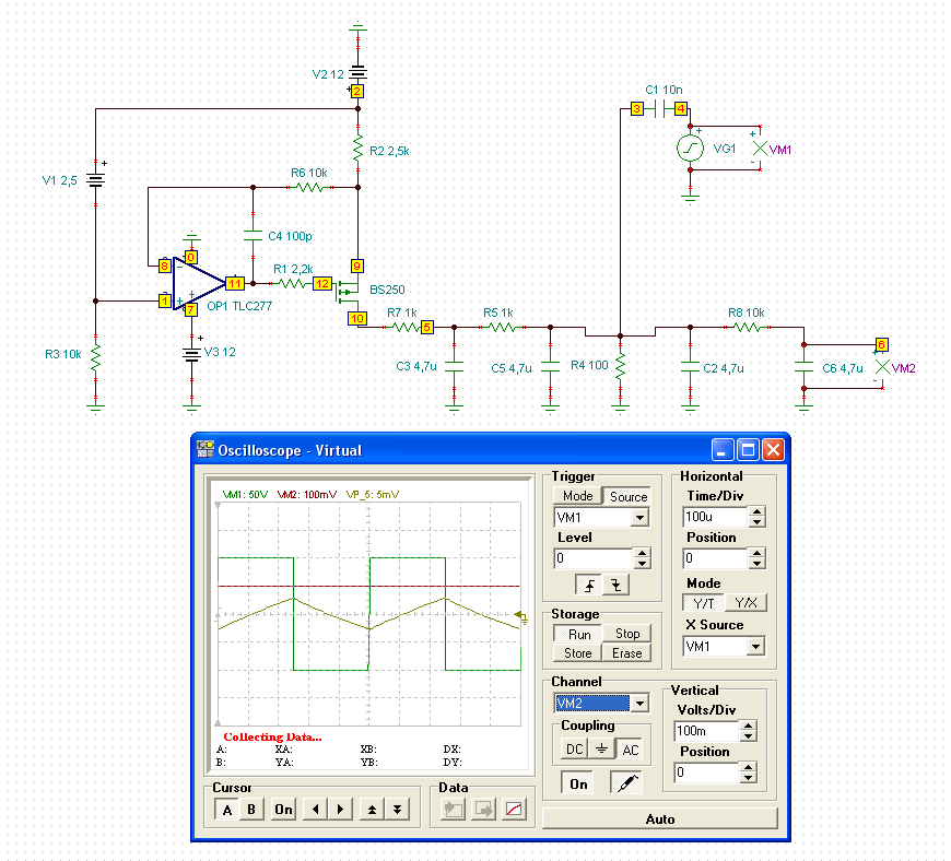

Mein Problem ist ich muss über einen PT100 eine Temperatur messen +/-1°c
und langsam würde mir dabei sogar schon ausreichen.
Ich soll meinen PT100 per 3 Leitersystem anbinden. Weiterhin ist die
Messleitung zum PT100 3m lang teilweise geschirmt und der Schirm
beidseitig geerdet. Die Leitung hat zusammen mit einigen Steckverbindern
eine Kapazität von 3nF zwischen den Messleitungen und Erdung.
Soweit alles gut und schön. Nur das ich auf diesen Aufbau keinen
Einfluss habe und daran nichts ändern kann. Ich kann nur mein Gerät
ändern.
Mein Problem ist nun aber, das der DC-Kreis meines Gerätes mit dem
DC-Kreis eines Frequenzumrichters verbunden ist und dieser zwischen DC
und Erdung Spannungen von 100V 2KHz erzeugt. Über die Kapazitäten des
Kabelschirmes koppelt sich diese Spannung wunderbar auf meine
Messleitungen ein und ruiniert mir sämtliche Messungen.
Ich habe meine Schaltung mal im Anhang beigefügt.
Wenn ich das ganze per LTSpice simuliere Filtert der Tiefpass am Ende
auch alles perfekt raus. Nur leider nicht in der Realität.
Ich habe auch eine Schaltung von Microchip simuliert (AN687). Diese hat
zwar in der Simulation eine deutlich höhere Dämpfung als mein Entwurf
schwingt sich dafür aber auf. Solange die Störung besteht.
Könnte mir bitte jemand mit anderen Application Notes, Schaltungs- oder
Literaturempfehlungen weiter helfen.
Vielen Dank
Stephan
von MaWin (Gast)
Ich verstehe deine Schaltung nichnt.
Ich nehme mal an, R1 ist der Pt100.
Du redest von 3-Leiter Schaltung,
verwendest aber nur 2.
Die dritte, über R14, ist doch gleichstrommässig
gar nicht aktiv. Sie ist deine Abschirmung ?
Also 2-Leiter.
Mit C1, C2, C3, C4 wolltest du wohl Störungen filtern.
Dann bau nicht so einen Spannungteiler auf, der jede
Störung von jeder Leitung prächtig auf die anderen
umkoppelt, sondern lege nur einen 4u7 nur zwischen
die beiden + Eingänge der OpAmps, also das, was
wirklich gemessen wird.
Dann hoffe ich mal, daß du in Wirklichkeit nicht
tatsählich den LM324 verwendet und nicht wirklich
einen Instrumentenverstärker auf 10k Widerständen
"1%" baust welches zu massiven CMRR Probleme führt,
sondern du was fertiges, genaueres hast.
Die Stromsenke, die du mit TL431 und Transi aufbaust,
wozu hat die den R10 ? Und wie schnell ist die
eigentlich, die 1nF bremsen doch schon ganz schön.
Das ist in der Simulation unerheblich, aber wenn
deine Versorgungsspannung schwankt (100Hz) und die
Stromquelle nicht schnell genug ausregelt, hast du
keine 1.13 Milliampere.
von Stephan A. (Gast)
Hi MaWin,
also:
Ja, sorry, ich hab das ganze etwas verwirrend gezeichnet.
R1,R14,R15 sind meine Leitungswiderstände/Steckerübergangswiderstände
und C6,C7,C8 sollen meine Kopplungskapazität des Schirmes sein.
Und ich weiß, das ich den Leitungsabfall nicht messe, aber das mA flißet
über R13 zum PT100 und über R14 messe ich dann am PT100. das Kompensiert
wenigstens etwas den Leitungswiderstand.
Und ja, ich verwendet nicht den LM324 (ich weiß nicht wo Du das gelesen
hast), aber ich habe die Schaltung mit dem (zugegeben auch nicht tollen)
LM258 aufgebaut, aber 0,1% Widerständen verwendet. Und nein, ich nehme
kein Brückenverstärker IC, ich glaube nicht, das das bei der geringen
geforderten Genauigkeit nötig ist. (Kosten)
Upps, R10 ist ein Zeichenfehler. Der liegt als zusätzlicher Offset
zwischen dem PT100 und Verstärker. Also U3 sitzt zwischen R10 und Q1.
Ich hänge mal nee Korrigierte Zeichnung an.
Und ja, die 10nF bremsen, aber ohne die Schwingt die Stromquelle schon
von sich aus. Ich habe meine Versorgungsspannung aber soweit gemessen
und gepuffert, das ich keine Probleme der Schaltung feststellen kann.
Erst der Frequenzumrichter macht die Probleme.
P.s.: Ich glaube gerade auch nicht, das der Einsatz von INA's der
All-heil-weg ist. Mein Problem ist ja nicht rauschen oder Genauigkeit,
sondern, das die Schaltung durch die Gleichtaktstörung auf den
Messleitungen komplett aus dem Konzept kommt und locker 30% daneben
liegt. Ich hoffe eher auf eine Empfehlung für eine komplett andere
Topologie.
Trotzdem Danke
von MaWin (Gast)
?!? Nun verstehe ich gar nichts mehr. Natürlich misst du den mit, es ist
schliesslich nur eine 2-Leiter Schaltung, und nstürlich geht damit die
Widerstandsänderung durch Temperaturänderung des Kupfers mit in das
Messergebnis ein, bei 2 Milliohm, also 0.1% Anteil, aber wohl
verschmerzbar.
> aber das mA flißet über R13 zum PT100 und über R14 messe ich dann am
> PT100. das Kompensiert wenigstens etwas den Leitungswiderstand.
Äh, ich verstehe immer weniger. R14 ist überhaupt nicht beteiligt.
Du glaubst von der Schaltung wohl was anderes als sie tut.
> Ich hoffe eher auf eine Empfehlung für eine komplett andere Topologie.
Na ja, alles eine Frage der benötigten Genauigkeit und deines
"Verbrauchers", also wie auflösend ist denn der A/D-Wandler (gibt es
einen ?) hat er eine Referenzspannung, wie genau ist die, welchen
Temperaturbereich musst du messen.
Wenn die Zuleitung zum Pt100 gleichstrommässig vernachlässigbar ist und
nur wechselspannungsmässig gestört wird, täte es so was:
                         +---R----+
  URef -----|+\          |        |
            |  >--+  +-R-+--|+\   |
         +--|-/    \/   4u7 |  >--+-- A/D
         |       Pt100   +--|-/
         |         /\    |  (Instrumentenverstärker)
         +--------+  +-R-+--R---+
                  RM            |
                 GND           GND
aber daß ein LM324 (wenn man 4 OpAmps eines LM358 braucht, dann nimmt
man besser gleich einen LM324, und LM258 ist nicht besser als LM358, nur
für einen erweiterten Temperaturbereich und deswegen sogar mit grösserer
erlaubter Abweichung).

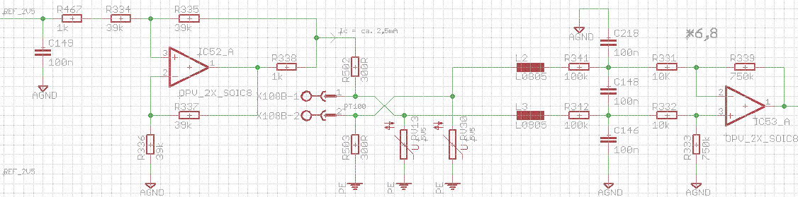

Hi MaWin,
ich muss Dir vollkommen recht geben.
Das was ich da als Schaltung die angehängt hatte, macht wenig Sinn. Ich
hab das ganze falsch aus meinem Layout abgezeichnet gehabt.
U2 ist in wirklich an die Fühlerleitung des PT100 angebunden.
Die 2milliohm, für die Leitungswiderstände sind so auch nicht
realistisch. Aber nur so konnte ich in der Simulation eine ausreichende
Reaktion für die Einkopplung erreichen.
Die Schaltung erzeugt den Sollwert für einen analogen Regler (daher kein
ADC). R10 dient dabei den "Grundpegel" am Ausgang des Verstärkers zu
erhöhen.
Die Schaltung wurde von mir dazu berechnet und aufgebaut, das ich bei
-40°c eine Sollpegel 2,69V und bei 85°c einen Sollpegel von 2,3V für
meinen Nachfolgenden Regler erhalte. (kommt zwar bei der Simulation
gerade nicht raus aber in der Praxis. Hab mir wohl eine
Widerstandänderung nicht richtig notiert gehabt.)
LM324 = 2 x LM258 ?!? Ja, das hätte ich mal googeln sollen.
MaWin soll Dein Schaltungsentwurf aussehen wie im Anhang?
von MaWin (Gast)
Also negativ,
-40 GradC = 84,27 = 0.08427V@1mA
+85 = 132,80 Ohm = 0.13280V@1mA
Differenz 0.04853V, nötige Differenz 0.39V, wozu verstärken ?
Ein Messtrom von 8.03mA reicht und du kannst die Spannung des
Pt100 direkt in deine Messchaltung stopfen, spart nicht nur
Bauteile sondern jede Menge Ungenauigkeit durch unsägliche LM258er.
Der höhere Strom verringert auch die Probleme durch
Einstreuungen, und es ist nicht so wahrscheinlich, daß die
dadurch höhere Eigenerwärmung dich stört, die Ungewar grössernauigkeit
deiner Schaltung .
Und wenn die dritte Leitung des 3-Leiter Anschlusses zur
Abwechslung auch mal wirklich kompensieren soll, müsste durch
sie auch 8.03mA fliessen.
   +5V
    |  __
   Pt100  +--10k--+--o
     |    |      4u7  Messchaltung
     +----(--10k--+--o
  ISink ISink
     Masse
Die 10k und 4u7 entstören gegen Einstreuungen.
Bleibt nur die Frage, wie man die beiden ISink aufbaut.
Einfach jeweils ein Widerstand von 514Ohm und 622 Ohm
scheint dir ja auszureichen da dich die 11 GradC
Abweichung die der LM258 in deiner Schaltung bringt
nicht erschreckt haben, allerdings hängt damit der
Strom von der Genauigkeit der 5V ab.
Der LM334 ist eher ein Temperatursensor als eine
Konstantspannungssenke, aber die zero tempco Schaltung
ist nicht so aufwändig als das man davon nicht 2 für
je 8.03mA aufbauen könnte.
von MaWin (Gast)
Ja, wobei R6 bei dir an eine Spannung muß um den Nullpunkt anders
festzulegen.

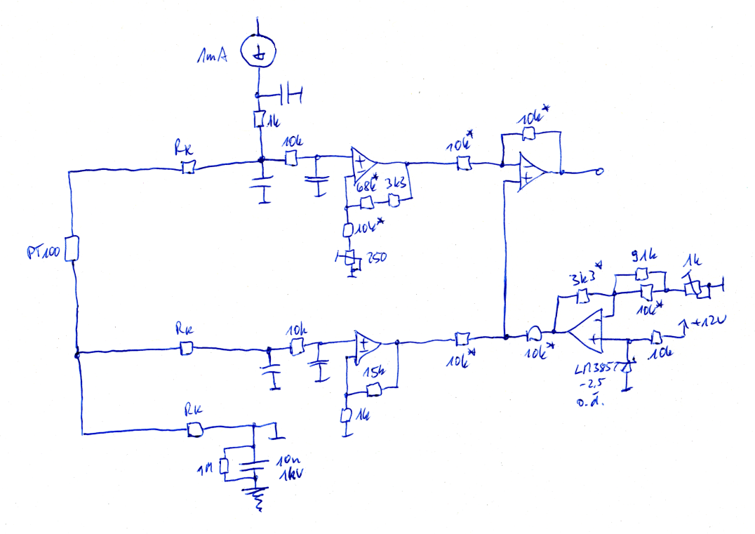

von Ulrich (Gast)
Wenn man so Starke Störungen hat, sollte man den PT100 mit einem Pin an
Masse habe, nicht irgendwo in der Mitte fliegend wie bei den beiden oben
gezeigten Schaltungen. Die Schaltung mit den 1 OP ist auf den ersten
Blick OK, aber EMV mäßig problematisch. Ohne die Störungen würde es
vielleicht noch gehen - aber bei starken Störungen besser nicht.
Ein Strom von 8 mA ist auch etwas viel für einen PT100 - außer man hat
eine besonders große Ausführung, die viel Wärme abgeben kann. Auch für 1
Grad Genauigkeit sollte man die 3 Leitungen schon nutzen, denn 1 Grad
entsprechen nur rund 0,38 Ohm für den PT100 und die anderen Fehler hat
man auch noch.

Ich finde es immer wieder verblüffend, auf wie viele Arten eine
PT100-Schaltung vermurkst werden kann!
Die Schaltung im Anhang funktioniert viel besser und verwendet eine
echte High-Side-Stromquelle, bei der das PT100-Element mit seiner
gesamten Verkabelung NICHT in der Gegenkopplung irgend eines OPamp liegt
und die deshalb die Verwendung von nahezu beliebigen
Filterzeitkonstanten gestattet, um die 100V/2kHz Störung auf ein
erträgliches Maß herunterzufiltern. Außerdem ist die Stromquelle schnell
genug, um die verbleibenden Reststörungen ausregeln zu können, ohne daß
die Schaltung ihre Linearität verliert.
Schaltungen mit dem TL431 sind oft sehr schwingfreudig und sollten
besser vermieden werden. Auch Offsetwiderstände wie R10 sind an dieser
Stelle völliger Murks!
Für V1 verwendest du eine 2,5V-Referenz wie beispielsweise die
LM385-2.5.
von MaWin (Gast)
Ach Ina, schon gehört, daß es ein 3-Leiter-Pt100 ist ?
Da müsste dann noch mindestens so was dran:
            8  (präzise 1mA Stromquelle)
    +-------+---------------o
    |                      Meßschaltung (380uV/GradC)
  Pt100                  +--o
  +---------+-R-+---R----+
          Masse
Na und? Meine Simulation sollte das Verhalten der Stromquelle mit der
Filterung demonstrieren und keine vollständige Meßschaltung sein. VM2
ist lediglich ein Standard-Meßpunkt in TINA, so wie VM1.

Besser ist aber schon die letzte Schaltung von MaWin / Ina: Das grobe
von Mawin, die Filter und Stromquelle von Ina.

von Buttons (Gast)
Was würde denn prinzipiell gegen diese Schaltung sprechen? Die High-Side
Stromquelle von INA finde ich sehr interessant, da evtl. der Ra der
Stromquelle höher sein sollte als meine Stromquelle. Dies würde
bedeuten, dass induktive Einkopplungen besser kompensiert werden können.
u_stör = Magnetischekopplung * di/dt * (R_PT100 / R_PT100 + Ra)
Die Schnelligkeit der OPs ist immer so eine Sache und ob sie die
Störungen ausregeln können. L2 und L3 sind Ferrit Beads, die sollen
zunächst als nicht vorhanden angesehen werden. Würde ich in diesem
Konzept noch als Fragwürdig betrachten.
von MaWin (Gast)
Du hast schon wieder diese unsägliche "Spannungsteiler" Kondensatorkette
drin.
Mit der ruinierst du den Effekt des sinnvollen mittleren Kondensators
komplett.
Dann sehe ich überhaut nicht, wohin der Strom deines Pt100 abfliessen
soll, von 3-Leiter-Anschluss auch keine Rede mehr.
Sehr abstruse Schaltung.
von Buttons (Gast)
Hi! Zunächst bin ich nicht der Ersteller dieses Threads.
> drin.
Denken wir uns nun mal C218 und C146 weg.
Der saß.
R503 wird natürlich gegen AGND bezogen, leider ein Fehler im Layout.
Dann sollte die Schaltung prinzipiell in Ordnung sein?

von MaWin (Gast)
> Der saß.
Was soll man sonst dazu sagen, deine 2.8mA müssten über R333 abfliessen.

von Ina (Gast)
Du machst den gleichen Fehler wie am Anfang! Du hängst das gestörte
PT100-Element ungefiltert in die Gegenkopplung eines OPamp, sodaß dieser
aufgrund seiner endlichen Geschwindigkeit die Störungen nicht ausregeln
kann und es zu einer Demodulation der Störungen mit der Entstehung
völlig unvorhersagbarer Offsetspannungen kommt. Da kannst du hinterher
soviel filtern, wie du willst, das Signal der Stromquelle ist bereits
unwiederbringlich ruiniert.
Die Stromquelle ist übrigens eine Howland-Schaltung, vor ich nur warnen
kann! Howland-Stromquellen müssen an verschiedenen Punkten gegen die
kapazitiven und induktiven Lasten eines Kabel kompensiert werden und
vertragen später keine Änderung der Verkabelung mehr.
Howland-Stromquellen sind nur für lokale Ereignisse brauchbar, längere
angeschlossene Kabel vertragen sie dagegen nicht. Aus diesem Grund ist
übrigens in keinem einzigen 4-20mA Treiber-Chip eine Howland-Stromquelle
zu finden...

>Ansonsten nochmal die Frage:
>Was spricht gegen einen Neuanfang mit Instrumentationsverstärker?
Ich würde es so versuchen, wie im Anhang. Als OPamp fällt mir jetzt auf
die Schnelle der AD8618 ein. Die Bauteile mit Sternchen sollten 0,1%-ige
Ausführungen mit niedrigem Temperaturkoeffizient sein. Zum Abgleich
dienen Kermet-Mehrgang-Trimmer.
