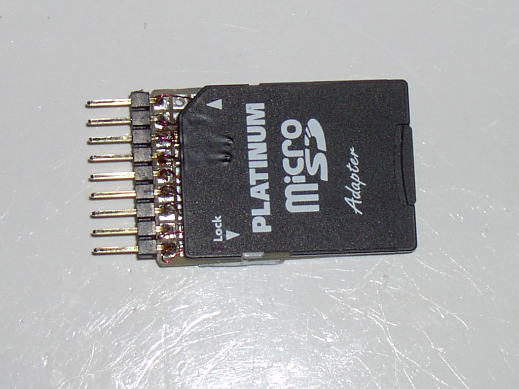

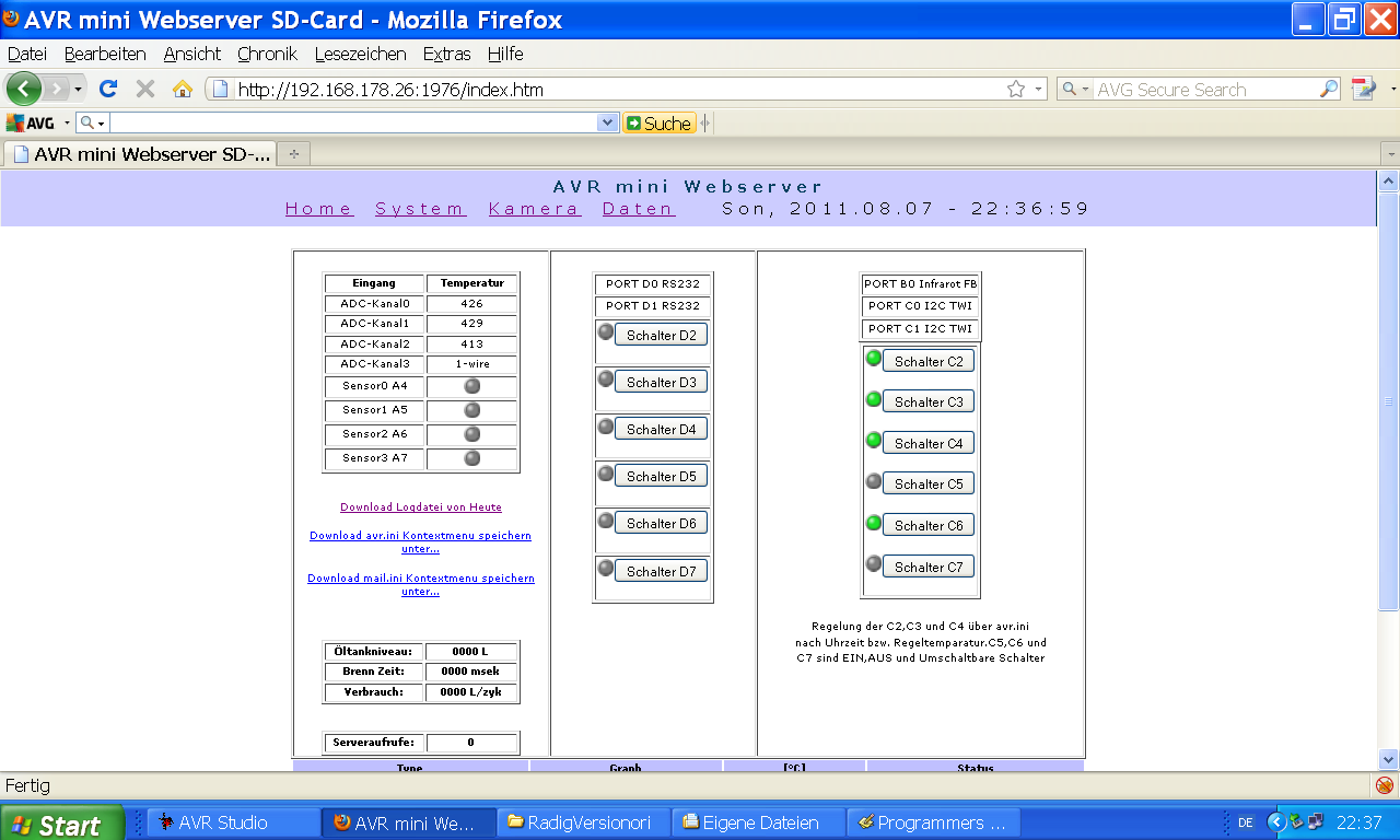

... das altbekannte NET-IO von Pollin wird mit einem 5V USB
Steckerladegerät
gespeist. Die interne Spannungsversorgung läuft über den vorhandenen
 3,3 Volt Regler. Daher kann die SD-Karte direkt (ohne Vorteiler oder
Wandler-IC) genutzt werden.
Ausprobiert mit verschiedenen ATmega1284 von verschiedenen Distri
(insges.4);
ATmega644 vertragen offenbar die Übertacktung auf 14,7456 MHz bei 3,3
Volt nicht ( jedenfalls keiner meiner 5 );
Die SD-Karte ist eine µSD mit 2GB auf Adapter.
Nicht vergessen: 1976 als Port (Geburtsjahr von Uydukurdu ? )

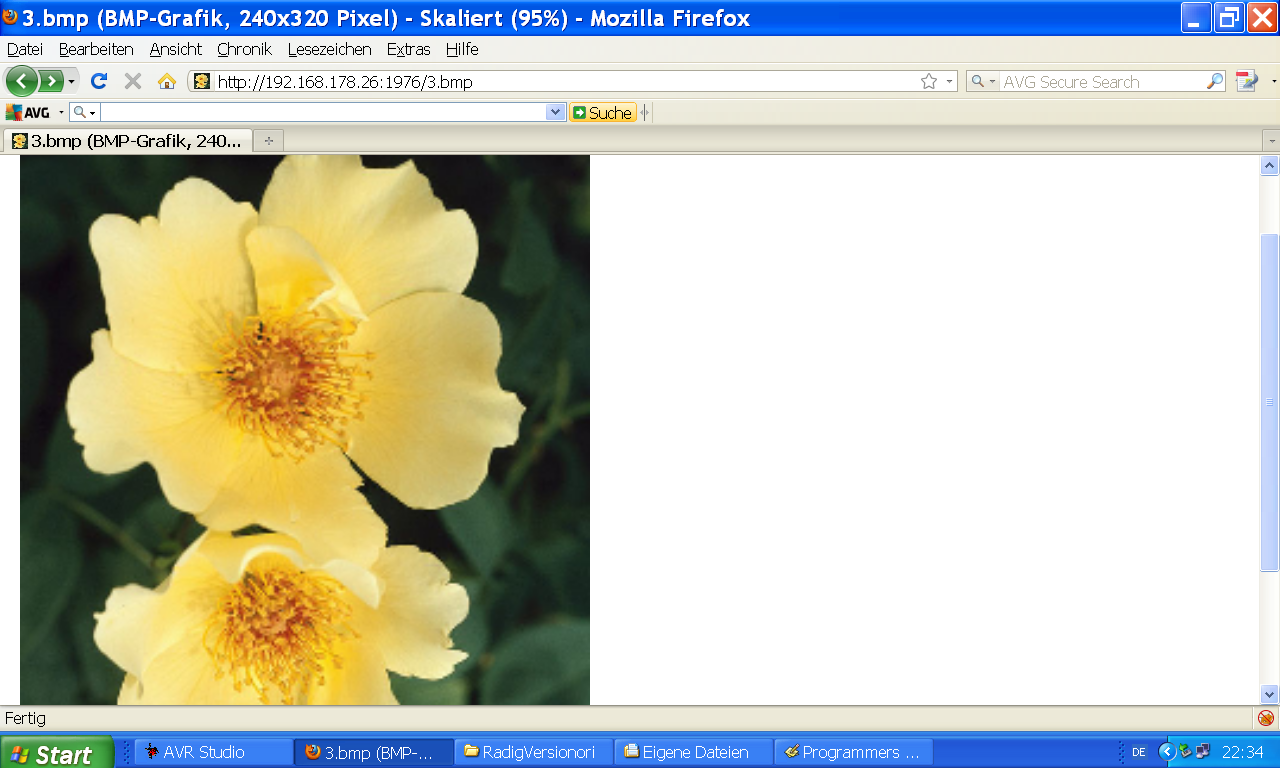

Die Bilder als .bmp speichern, um sie von der SD abrufen zu können
( im Browser!!!)...

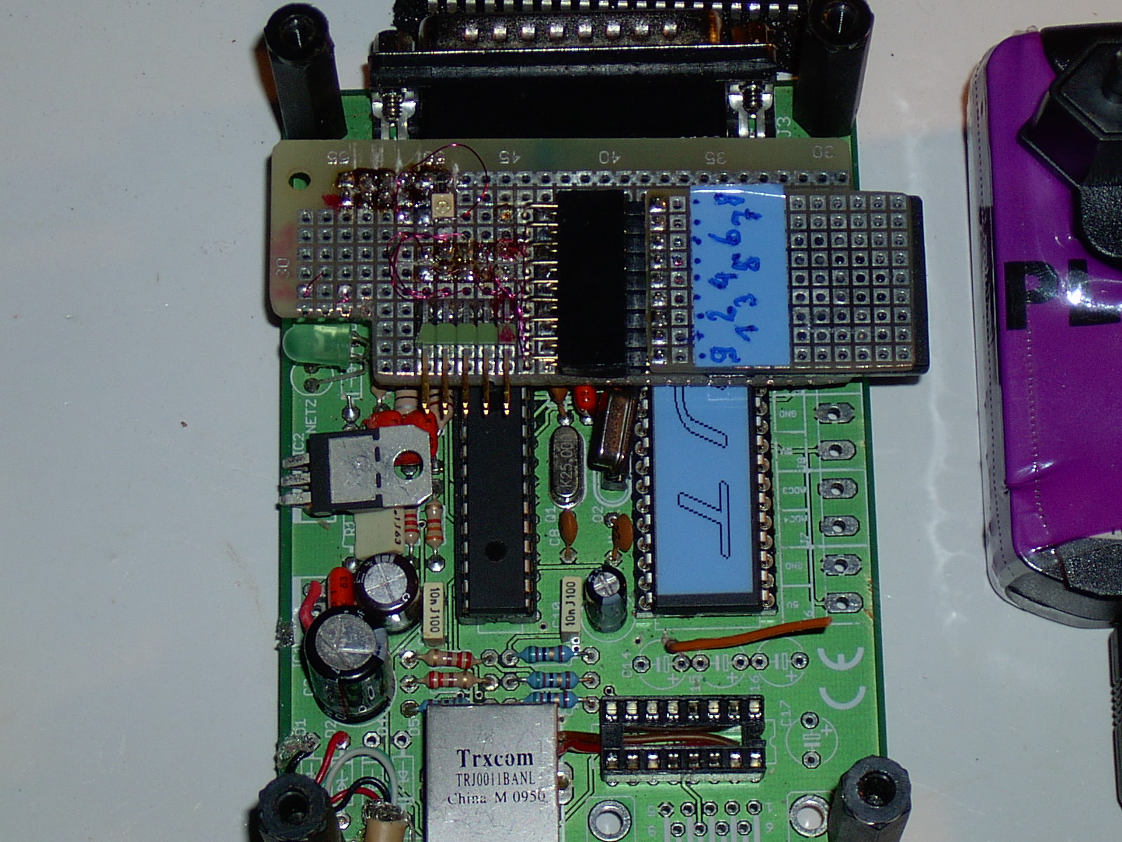

Meine Änderungen im groben Überblick:
   - möglichst flache Bauhöhe, da ein Touchdisplay(mit ILI9325) den
     Abschluss(nach oben) bilden wird;
   -7805 raus. Dafür USB-Lader Steckernetzteil oder 12/5Volt
      Zigarrettenanzünder -Adapter(handelsüblich vom Baumarkt);
   -Steckquarz, -ist der "(F)Uzebox geschuldet(s. Artikel);
   -die MCA 30 Kamera wurde wieder entfernt und wird wahrscheinlich
    irgentwann mal (bei Lust und Laune) durch eine ov7670 ersetzt;
   -der Leiterzug 5V direkt hinter der "Netz" -LED wird unterbrochen und
die
   Lötstelle D3 auf 3,3V Regler (Mitte) gebrückt;
Beim Programmieren z.B. mit dem STK500, ist vorsorglich die SD
abzuziehen;
>( im Browser!!!)...
Wieso *.bmp? Ulrichs Software kann doch von Haus aus *.gif und *.jpg.
Das Packerformat 7z törnt mich jetzt leider ab. Der Inhalt
des Archivs wird für mich ein Geheimnis bleiben.
von erhardd (Gast)
...7z gibt's für Linux und Windows (googlen) kostenlos;
.bmp weil sie noch von einem anderen Projekt auf der SD waren!

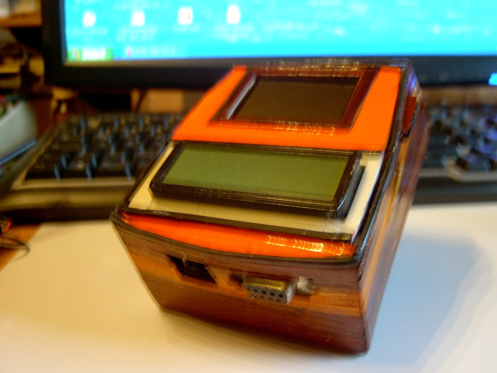

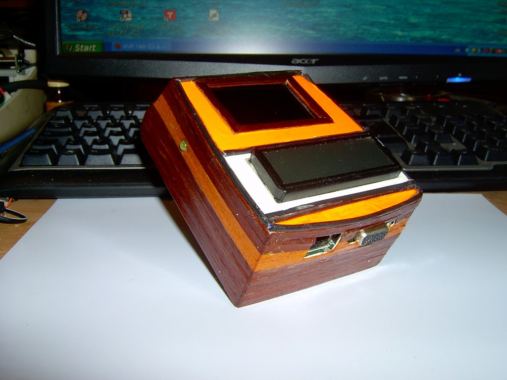

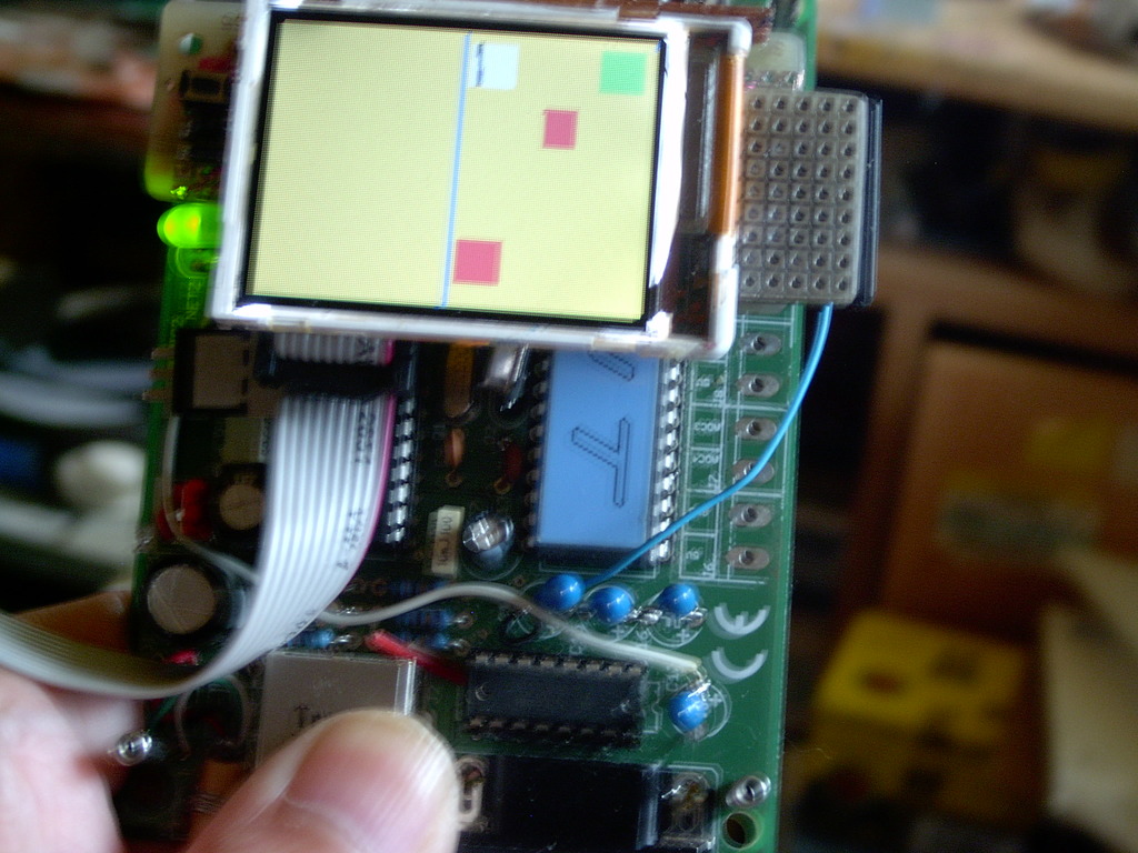

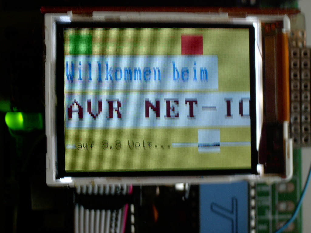

von erhardd (Gast)

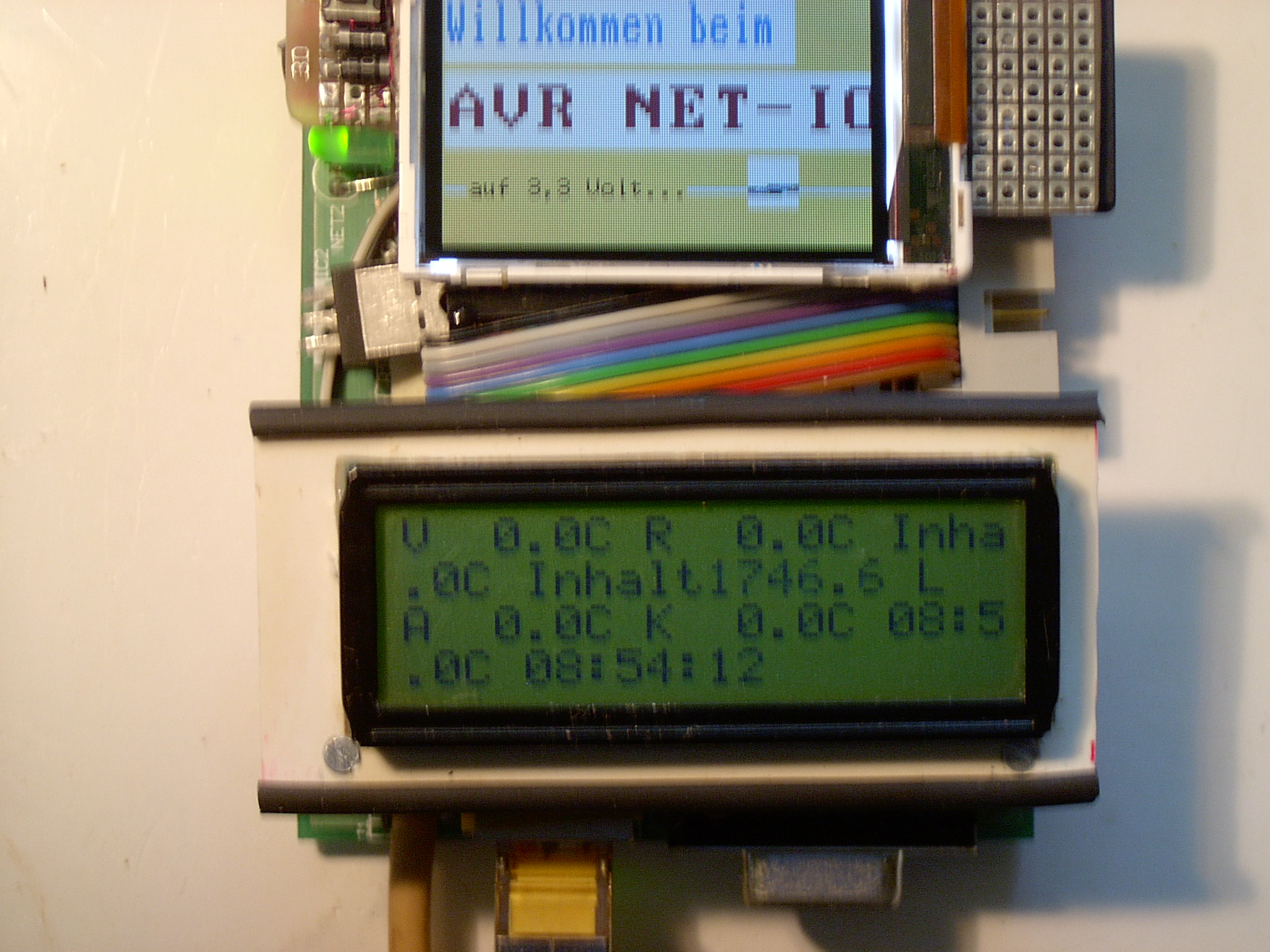

... so, in etwa, soll die Displ.-Ausgabe dann aussehen;
von erhardd (Gast)

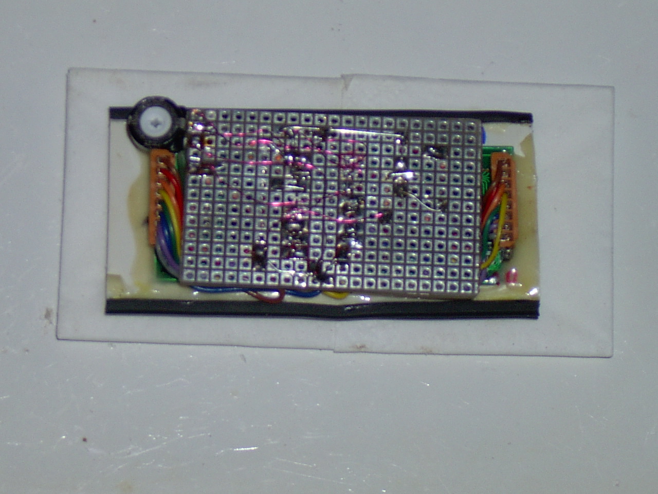

... unter dem LCD ist eine kleine Lochraster-Platine mit dem
PCF8574. Wie ersichtlich ist durchaus noch Platz für weitere PCF.
Dann allerdings auf PCB.
Versorgt wird das LCD mit 5 Volt, wie auch der MAX232(5V, -sonst keine
stabile Hintergrundbeleuchtung des S65 von dessen Ladungspumpe).
Bei letzterem ist noch eine Widerstandskombination 470/1k Ohm in die
RX-Leitung zu schalten.
(wie beim RFM-Modul als Vergleich);
von erhardd (Gast)
... in den Sourcen die Auskommentierungen aufheben:
     SRC += I2C/i2c.c I2C/i2clcd.c im Makefile;
    - #define I2C_use        1  // I2C LCD mit PCF8574P
benutzen/Porterweiterung ebenfalls PCF8574
     in der config.h;
    -  im Ordner I2C die I2Clcd.h umbenennen in i2clcd.h  ;
Das Datenblatt zu dem von mir eingesetzten EA DP 204-4 stimmt nicht
ganz.
Mir ist es nicht gelungen, die richtigen Line-Start Adressen
herauszufinden.
Daher die unschöne Dopplung mancher Zeichen...;

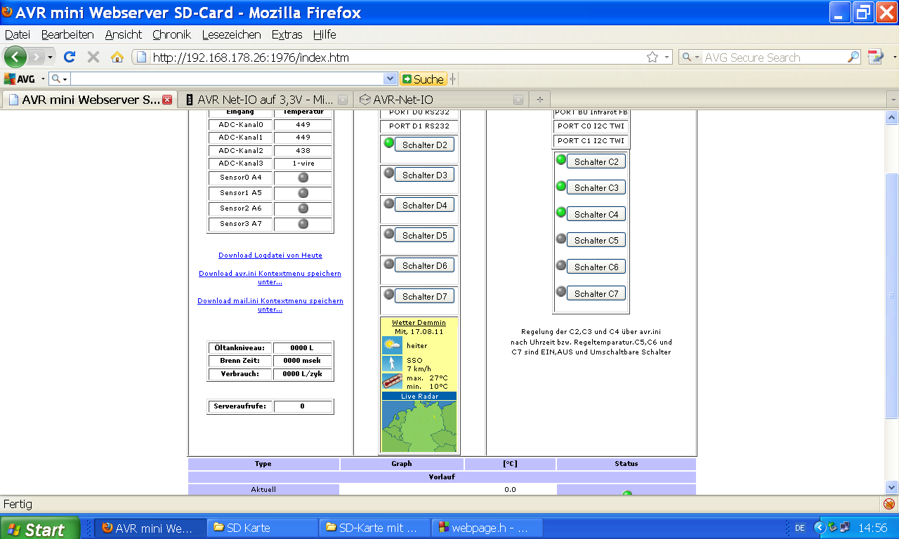

... hier schonmal das Demminer Wetter im Browser;
von erhardd (Gast)

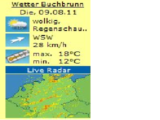

,,,wer ebenfalls das Wetterradar(für ges. Deutschland) im Browserfenster
des AVR-NET-IO haben möchte, kann die index.htm auf der SD-Karte durch
diese ersetzen;
von erhardd (Gast)
... übrigens:
auch wer das NET-IO nicht aufgebaut hat, kann sich die index.htm
herunterladen und sie mit seinem Webbrowser öffnen;
Interessant , scheint ganzschön zu regnen über dem Maingebiet;

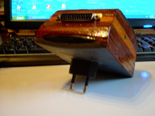

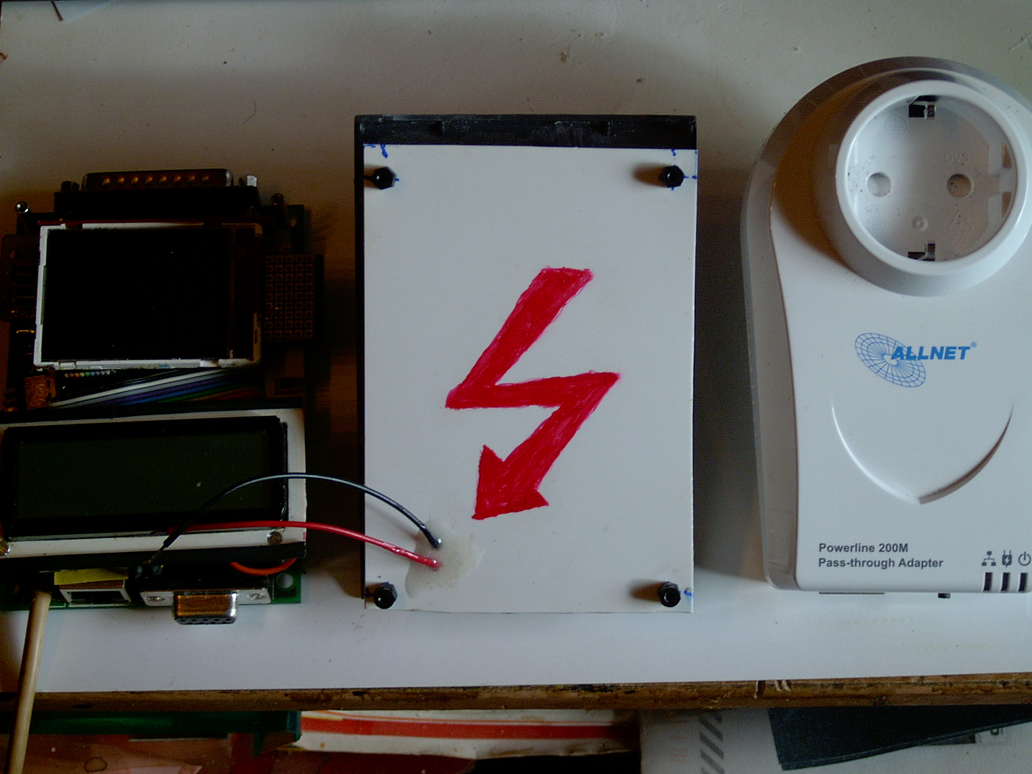

von erhardd (Gast)

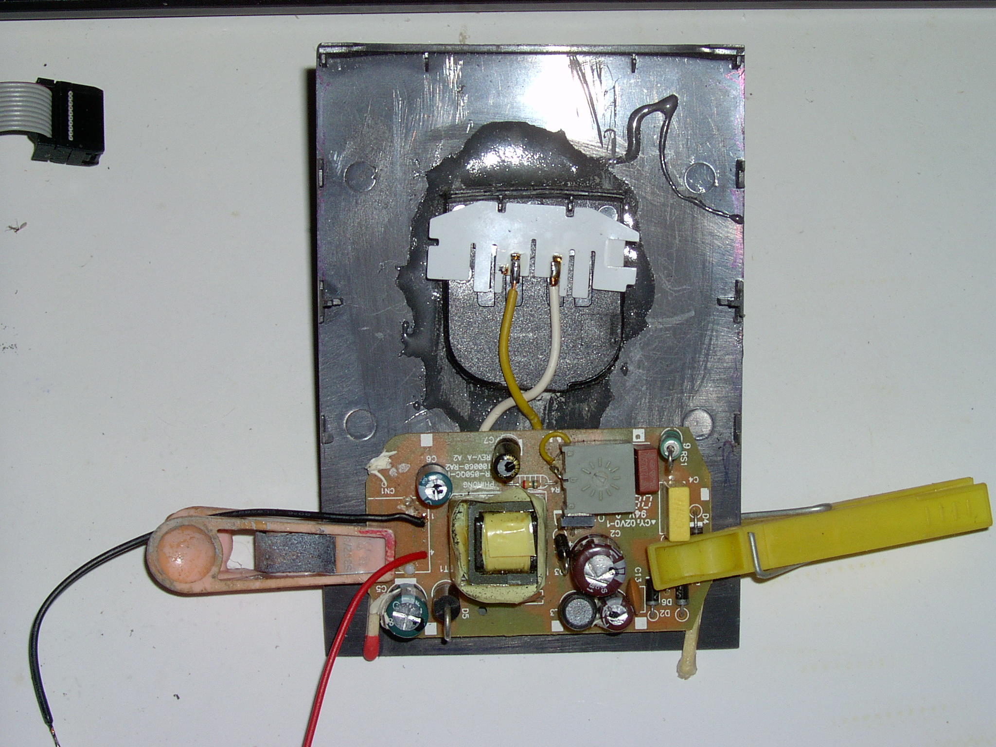

... das Netzteil wird völlig gekapselt und wasserdicht aufgebaut
(Sonderwunsch!);
Die 3 Teile gehören gemeinsam zur Datenerfassung über Funksensoren und
werden zusammengesteckt;
Bei der seitlich angebrachten ISP-Buchse ist für das dort anzusteckende
Funkmodul(rfm12) noch mit PD3/PD5 zu beschalten(sind sonst frei!);
Du willst doch jetzt nicht wirklich das total zerbastelte AVR-NETIO
irgendwo einbauen oder?

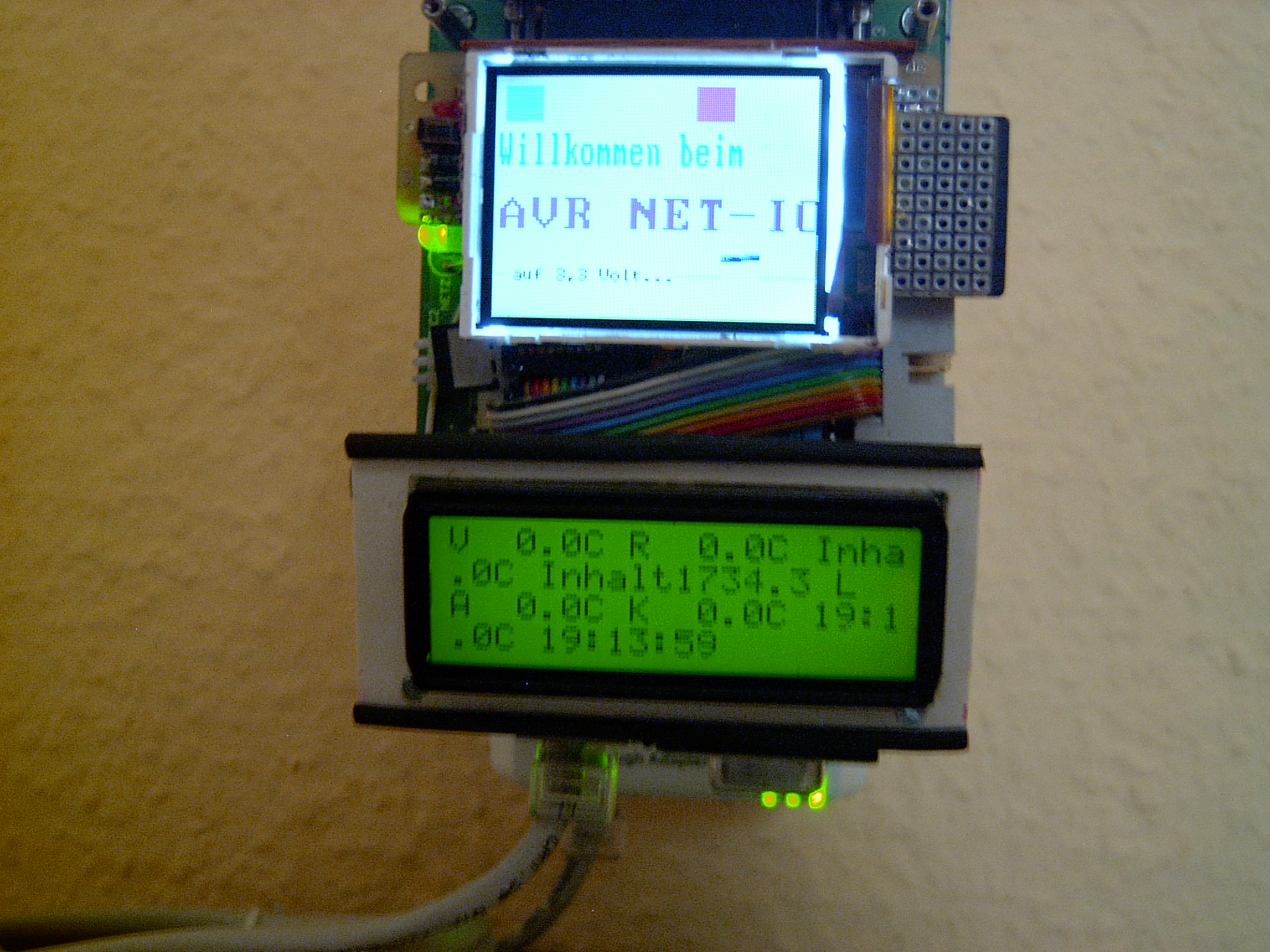

... auch wenn's manch alter Hase nicht glauben will.
Klappt auf Anhieb...!
Die 3 grünen LED am Powerline zeigen die bestehende Verbindung.(ebenso
die Uhrzeit);
Im Institut sind die Steckdosenringe sicher auf Phasen aufgeteilt.
Dann braucht es noch "phase-bridges" um jeden Raum zu erreichen.
Ich mach mich jetzt an ein formschönes Gehäuse...

3 LEDs zeigen dir die Uhrzeit an, träume weiter. ;(
Display zeigt nur Müll an.
Schönes WE!

von erhardd (Gast)
dazu:
erhardd schrieb:
> Das Datenblatt zu dem von mir eingesetzten EA DIP 204-4 stimmt nicht
> ganz.
> herauszufinden.
Die letzte Zeile zeigt dennoch erkennbar die Zeit an, wenn über NTP die
Zeit geholt wurde. Dazu muss eine Verbindung bestehen...
von erhardd (Gast)
... bevor nochmehr Missverständnisse aufkommen;
Beitrag "Re: AVR Net-IO auf 3,3V"
- zum Bild:
Das NET-IO , montiert auf seinem Netzteil, steckt "hucke-pack" auf dem
Powerline in einer Wandsteckdose...

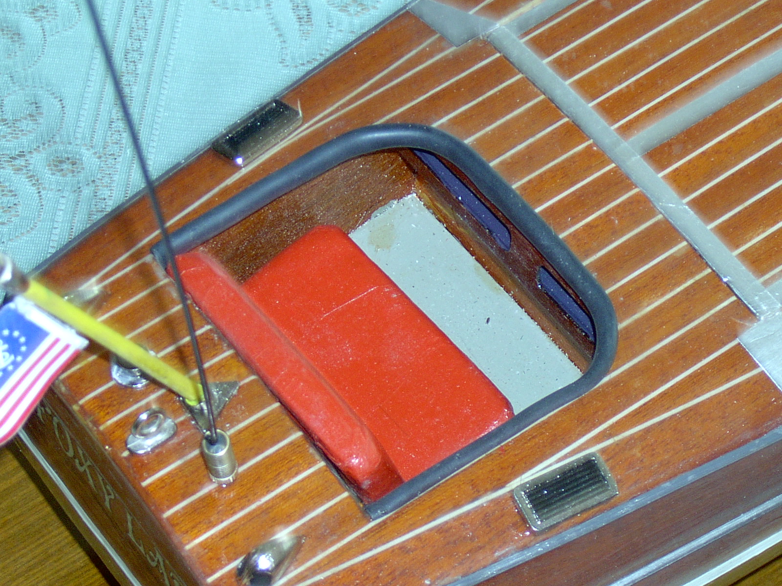

Hier mal 2 Bilder, die zeigen, wie das Gehäuse entstanden ist. Es ist
die
selbe Bauweise, die ich beim -RUNABOAT- angewendet habe.
Sogar das Material ist gleich(Reste des Bootsbaus).
Geplanktes Mahagonie auf Plastekörper, 2x mit Glasfasergewebe und
Kunstharz
verstärkt und mehrfach mit Yachtlack versiegelt.
Allein die Durchtrockenzeit jeder Schicht summiert sich auf Tage!
Unsere Schüler sind halt junge Genies...
