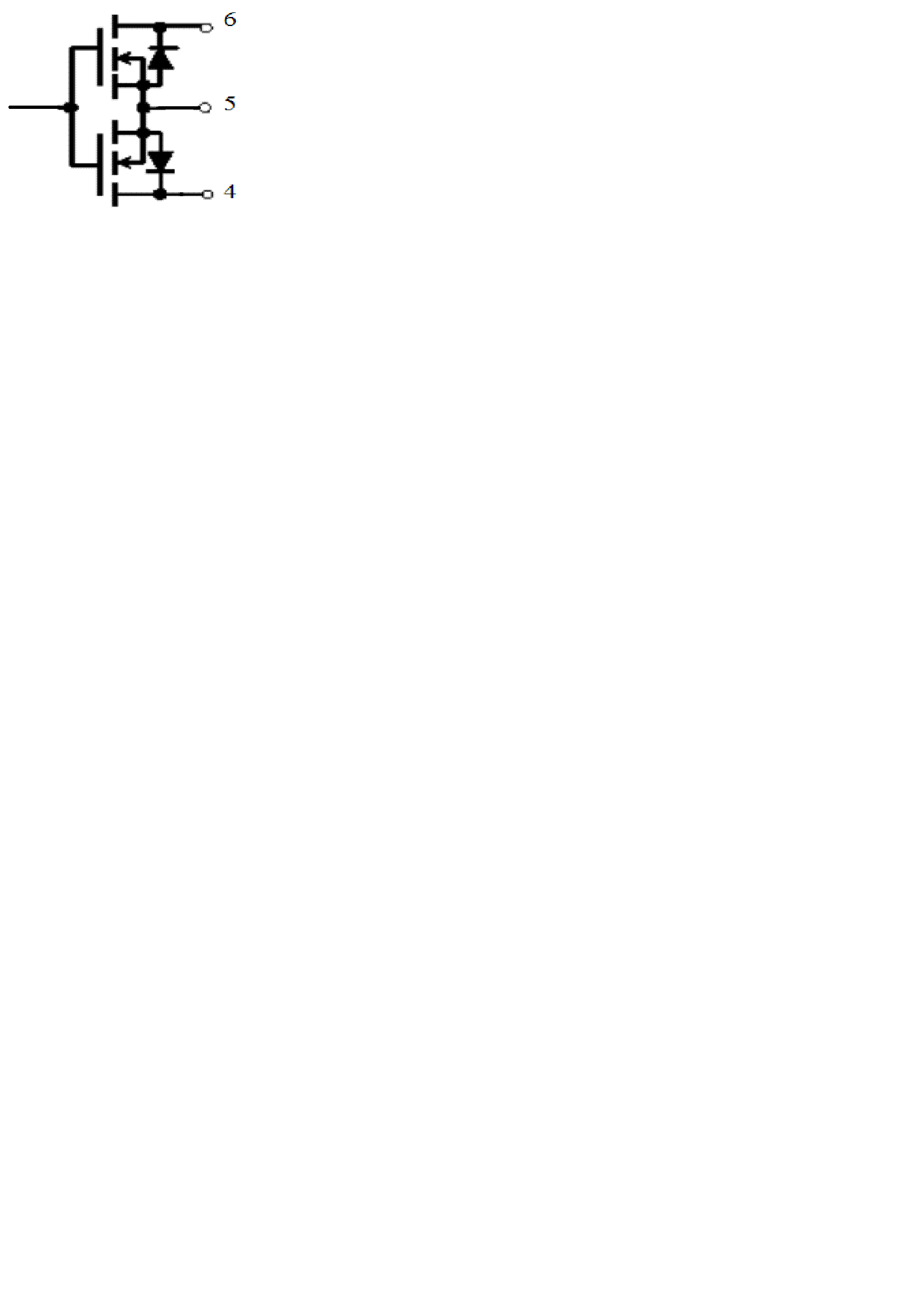

Das macht dir doch ein Ungepufferter 6fach-Inverter in CMOS(74HCU04 oder
so?). Man muss die Vcc ja nicht unbedingt anschließen und schaltet dann
einfach zwei Eingänge zusammen. DIP-Gehäuse ist auch kein Problem. :D
Ich würde allerdings auf zwei kleine MOS-FETs (in SOT23, SOT89, TO92...)
ausweichen. Die eingezeichnete Diode ist als Body-Diode schon im MOS-FET
drin.
mfg mf

Hallo anderer Jochen...
Für mein Verständniss ist das keine Halbbrücke sondern eine Back-to-Back
Anordnung 2er Mosfets wie sie zum schalten bidirektionaler Signale
verwendet wird.
Z.B. wenn mehrere Spannungsquellen an ein Gerät angeschlossen werden
können (Akku und NT) o.Ä.
Eine Brückenschaltung entspricht ja der Reihenschaltung 2er Mosfets,
hier sind sie aber antiseriell verschaltet.
Jochen
