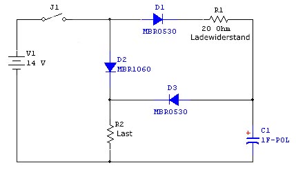

ich möchte einen Kondensator für den folgenden Zweck nutzen:
Falls die Versorgungsspannung kurzzeitig zusammenbricht, möchte ich die
Last kurzzeitig (einige Sekunden) am Kondensator betreiben.
Ich hab eine Schaltung angehängt, wie man dieses bewerkstelligen
könnte. Ich denke, dass diese Lösung nicht optimal ist; leider komme
ich nicht auf eine andere Lösung. Falls es möglich ist, würde ich gerne
nur eine Diode am Kondensator einsetzen.
Vielleicht weiß jemand hier im Forum eine gute Lösung.

So schlecht ist die Lösung doch garnicht...
Ich mache es auch so, wenn es einfach sein soll. Besser geht es mit
etwas mehr Elektronik und z.B. einem MOSFET anstelle des Widerstandes.

Hatte ich vergessen.
Die Spannung bricht zusammen, da ein anderer Verbraucher sehr viel
Strom zieht (Anlasser im Auto) und somit die Spannung am Kondensator
auch sehr  schnell  zurückgeht.

Die Last zieht ca. 4A. Die Mindestspannung an der Last beträgt 10.6 V.
Erklärung meiner Schaltung:
Solange Bordspannung anliegt:
Die Last wird über D2 gespeist (D2 hält 10 A aus); Der Kondensator wird
über R1 und D1 geladen, sofern er nicht schon geladen ist.
Sobald die Bordspannung zusammenbricht:
Potential am Kondensator ist höher als die Eingangsspannung ==> es
fließt ein Strom über D3 (zuvor wurde die Diode in Sperrrichtung
betrieben, nun in Durchlassrichtung). D1 verhindert, dass der Strom vom
Kondensator ins Bordnetz zurückfließt.
Der Kondensator dürfte den Spannungseinbruch einige Sekunden
überbrücken können.
Den Kondensator habe ich güstigst bei ebay erworben, da die Elektronik
defekt ist; der Kondensator funktioniert einwandfrei, da ich nach
einmaligem laden, einen Halogenspot ca 10 Sekunden betreiben konnte.
