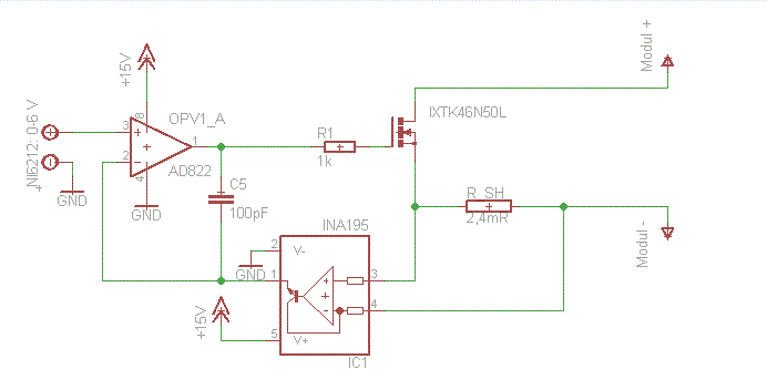

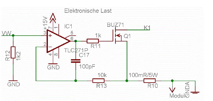

Ich würde gerne eine elektronische Last bauen. Normalerweise wird ja der
Laststrom über Shunt gemessen und mit Uref verglichen (Last_normal, 1.
Bild). Ich habe aber 25 A, benötige einen ordentlichen Shunt und habe
deshalb nur eine Lösung gefunden, in der ich eine sehr kleine
Shunt-Messspannung bekomme. Ich müsste also meine 0-6 V Steuerspannung

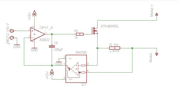

über Spannungsteiler massiv verkleinern. Funktioniert es, dass ich
zwischen Shunt und OPV einen INA Shunt Monitor reinschalte und somit
direkt mit den 0-6 V Steuerspannung auf den nichtinvertierten OPV
Eingang gehe? Siehe Last_INA, 2. Bild.
Besten Dank!! Stefan
Gast #2298417
DC-mäßig einigermaßen (mit bis zu 1A Offset durch die
Eingangsoffsetspannung des INA195). Der INA in der Schleife wird aber
mit hoher Wahrscheinlichkeit zu einer Instabilität führen, die du mit
dem simplen Kondensator nicht beheben können wirst.
Warum willst du überhaupt einen Shunt verwenden, der wesentlich
niederohmiger ist, als der MOSFET es werden könnte? Ob du die Leistung
nun vom MOSFET oder vom Shunt abführen musst, sollte doch gleich sein...

Vielleicht kannst Du die ja komplett nachbauen oder davon was abgucken.
Ist zwar " nur " für 20A, aber trotzdem interressant, wie man so etwas
macht.
Die Schaltung stammt aus der " Funkamateur " Heft 3 von 2011 auf Seite
269ff.
"Einstellbare elektronische Last für maximal 20 A und 24 V" FA 3/11, S.
269
