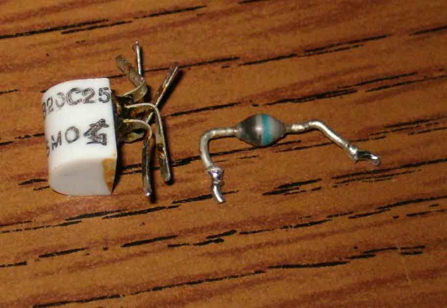

Natürlich wäre ein Bild hilfreich.
Aber in dem Drehzahlmesser ist sicher ein kleiner Gleichrichter und man
sollte ihn wegen der Kennlinie durch einen gleichen ersetzen.
Im Anhang ein Bild von einem Selengleichrichter (links).

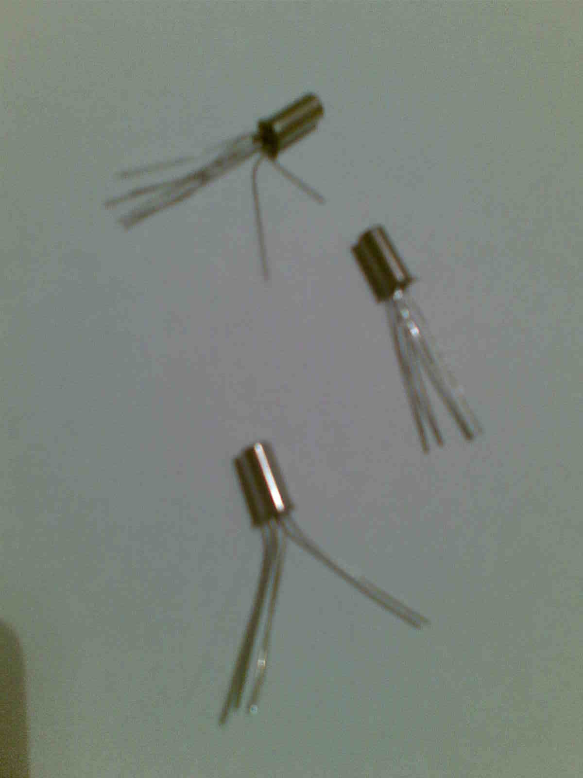

Also wenn besagtes Teil so aussieht:
http://www.mikrocontroller.net/attachment/53327/PNPN.jpg
Dann ist es kein Selengleichrichter.
P.S. Die künstlerisch bis zur Unkenntlichkeit ausgestaltete Fotografie
stammt nicht von mir, sondern ist der erfolgreiche Versuch einer Blamage
in diesem Forum
Beitrag "Re: Was ist das für ein Bauteil?"

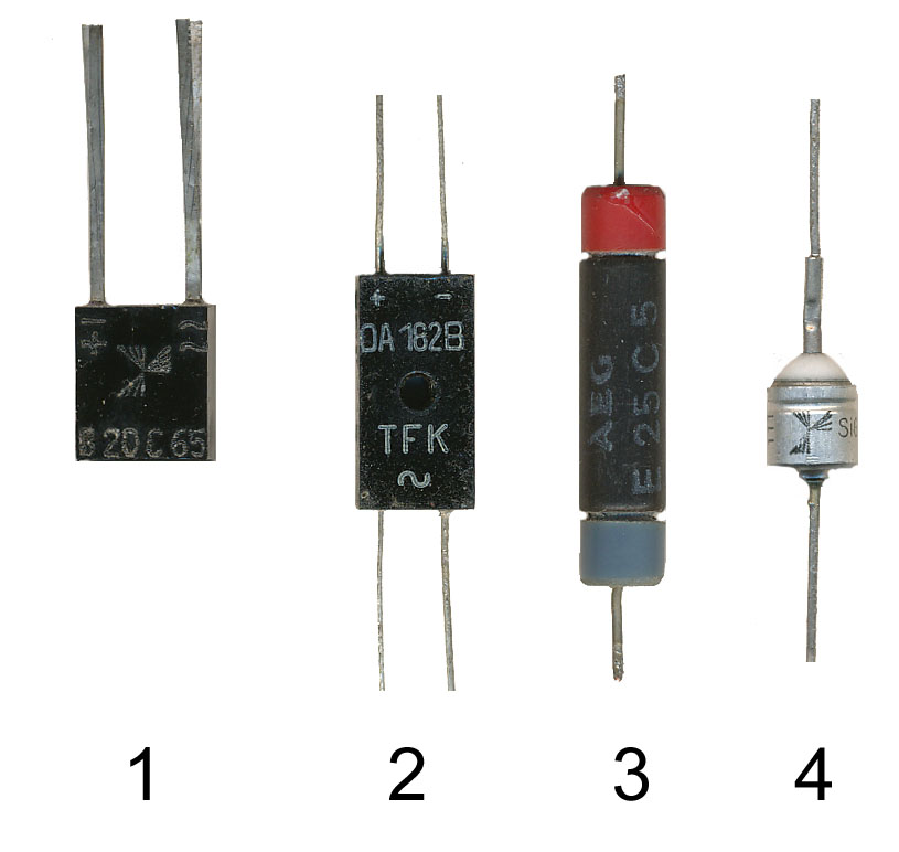

@Klaus
Wenn ich nicht weiß wovon ich spreche, melde ich mich nicht zu Wort.
Sollten hier auch manche so halten.
Jan K. meint wohl die Nummer 1, die früher als Gleichrichter in vielen
Messinstrumenten zu finden war. Der ist aber nicht ohne weiteres durch
Silizium austauschbar, weil die Kennlinie des Selengleichrichters in die
Skalierung einbezogen wurde.
Und hier ein paar Antiquitäten
1 = SEL B20C65 Selen
2 = Telefunken OA182B Germanium Brücke (60Jahre)
3 = AEG E25C5 Selen (1956)
4 = SEL SIG05/600 Silizium (60Jahre)
Nummer 3 stammt aus meinem Tonbandgerät, daher die genaue Jahreszahl.
Gruss debe
von bastler (Gast)
Hättest bei dem Foto wenigstens noch ein Lineal daneben legen können,
damit man etwa sieht, wie groß deine Antiquitäten sind.
von Dieter B. (debe)
Das geht auch so: OA182B ist 18x9mm.
Gruss debe

Das Foto von Dieter B. ist ja mal erstklassig. Perfekte Freistellung,
sinnvolle Größe u.s.w. Respekt. So kennt man das ja gar nicht in diesem
Forum. Das musste jetzt auch mal gesagt werden.
