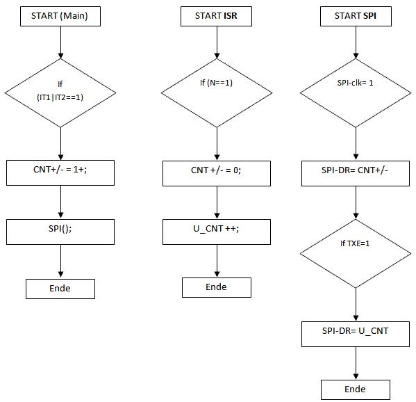

ich verwende STM32F100RB, um ein Encoder Interface zu schaffen. Im
Anhang befindet sich das grop gestellte Flussdiagramm über den Abluaf
des Programms. kann jemand mir bitte sagen ob etwas noch fehlt, ob was
besseres gibt oder vernünftige Vorschläge..etc.
Bitte ich brauche eure Meinung weil ich ganz neu in diesem Bereich
(Mikrocontroller) bin.
Allgemeine Erklärung:
Ich werde das TIM-Encoder Mode konfigurieren. damit wird die Pulse
entweder herauf oder herunter gezählt jenachdem ob sich der Geber nach
links oder Rechts bewegt.
1)Signal A und B sind an IT1 und IT2 angeschlossen, der Counter zählt
die steigende Flanke von beiden Signalen.
2)Das N-Signal (das nur pro Umdrehung geliefert wird) löst einen
externen Interrupt, dabei im ISR wird den Inhalt  des Counters auf
Nullgesetzt und die Variable U_CNT um 1 Erhöht wird.
3)wenn das Clock von SPI-Master empfangt wird, wird zuerst den Inhalt
des Counters im SPI-Dataregister kopiert und nachher wird gewartet bis
der Transmitt-Buffer Empty auf 1 gesetzt, wenn der TXE auf 1 gesetzt
dann wird den Ihnhalt von U-cnt im SPI-Dataregister kopiert.
Ist solchen Ablauf Möglich? Praktisch? zuverlässig? oder nein?
