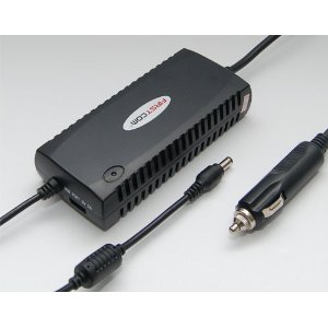

Es gibt doch Universal-Netzteile für Notebooks (sollte auch für TFT gehen), die man an der Auto-Strombuchse betreiben kann. Die kann man auch häufig auf unterschiedliche Ausgangsspannungen einstellen (universal eben). Da hättest du etwas Fertiges oder, wenn der Basteltrieb gar zu wild ist, ein Muster zum Nachbau ... Sowas z.B.: http://www.amazon.de/Universal-Ladestation-Elitegroup-Electronics-Technology/dp/B002HS3E88/ref=sr_1_1?ie=UTF8&qid=1313067643&sr=8-1

Ich habe folgendes Universalnetzteil um mein Netbook zu betreiben und bin sehr zufrieden: http://www.amazon.de/Kfz-Ladekabel-Netzteil-Universal-Lade-Kabel-Beschreibung/dp/B002PZGTDK/ref=sr_1_5?ie=UTF8&qid=1313071919&sr=8-5 kostet knapp 10€, hat einen 12V und einen Weitbereichs-Wechselspannungseingang. Die ausgangsspannugn ist einstellbar und es gibt zusätzlich noch 5V@1A über einen USB-Port.
