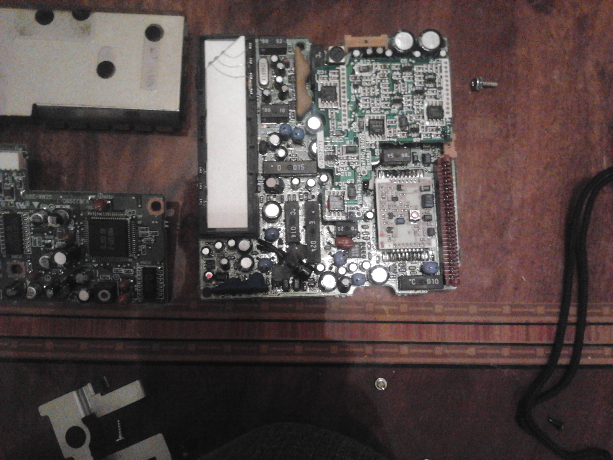

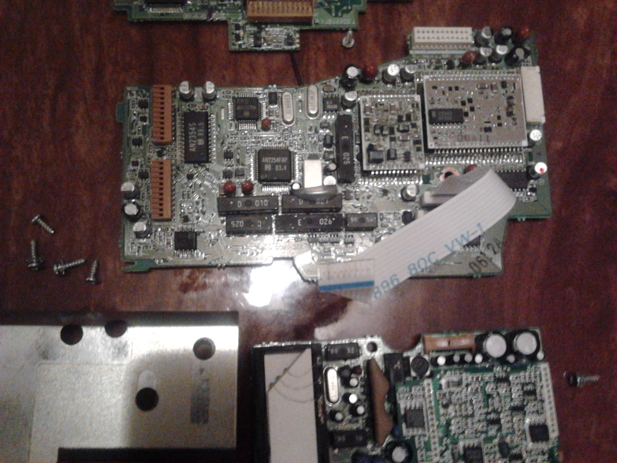

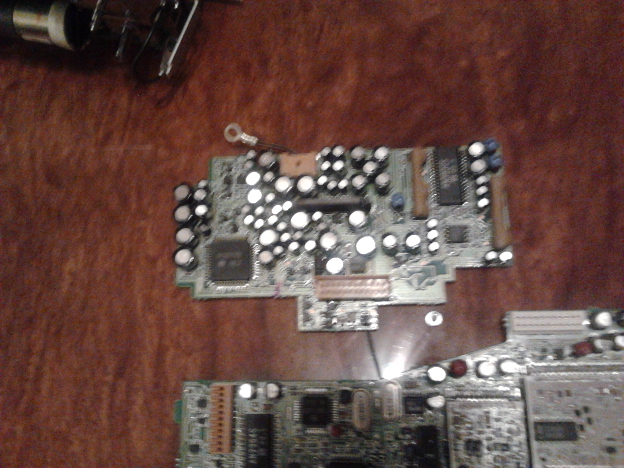

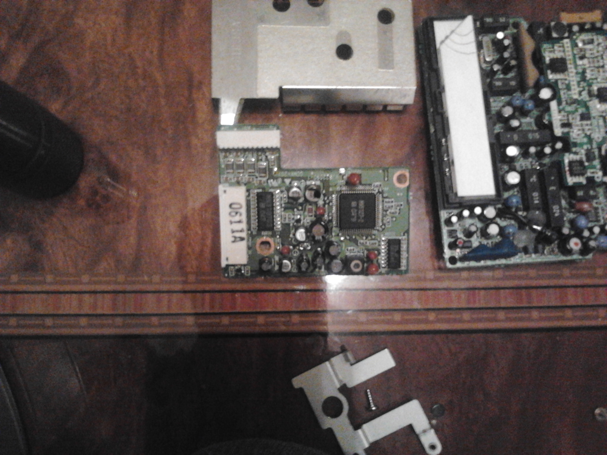

OP #2304279
Das Gerät auseinanderzunehmen war recht simpel. Ist dank Steckverbindern
und Flexkabeln sehr modular aufgebaut.
Habe die ganzen Boards mal abgenommen - kann allerdings nach
Sichtprüfung keine defekten Bauteile erkennen. Wäre es ratsam, wirklich
ALLE Elkos auszutauschen? Das dürften rund 100 sein, wenn nicht mehr.
Oder sollte ich nur die SMD-Elkos tauschen?
Preislich und zeitlich lohnt sich eine Reparatur ohnehin nicht, aber ich
hab einfach Spaß dran und kaputtmachen kann ich ja sowieso nix mehr. ;)
Was mir noch aufgefallen ist: Die Kamera läuft anfangs völlig normal,
allerdings verblasst das Bild in der Röhre sehr schnell, bis man von der
Umgebung nichts mehr sehen kann - nur die Zahlen des OSD werden noch
angezeigt, aber keine Signale mehr vom Bildsensor.
Ich vermute mal, dass der irgendwo seinen Saft verliert und daher kein
Bild mehr an die Röhre sendet. Ich denke, ich werde zuerstmal die Elkos
auf den Boards tauschen, die direkt ans Objektiv angeknipst sind. Also
das Board mit der Metallabdeckung und das mit dem Flexkabel. Da sind ja
noch recht wenige drauf. ;)
