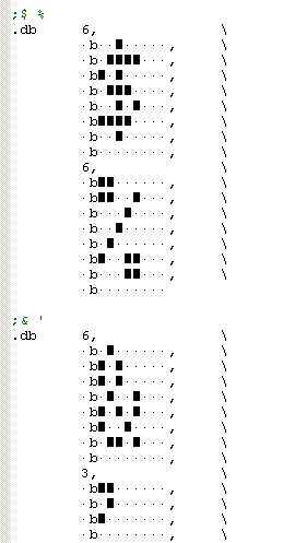

Bin gerade dabei, mir einen Grafikfont mittels ".db 0b10001000"
Zeichen für Zeichen und Byte für Byte zu erstellen.
Gibt es einen Font-Editor mit dem ich die Zeichen per Maus erstellen
kann welcher mir dann das als ASCII-Datei in HEX/DEZ/BIN-Code
exportieren kann?
Möchte das dann in AVR-Studio mit .db Byte 1...n einbinden.
MfG
Andi

Habe einen anderen Font-Editor gefunden (Font Creator, welch Zufall :-)
Habe dann den Windows-Font Courier New kopiert, mit dem Font-Editor bei
der "1" ein Viereck und die "0" zu einem Punkt gemacht (siehe
Anhang).
Den Font dann noch intern umbenannt und ins Windows installiert.
Jetzt kann ich direkt im AVR-Studio die LCD-Fonts erstellen und
ändern.
Es ginge auch ohne den geänderten Windows-Font aber es erleichtert das
ganze ungemein.
