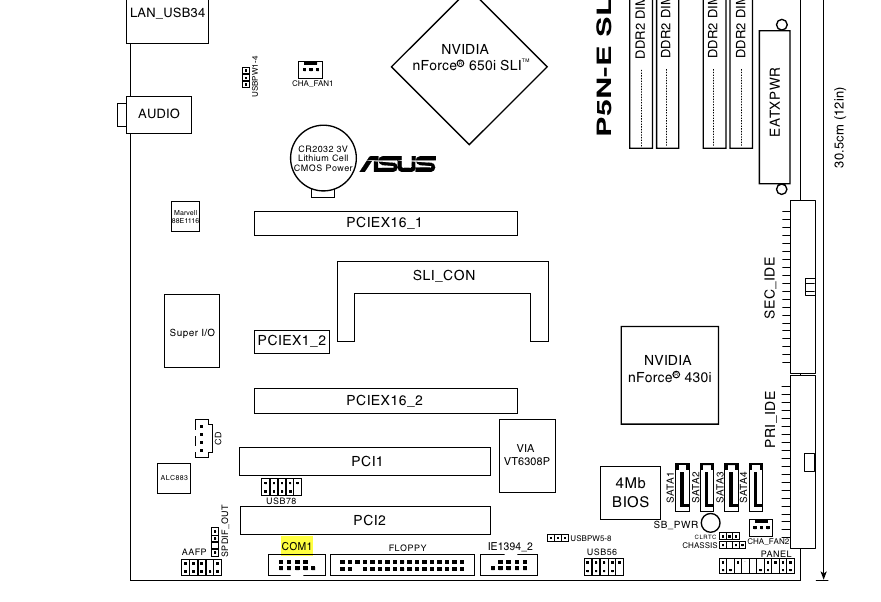

Bei meinem Computer ist auf dem Mainboard (ASUS P5N-E SLI) noch ein
COM-Anschluss in Form von 9 Pins aufm Board vorhanden, allerdings finde
ich nichts zur Pin-Belegung.

Pinbelegung deiner 9pol seriellen Schnittstelle müsste im Handbuch
stehen. Zudem müsste diese genormt sein, d.h. googlen sollte helfen.

Achja: Serielle-Schnittstelle muss im Handbuch des Mainboards stehen. Du
bräuchtest aber ein langes Kabel oder ein Slotblech.

von Henning R. (tekagi)
Also ich dachte an AVR zum Einen, weil es hier (und im Netz allgemein)
einen großen Support gibt und damit ich später nicht nochmal umsteigen
muss.
Zum COM-Anschluss ist nur dieses Bild im Manual.
EDIT:
Wenn das wichtig ist: ich verwende auf PC sowie Laptop Ubuntu(Linux) ;)
von Christian B. (casandro)
Beim Pollin gibts ein ganz brauchbares Evaluationsboard und Adapterkabel
für Dein Mainboard. Die Belegung ist quasi immer gleich. Ausnahmen sind
extrem selten.
Weiter kannst Du ja mit dem ganz billigen USB Programmer vom Reichelt
machen, und einen USB-> Seriell Adapter. Musst Du halt einen kleinen
Adapter basteln.
