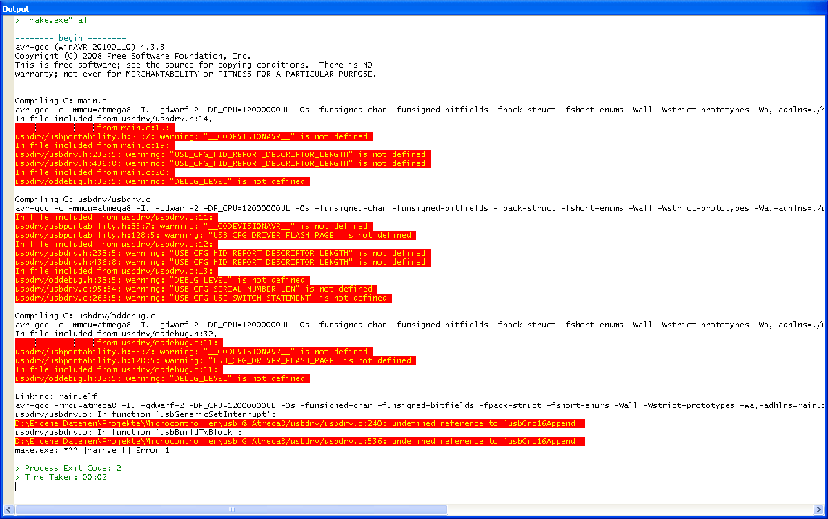

Bin dabei den USB <-> RS232 wandler von CDC von einem Attiny 2313 auf
einen Atmeg8 zu migrieren, zugleich mein abgeändertes Makefile dafür zu
verwenden um von AVRStudio wegzukommen und AVRDUDE mit Programmers
notepad zu benutzen und die Ordnerstruktur abzuändern. Leider bekomme
ich immer den im Betreff gezeigten Fehler!
Hat jemand eine Ahnung was ich falsch mache? (siehe Zip Datei)
Vielen Dank schonmal im voraus

# List C source files here. (C dependencies are automatically
generated.)
SRC = $(TARGET).c usbdrv/usbdrv.c usbdrv/oddebug.c usbdrv/usbdrvasm.S
usbdrv/usbdrvasm.asm
Dort steht doch "C source files" die *.S und *.asm
haben dort nichts zu suchen. Die gehören bei ASRC hin.
Und nimm nur die usbdrvasm.S.

Hab nun
ASRC = usbdrv/usbdrvasm.S
und ja die beiden Dateine waren wirklich nicht mehr da! Hab sie da
wieder reinkopiert. Nichts desto trotz bekomme ich nun wieder ein paar
andere Fehler! (siehe Anhang)
vorallem ist es die usbCrc16Append die ich nirgends finde. Sie ist in
usbdrv.h als extern deklariert doch wo ist die tatsächliche Funktion?
Was sind das für komische Konstanten wie _CODEVISIONAVR_ hat das
irgendwas mit AVR Studio Konstanten zu tun, also kann ich die
Programmteile die von diesen Konstanten abhängig sind entfernen?

Ok sry die Frage zu usbCrc16Append entfällt!
Habe zwar
hinzugefügt aber weiter unten war noch mal
ASRC =
gestanden. So wurde diese Variable wohl wieder gelöscht.
Trotzdem was ist mit
_CODEVISIONAVR_
DEBUG_LEVEL
usw. ?
