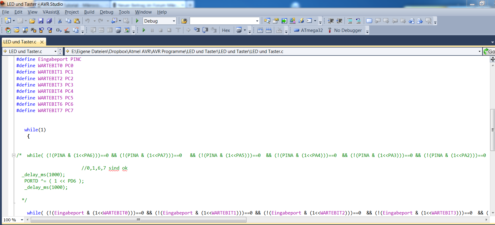

ich möchte gern meine externe lct_tools.c Datei so ändern, dass ich das
LCD_Display an beliebige Ports anschließen kann.
Im Augenblick sieht es so aus, dass diese Routine für PORTD programmiert
ist.
Ein umstecken des Display auf PORTB würde bedeuten die ganze Datei
umzuschreiben.
Ich habe einen Lösungsansatz. Haltet ihr den für so richtig.
Hier ein kleines Beispielprogramm.
int main(void)
  DDRC=0x00; //als eingang setzen
  PORTC=0xff;  // Eingang auf High gesetzt
  DDRD=0xff; //als Ausgang setzen
  PORTD=0xff; //Ausgang auf High setzen  LED leuchtet
#define Eingabeport PINC  //hiermit kann ich an einer Stelle den PORT
ändern
#define WARTEBIT0 PC0     diese müssen aber jedes Mal auch dennoch
geändert werden, oder
#define WARTEBIT1 PC1
#define WARTEBIT2 PC2
#define WARTEBIT3 PC3
#define WARTEBIT4 PC4
#define WARTEBIT5 PC5
#define WARTEBIT6 PC6
#define WARTEBIT7 PC7
   while(1)
alter Code, den man nicht flexibel ändern kann
/*  while( (!(PINA & (1<<PA6)))==0 && (!(PINA & (1<<PA7)))==0  &&
(!(PINA & (1<<PA5)))==0  && (!(PINA & (1<<PA4)))==0  && (!(PINA &
(1<<PA3)))==0 && (!(PINA & (1<<PA2)))==0  && (!(PINA & (1<<PA1)))==0  &&
(!(PINA & (1<<PA0)))==0  );
  _delay_ms(1000);
   PORTD ^= ( 1 << PD6 );
   _delay_ms(1000);
neuer Code, den man relativ flexibel ändern kann
    while( (!(Eingabeport & (1<<WARTEBIT0)))==0 && (!(Eingabeport &
(1<<WARTEBIT1)))==0 && (!(Eingabeport & (1<<WARTEBIT2)))==0  &&
(!(Eingabeport & (1<<WARTEBIT3)))==0  && (!(Eingabeport &
(1<<WARTEBIT4)))==0  && (!(Eingabeport & (1<<WARTEBIT5)))==0  &&
(!(Eingabeport & (1<<WARTEBIT6)))==0  && (!(Eingabeport &
(1<<WARTEBIT7)))==0   );
     _delay_ms(1000);
   _delay_ms(1000);
Einen schönen Tag wünscht Matthias.

von M2 (Gast)
Matthias H. schrieb:
> Was soll das (1<<0) den bewirken?
> Prüfung, ob der PIN1 von z.B. PORT B gedrückt wurde. Und da ich alle
> PINs( oder manchmal auch nur bestimmte) prüfen möchte,
> frage ich alle so in einer Zeile ab. so wie hier.
Das << bewirkt eine Bitverschiebung also werden bei 1<<0 alle Bit um
Null stellen nach links geschoben. Somit wird aus 1 (Binär 0b00000001)
genau 1^(Binär 0b00000001).
Bei 1<<4 werden alle Bits um 4 stellen nach links geschoben so wird aus
0b00000001 eben 0b00010000 und das entspricht Hexadezimal 0x10 oder
Dezimal 16.
> while( (!(Eingabeport & (1<<0)))==0 && (!(Eingabeport & (1<<1)))==0 &&
>(!(Eingabeport & (1<<2)))==0  && (!(Eingabeport & (1<<3)))==0  &&
>(!(Eingabeport & (1<<4)))==0  && (!(Eingabeport & (1<<5)))==0  &&
>(!(Eingabeport & (1<<6)))==0  && (!(Eingabeport & (1<<7)))==0);
Wenn ich das richtig sehe, willst du hier wissen ob alle Bits vom
Eingabeport 0 sind. Bei mir sehe das so aus:
while(!Eingabeport)
oder wolltest du wissten ob alle Bits 1 sind dann so
while(Eingabeport == 0b11111111)

von Karl H. (kbuchegg)
M2 schrieb:
> Nochmal zu deinem Code
> Kürzen wir das mal
> (!(Eigabeport & 0b00000100))==
M2, dein Vorschlag die (1 << Pin) Schreibweise durch die Bitschreibweise
zu ersetzen ist kontraproduktiv.
Unmengen von Leute hier im Forum versuchen alles Mögliche um die Leute
möglichst zu dieser Shift-Schreibweise zu bringen.
Matthias: Deine Shift-Schreibweise ist schon in Ordnung. Dein Compiler
setzzt das schon richtig um. Bzw. er tut etwas noch viel besseres: Er
kennt diese Schreibweise und optimiert sie wenn möglich zu bestimmte
Bit-Setz bzw. Bit-Lösch Operationen, wenn dies geht.
>  while(!(Eingabeport==0xff))
> damit ist mir jetzt geholfen.
Damit ist deine ganze schöne Flexibilität, um die es dir in erster Linie
ging, wieder beim Teufel

So kannst du nur in den #define festlegen, wo welche Taste bzw. LED
angeschlossen wird. Wobei hier noch davon ausgegangen wird, dass die
jeweilige Bauteilkategorie alle am selben Port angeschlossen ist. Wenn
man das noch feiner braucht, dann muss man noch mehr #define einführen,
zb für jede LED eine eigene Port/DDR Definition und im Code dann
entsprechend aufdröseln.
Mit noch ein paar #define mehr kann man zb die Vorgang des Bit-Setzens
bzw. Bit-löschens zb für LED hinter einem Makro verstecken, so dass sich
der Code in der Hauptschleife so liest
int main()
  while( 1 ) {
    if( !( TASTER_PIN & ( 1<<TASTE_LINKS ) ) ||
        !( TASTER_PIN & ( 1<<TASTE_RECHTS ) ) ||
        !( TASTER_PIN & ( 1<<TASTE_ENTER ) ) ) {    // irgendeine Taste gedrückt?
      LED_ON( LED_ROT );
      LED_OFF( LED_GRUEN );
    else {
      LED_OFF( LED_ROT );
      LED_ON( LED_GRUEN );
jetzt hat man einen lesbaren Code, der durch die #define zudem noch gut
an andere Gegebenheiten angepasst werden kann.
Bei Makros (#define) ist es meistens eine gute Idee, wenn man sich 2
Dinge hinschreibt:
  * wie schaut der Code ursprünglich aus
  * wie hätte ich gerne, dass der Code aussieht
Aus dem Vergleich der beiden folgt dann relativ unmittelbar, durch
welche Textersetzung Punkt 2 aus Punkt 1 erhalten werden kann. Und damit
hat man dann schon meist das Makro fast vollständig.
Das compilierbare Ziel
      LED_PORT &= ~( 1 << LED_ROT );
kann man aus
      LED_ON( LED_ROT );
erzeugen, indem man den Präprozessor anweist mittels
#define LED_ON(led)    LED_PORT &= ~( 1 << led )
die entsprechende Textersetzung durchzuführen. Du schreibst das für dich
lesbare
      LED_ON( LED_ROT );
und durch Anwenden aller Textersetzungen entsteht für den Compiler dann
der Code
     PORTC &= ( 1<<PC2 );
welches er in eine "Clear Bit 2 an PORTC"-Assembler-Instruktion
übersetzt.
von Matthias H. (maethes26)
Fridolin schrieb:
> Eventuell unqualifiziert da ich gerade nur oberflächlich ins Datenblatt
> geschaut habe:
> Im Kapitel "Alternate Functions of Port C" des Atmega32 Datenblatts
> steht in Tabelle 29, dass PC7 bis PC4 scheinbar für JTAG genutzt werden,
> wenn die Fuse JTAGEN gesetzt ist. Nachschauen ob das so ist, kannst du
> einfach über das entsprechende Tab in AVR-Studio wenn du dich auf den
> Controller (ich denke mal über die ISP-Schnittstelle) verbunden hast.
Hallo Fridolin,
hat geklappt. Nachdem ich die Jtag Schnittstelle in den Fuses
deaktiviert habe, konnte ich die PORTC PINs problemlos benutzen.
viele Grüße,
Matthias.
M2 schrieb:
> while( (!(Eingabeport & (1<<WARTEBIT0)))==1 && (!(Eingabeport &
> (1<<WARTEBIT4)))==1  && (!(Eingabeport & (1<<WARTEBIT5)))==0  &&
> (!(Eingabeport & (1<<WARTEBIT6)))==1  && (!(Eingabeport &
> @Karl Heinz Buchegger
> (Code verändert)
> Sag mir mal in 1 Sekunde welchen Pegel Wartebit 5 haben soll
Formatier es ordentlich, dann sieht man das auch
  while( (!(Eingabeport & (1<<WARTEBIT0))) == 1 &&
         (!(Eingabeport & (1<<WARTEBIT1))) == 0 &&
         (!(Eingabeport & (1<<WARTEBIT2))) == 0 &&
         (!(Eingabeport & (1<<WARTEBIT3))) == 0 &&
         (!(Eingabeport & (1<<WARTEBIT4))) == 1 &&
         (!(Eingabeport & (1<<WARTEBIT5))) == 0 &&
         (!(Eingabeport & (1<<WARTEBIT6))) == 1 &&
         (!(Eingabeport & (1<<WARTEBIT7))) == 0 )
abgesehen davon, dass deine Vergleiche mit den Konstanten
kontraproduktiv sind. In C ist weniger manchmal eben mehr. Aber das
weniger muss auch an der richtigen Stelle sitzen.
M2 schrieb:
> Ich bin der Auffassung, Code muss übersichtlich sein.
Eben.
Und da ist die << Schreibweise allemal besser als eine Binärzahl. Von
Wartungsfreundlicher reden wir erst mal gar nicht.
Was ist leichter zu lesen bzw zu verstehen
    LED_PORT &= ~( 1 << ALARM_LED );
bzw.
    LED_ON( ALARM_LED );
oder
    POTRD &= 0b11111011;
Was ist leichter zu verändern, falls die LED in der nächsten
Programmversion umziehen muss, weil der Pin wegen seiner Sonderfunktion
für etwas anderes gebraucht wird?
M2 schrieb:
> Achso und zeige mir mal den Assembler-Code dazu.
So oft kommt das nicht vor, dass man tatsächlich alle 8 Bit eines Ports
in einer Abfrage berücksichtigen muss. Und selbst wenn, kann man das
immer noch mit einer ganz anderen Schreibweise berücksichtigen
 while( (Eingabeport & (1<<WARTEBIT1 | 1<<WARTEBIT4 | 1<<WARTEBIT5) )
solange loopen, wie WARTEBIT1 und WARTEBIT4 und WARTEBIT5 auf 1 sind
(alle anderen Pins bleiben unberücksichtigt).
Braucht man: Solange warten wie von allen 8 Bits (also alle
berücksichtigt) die Pins WARTEBIT1, WARTEBIT4 und WARTEBIT5 auf 1 sind
und alle anderen auf 0, dann
 while( Eingabeport == (1<<WARTEBIT1 | 1<<WARTEBIT4 | 1<<WARTEBIT5) )
Der Compiler macht dann wieder deine heiß geliebte Hex-Zahl drauss. Im
Assembler Output macht das daher keinen Unterschied zu der von dir
propagierten Variante.
was macht wohl dieser Code auf logischer Ebene?
   while( PIND & 0x43 )
recht viel kann man darüber nicht sagen, ausser dass er solange wartet,
solange 3 bestimmte Pins am Port D auf 1 sind. Aber warum und wieso,
Fehlanzeige
Wohingegen mir der Code
 while( SENSOR_PIN & ( 1 << OVERHEATED |
                       1 << PRESSURE_TOO_LOW |
                       1 << DOOR_OPEN ) )
schon eine ganz klare Vorstellung davon gibt, warum da eine Schleife
ist, und worauf da eigentlich gewartet wird bzw. welche Bedingungen
erfüllt sein müssen, damit es im Programm weiter geht.
Die Information, dass am Pin 0 der Temperatur Sensor seine Überhitzung
meldet, ist hingegen Information, die ich vom logischen Standpunkt aus
gesehen an dieser Stelle nicht brauche. Das sind Konfigurationswerte,
deren exakter Zahlenwert an dieser Stelle ziemlich uninteressant ist
bzw. sein sollte, solange er nur im gültigen Bereich liegt.
Und ob man das jetzt so schreibt
#define OVERHEATED        0
#define PRESSURE_TOO_LOW  1
#define DOOR_OPEN         6
                       1 << DOOR_OPEN ) )
oder so
#define OVERHEATED        (1 << 0)
#define PRESSURE_TOO_LOW  (1 << 1)
#define DOOR_OPEN         (1 << 6)
 while( SENSOR_PIN & ( OVERHEATED |
                       PRESSURE_TOO_LOW |
                       DOOR_OPEN ) )
das ist nun wirklich syntaktischer Zucker. In beiden Fällen erkennt man
rasch, welches Signal welchem Pin zugeordnet ist UND welchen Sinn die
while-Schleife hat.
UND ... (was dir wichtig ist)
... man zahlt keinen Runtime-Penalty gegenüber
Es ist nur eine andere Schreibweise, die in identischem Code mündet, die
aber einige dokumentarische Vorteile hat, wie du hoffentlich aus den
Beispielen gesehen hast.
Allerdings: ein wenig Mühe muss man sich beim Hinschreiben schon geben.
Ist aber so schlimm auch wieder nicht. Eine typische Codezeile wird 2
bis 3 mal gschrieben (inkl Korrekturen), wird aber typischerweise mehr
als 10 mal gelesen. D.h. das bischen Mehraufwand beim Tippen macht sich
durch schnelleres Coderfassen beim Lesen mehr als bezahlt.
