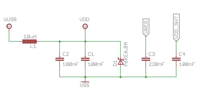

Hallo Leute,
Wie realisiere ich am besten, bei Reichelt beschafbar und
bastlerfreundlich einen Überspannungsschutz für ein USB Gerät (PIC18F
Controller) ???
Ich gehe mal davon aus, das das Gerät bei Betrieb am PC nicht mit
Überspannung gequält wird. Eher, wenn es abgesteckt ist und jemand die
USB Kontakte berührt.
> Controller) ???
Ich halte das für unnötig. Der integrierte Schutz sollte ausreichend
sein, notfalls klemmt man einen Hub dazwischen, dann geht nur der
kaputt.
Ansonsten ist Überspannungsschutz nicht ganz einfach zu realisieren. Das
ganze läuft meist auf galvanische Trennung mittels optischer Isolation
und externer Stromversorgung raus. Siehe ELV
http://www.elv.de/USB-galvanisch-getrennt-USB-Isolator-UI-100/x.aspx/cid_726/detail_30743

Wie wird das bei komerziellen Geräten realisiert?
Also reicht für meinen PIC eine Drossel in Serie mit VCC und die
Entstörkondensatoren aus?
Stimmt es laut der USB Norm, das maximal ein 4u7 Kondensator rein darf?

Hallo Leute,
die oberen Beiträge sind zwar schon etwas älter aber das Thema passt
genau zu meiner Problemstellung.
Ich bin grad dabei eine Powerbank für USB-Geräte zu bauen. Akku, Lade-
und Versorgungsschaltung stehen. 5V werden generiert und Handys,
MP3-Player usw. können geladen werden. Soweit funktioniert alles.
Was ich suche ist noch ein Schutz der Endgeräte die geladen werden. Für
den Fall daß die 5V Versorgung, aufgrund von Defekten, mehr als die
zulässigen 5,25V ausgibt. Begrenzen würde ich diese jetzt mal auf 5,5V.
Somit bräuchte ich einen Überspannungsschutz der schon früher zuschlägt
als die oben erwähnte Schaltung. So hatte ich mir daß anfangs eigentlich
auch vorgestellt.
Gibt es hier ev. andere Vorschläge?
Ich würde zusätzlich noch eine Sicherung ala Poliswitch einbringen.
