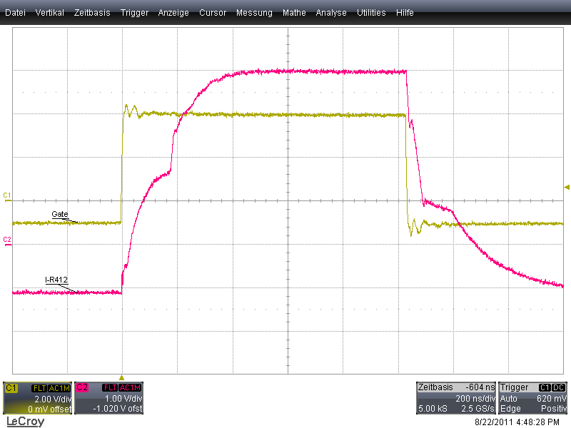

Ich hab hier von Fairchild einen NC7SZ126, welcher einen NX2301P treibt.
Dieser wiederum soll eine dimmbar LED mit 200kHz schalten. Als
Filterstufe 22µH+10µKerKo+Murs160 als Freilaufdiode. Der Ausgangsstrom
wird geregelt und ist praktisch rippelfrei. Jedoch ist das EMV-verhalten
nicht wie erwartet gut.
http://www.nxp.com/documents/data_sheet/NX2301P.pdf&sa=U&ei=W8ZLTqO9Js6SOvS_hbkI&ved=0CA8QFjAA&usg=AFQjCNHLr7SqyKHF6Gi0Tehks2SZFxKOhg
http://www.fairchildsemi.com/ds/NC/NC7SZ126.pdf
gelb = Ausgangspannung nach Drossel/an LED
rot = Ausgangspannung Fet
grün = Ugs
Als Gatewiderstand sind hier 100R verbaut, das Einschalten sieht jetzt
wie erwartet aus, aus aber woher kommt dieses Ausschaltverhalten? Bei
10R in der Gateleitung sieht es beim Einschalten ähnlich aus, d.h. beim
Umschalten (Der Kapazitäten im FET) gibt es wilde Schwinger und
Einbrüche. Liegt das am zweckentfremdeten Treiber oder sind das eher
Layoutartefakte. das Layout zwischen Fet und Treiber ist aber optimal,
nur der Leistungsteil nicht wirklich. Schaltung/Layout ist ererbt....
Der FET muß gegen eine Negative Spannung schalten, deshalb p-Channel,
die 200khz sind unveränderbar.

Ich kann leider weder Schaltung noch Layout hier reinstellen, sorry. Ich
dachte, das jemand wie beispielsweise Falk Brunner mit dem Oszillogramm
etwas anfangen kann. Das mit dem ground spring hört sich gut an, wenn
auch es kein gutes Licht auf meine Meßkünste wirft. Das Layout am
Gatetreiber ist massetechnisch schlecht, keine separate Via für den
StützC am NC7, GND gheht erst an Pin vom IC, dann mit Stichleitung an
Stütz-C, dieser mit 100nF viel zu klein, eine Vergrößerung auf 2µ
brachte Verbesserung. So wird der fiese Überschwinger an der
Ausgangspannung (gelbe Kurve) deutlich kleiner.

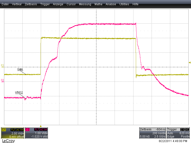

Gast #2315477
Es war doch nicht die Tastkopfanbindung, sondern die Größe des Stütz C.
Ich hatte mal (glaub ich mich erinnern zu können) gelesen der Stütz C am
Treiber sollte ca. 10 mal so groß sein wie TotalGateCharge. LOL
Aber man sieht schon einen Unterschied, besonders am Takt.
gelb - Takt
rot - Gate
Die Labels sind falsch.

Gast #2315527
> Und wie groß ist der jetzt?
ca. 2µ (4x470nF) statt 100nF, 2 nebeneinander, 2 übereinander, direkt an
den Pins.
> Die Namen der Bilder sind vertauscht!
Autsch.
Der NC7 ist mit 50mA DC-Out angegeben, die ich hier hatte haben einen
Peak von 200-250 mA rausgehauen, die schalten echt schnell, und sind
scheints gute Treiber, klein (SOT23-5), und billig.
>Merke. So schnell wie nötig, so langsam wie möglich.
Langsamer (und EMV tauglich) macht der Gatewiderstand. Das ganze ist
letztendlich eine geregelte Stromquelle, und um anständig regeln zu
können wollte man relativ schnell (und definiert) schalten.
