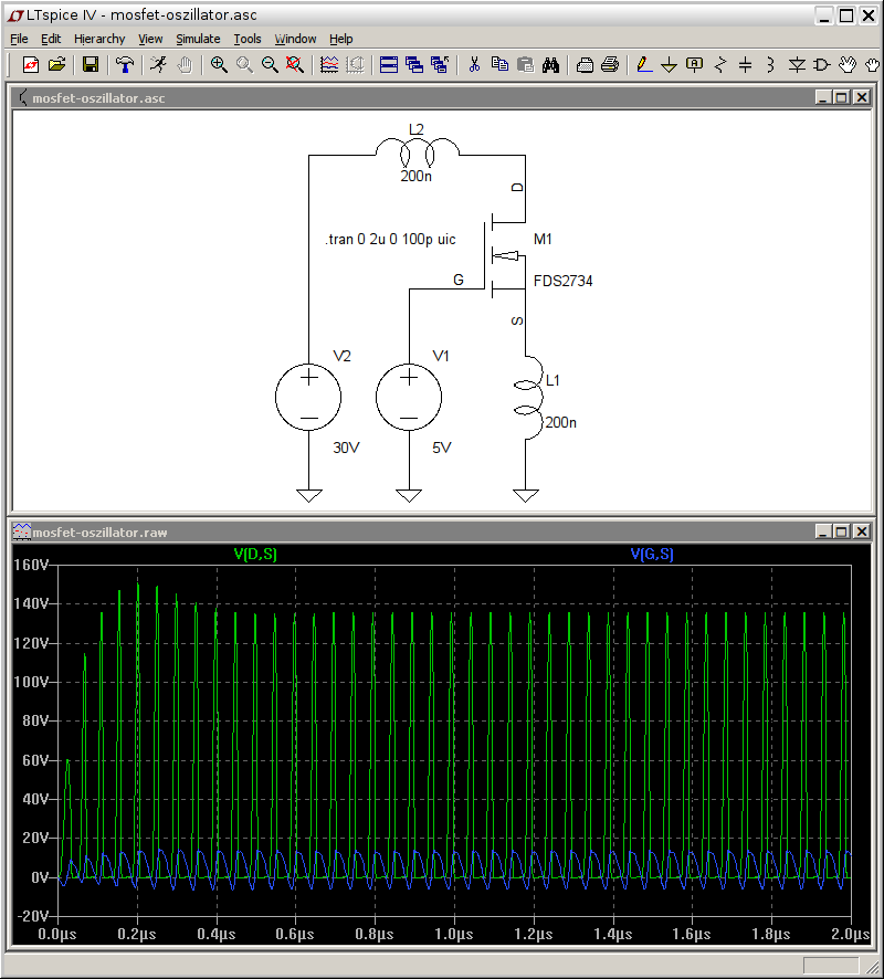

Was mir aber aufgefallen ist, dass wenn ich die Gatespannung langsam
erhöhe, es zu einer Schwingung am Drain kommt, mit einer Amplitude von
bis zu 200 V!
Stuzig geworden bin ich dadurch, dass das Netzteil, was ja eigentlich
100 mA liefern sollte, in diesem Fall einen Overload ins negative
angezeigt hat. Es wurde also offensichtlich Strom ins Netzteil
zurückgespeist. Die Gatespannung habe ich aus einer externen
Referenzspannungsquelle abgeleitet, deren OPV max. 10 mA bei 10 V
abzugeben vermag.
Die Schwingungen konnte ich auf den Scope sehen. Woher sie aber kommen
sollen, entzieht sich derzeit meinem Verständnis.
Mir ist klar, dass der fliegende Aufbau parasitäre Kapazitäten und
Induktivitäten aufweist, aber so eine starke Schwingneigung hätte ich
nur von Röhren erwartet.

Habedere,
Wie sieht dein Aufbau aus? Vorallem die Querschnitte. Ich denke auch,
dass sich da eine Induktivität(en) im Aufbau negativ auswirkt. Kann es
sein, dass es dir über den Aufbau (Masseschleifen, erhöhter
Spannungsabfall beim Einschalten des FETs) die GS - Spannung
"verstellt"?
Gerade die Thresholdspannung sollte schnell überschritten werden
(Gatestrom nicht begrenzt), da sich hier die parasitäten Kapazitäten des
Fets umladen. Das Hinauszögern der Umladephase, in verbindung mit den
Leitungsinduktivitäten kann schon dein Problem sein!

Gast #2309798
Genau,
die Oszillationen kommen garantiert durch den luschigen, fliegenden
Testaufbau (4 mm-Laborleitungen halt). Ich muss das morgen mal sauber
aufstellen.
Die Platine läuft in Serie seit einigen Jahren, aber mit einer neuen
Transistor-Charge gabs Probleme.
Also dachte ich, mache ich einen groben Vergleichsaufbau um bewährte und
problematische Transistoren im gleichen Arbeitspunkt zu vergleichen. Per
Zufall hab ich dann diese Selbsterregung beim Durchfahren der
Gatespannung 'entdeckt'.

Gast #2311002
Jau, sehr schön, so sah es auch auf dem Scope aus.
Wenigstens ein Problem, das reproduzierbar ist.
Jetzt gehts an die 'Qualitätsprobleme' löl
