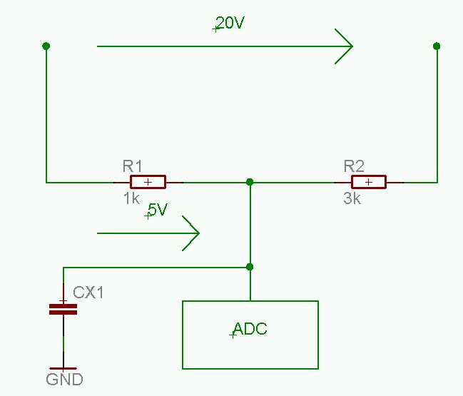

von Leidi (Gast)
Hallo!
Ihr werdet mich jetzt für total bescheuert halten, aber steh gerade auf
dem Schlauch und weiß nicht ob die Schaltung zum Messen einer Spannung
über den AD-Wandler so korrekt ist. Siehe Anhang
Bitte nicht lachen!
Ich bitte um kurzen Kommentar! :-)
von Thorsten (Gast)
Du willst ws. mit dem ADC eine Spannung von 0...5V messen? Dann mußt du
R1 und R2 vertauschen denn die Spannungen verhalten sich wie die
Widerstände, d. h. am kleineren Widerstand fällt auch die kleinere
Spannung ab. Und die Eingangsspannung des ADC soll ja max. 5V gegen GND
sein. Wie du es jetzt hast, liegen am Eingang des ADC 15V an.
von chd chriss (Gast)
gnd muss natürlich auch noch an R2 sonst liegt alles in der luft, und du
wirst etwas schätzen ;-) (könnte auch gefährlich für deinen adc werden)
generell vielleicht latch up dioden.
hält dein adc 5V aus?
wie groß nimmst du den c?
von Leidi (Gast)
Jau, habe ich vergessen zu erwähnen. Ich möchte eine Spannung von 20 V
über einen AD-Wander im Bereich von 0-5 V messen.
Aber okay, du hast mich auch so verstanden.
Besten Dank!
Dann tausche ich einfach mal.
Leidi
von anonym (Gast)
+ 20V
-----------o------------------
          | | R1
       +5V o----------o-------ADC in        20V : 5V = (R1+R2) : R2
          | | R2     ---                   C1 für Tiefpass / Glättung
          | |        ---  C1
           -          |                    Datenblatt lesen!
 0V -------o----------o-------0V ADC
von Leidi (Gast)
Mensch seit ihr schnell!
Ist es so besser?
C mit 10nF?
Fragen über Fragen...
von Leidi (Gast)
Ihr seit mir zu schnell!
Besten Dank @all
von Thorsten (Gast)
Nee, jetzt hast du den ADC-Eingang ja fest auf Masse. GND muß oberhalb
von R2, wo der Pfeil von den 20V hinzeigt.
von anonym (Gast)
Das geht.... Aber es wird nur 0V messen!
der 1K soll parallel zum C zwischen 0V (Masse) und ADC Eingang.
Der 3K vom ADC Eingang zu +20V.
Das ist eigentlich so einfach, das man sich schon Mühe geben muss da
was falsch zu machen ;-)
von Leidi (Gast)
So, ich orientiere mich dann an der Skizze von "anonym"
Aller Anfang ist schwer.
Ich bedanke mich bei Eurer Geduld.
Leidi
