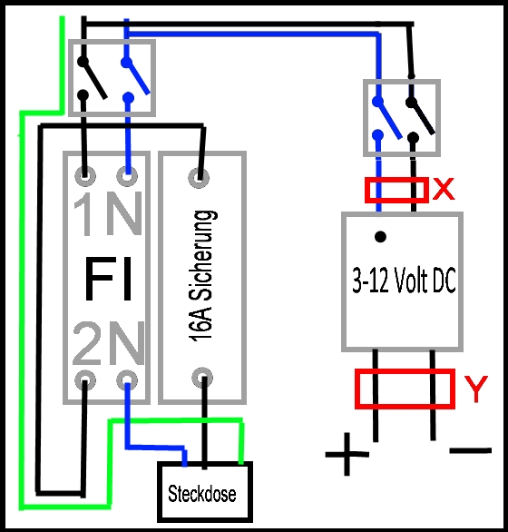

Guten Tag esrtmal,
bin neu hier im Forum und würde mich gerne Vorstellen sowie ein Rat
beziehen.
Im Bereich Elektronik nicht so fortgeschritten wie einige hier im Forum
aber jetzt zu meinem Problem. Ich würde mir gerne eine Station bauen wo
ich Sachen anschließen und auf Funktion Prüfen kann. Damit bei mir nicht
jedesmal im Zimmer die Sicherung rausfliegt habe ich an einen Kasten aus
Holz der eine Abgesicherte Steckdose 230V AC hat und eine nicht
abgesicherte Spannungsquelle 3-12V DC beinhaltet. Habe eine simple
Schaltung (Gehäuse aus dünnem Holz ist fast fertig. Die Sachen die ich
im Keller gefunden habe und somit zur Verfügung habe sind:
Steckdose
FI-Schalter
16A Sicherung
1mm² Netzkabel
(230V ac input / 3-12V DC) ist im gehäuse schon verstaut

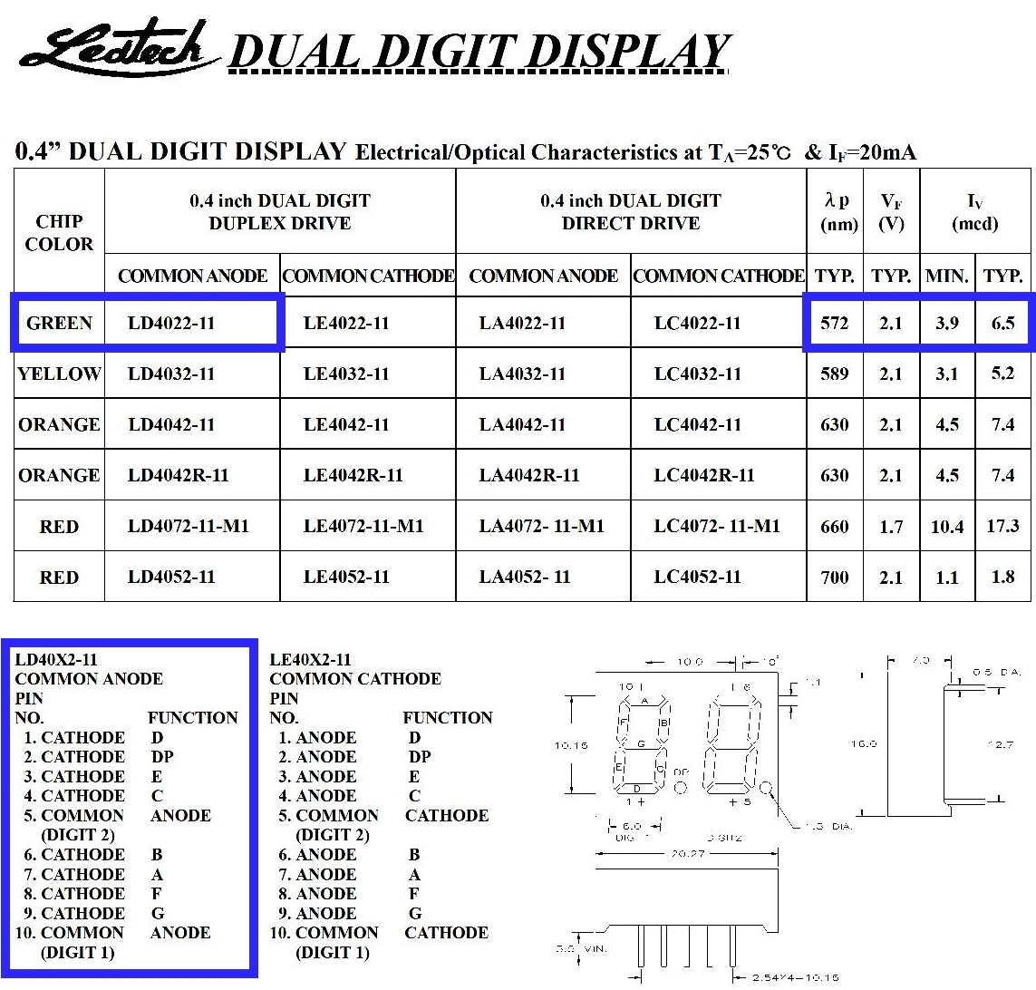

2 x 2Digit 7 Segment Display (siehe Datasheet)
blanko Platine nicht Fotobeschichtet (würde dann sie Ätzen für
Schaltung)
und Kleinkramm wie Elkos Widerstände ........
Meine Frage ist jetzt wie kann ich mein Signal von Y an meinen 7 Segment
Display übertragen. Ein Beispiel, wenn ich jetzt mit dem Poti auf 7V DC
einstelle will ich in der ersten 2 Digitanzeige die 7 haben und ein
Punkt und in der zweiten 2 Digitanzeige halt die Nachkommastelle. Ich
denke um Assembler komme ich nicht rum, deswegen wäre ich erstmal um ein
pi mal Daumen Schaltplan Dankbar und würde mir die AVR Programierung
anschauen. Das Signal X würde ich dann abgreifen und in 5V DC einrichten
für meine 7 Segment Vcc.
Bedanke mich im Vorraus
P.S. Es tut mir leid für die grotten schlechte Zeichnung!!!!
> Ich denke um Assembler komme ich nicht rum,
Das was du vorhast ist eine Standardanwendung, die du in jeder
Programmiersprache machen kannst. ADC auslesen und 7-Segment ansteuern
ist sowas wie das kleine Einmaleins.
> deswegen wäre ich erstmal um ein pi mal Daumen Schaltplan Dankbar
> und würde mir die AVR Programierung anschauen.
AVR-Tutorial
(wenn es denn sein muss. Aber billiger als so ein Voltmeter Modul wirds
mit Sicherheit nicht)

> wirklich gute Praxiserfahrung und möchte gerne sie jetzt nachholen. Habe
> einen SAA1064T sowie 74hc164d könnte man etwas mit denen anfangen und
> gehen die auch per AVR zu programieren.
Ein 164 ist ein Schieberegister. Ein SR (allerdings ein 595) wird zb im
Tutorial-Abschnitt I/O Erweiterungen benutzt um zusätzliche
Ausgangsleitungen zu erhalten. Prinzipiell kannst du jeden IC ansteuern
(von ganz schnell getakteten IC mal abgesehen, wenn dieses Takten auch
auf den Pins des IC notwendig ist). Du musst nur wissen, welcher Pin
welches Signal erwartet, in welcher Reihenfolge und was das bewirkt. Dem
IC ist es ja egal, ob du da jetzt Taster anschliesst oder ob ein AVR an
den Pins wackelt. Die Information, was welcher Pin bewirkt und wie man
die aktiviert, findet sich immer im Datenblatt des IC. Hast du also
einen IC, dann besorg dir sein Datenblatt und sieh dort nach wie man ihn
ansteuert. Der Rest ist dann programmieren.

http://www.reichelt.de/Atmel-ATMega-AVRs/ATMEGA-48-20-DIP/index.html?;ACTION=3;LA=444;GROUP=A363;GROUPID=2959;ARTICLE=58323;START=0;SORT=artnr;OFFSET=100;SID=13TWksMX8AAAIAAFqlyys3fe544d2e72ea354fce892e71fa924a8
hat 22 I/Os.
Dann nimmst du 16 I/Os für die 2 7Segmentanzeigen, jeweils 330Ohm als
Vorwiderstand und schließt sie an 2 Ports an (B und D). Dann kannst du
an Port C 0 den AD Wandler in Betrieb nehmen. Am Messeingang musst du
noch einen Spannungsteiler aufbauen:
Bestell dir bei Reichelt:
METALL 121K
METALL 124K
METALL 127K
METALL 510K
METALL 511K
Mit ein bissl Puzzlen bekommst du damit ein Teilerverhältnis so gewählt
das du ohne float den Wert des AD Wandler umrechnen kannst, je nach
Abweichung der Widerstände.
Lies dich ins Tutorial ein und bekomme erstmal eine LED am Atmega zum
blinken.
T.

Wenn ich das richtig verstanden habe möchtest du die 230V Sache auch
selber bauen. Das solltest du dir genau überlegen, als Anfänger ist
damit nicht zu spaßen. Außerdem wir die Sicherung in deinem Schaltplan
nicht funktionieren, da in deinem Sicherungskasten schon eine 16A
Sicherung ist und es somit Zufall wäre welche der beiden auslöst.
Stichwort Selektivität:
http://de.wikipedia.org/wiki/Selektivit%C3%A4t_%28Stromkreis%29
Ich denke beim FI muss man etwas ähnliches beachten.
Wenn du blutiger Anfänger bist, schnapp dir ein Steckernetzteil und
bastel erstma damit rum.
