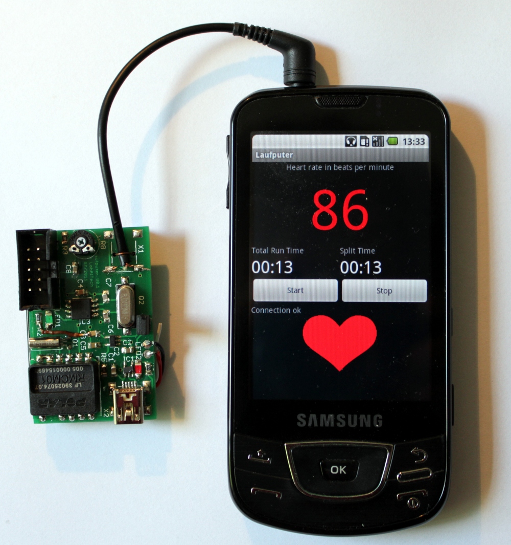

ich habe zum Spaß und zum Training einen Herzfrequenzmesser für Android
Telefone entwickelt. Die Herzfrequenz wird mit einem handelsüblichen
Brustband von Polar gemessen. Eine Elektronik empfängt dieses Signal und
bereitet es so auf, dass es über die Headsetbuchse digital an das Handy
gesendet werden kann. Eine App decodiert dann die Herzfrequenz und gibt
sie auf das Display aus.
Das Ziel des Projektes ist es, eine App inkl. GPS zu entwickeln, mit der
man sein Training kontrollieren kann. Es gibt ja bereits solche
Programme, sie bieten aber keine, oder nur eine sehr teure Möglichkeit
den Puls zu messen. Diese Platine hat einen Selbstkostenpreis von ca.
25€ und man kann seinen normalen Brustgurt von Polar weiterverwenden. Im
Moment kann die App nur den Puls messen, aber sie demonstriert die
Technik funktioniert. Auch ein erster Test im Lauftraining hat gute
Ergebnisse geliefert. Das Handy und die Adapterplatine hat ich dabei am
Oberarm getragen.
Im Prinzip lässt sich mich dieser Platine aber auch jeder beliebige
andere Sensor an ein Handy anschließen.
Ich bin am überlegen, ob ich das gesamte Projekt unter einer freien
Lizenz veröffentliche.
Hat den jemand Interesse an einer solchen Technik?
Über Feedback würde ich mich sehr freuen.

#2320806
Moin,

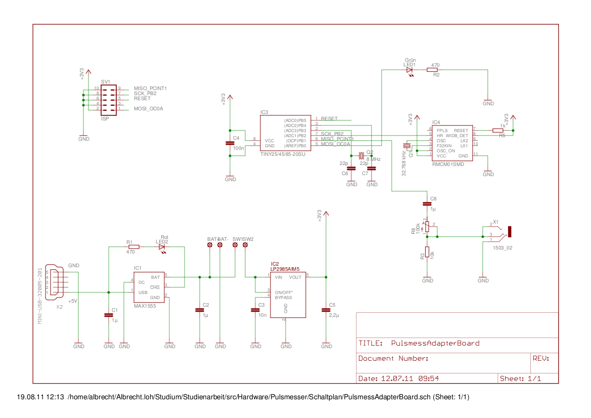

So, im Anhang findet ihr die Entwicklungsdateien.
Für die Files ist folgendes zu beachten:
Zum gesamten Projekt
- Da es die erste Veröffentlichung ist, sind noch sehr viele Fehler
enthalten. Also, nicht alles mit Gold aufwiegen ;-)
- Als Grundlage für die Kommunikation über die Sound-Schnittstelle dient
die FSK-Modulation und ein eigenes Übertragungsprotokoll welches dem
UART-Protokoll sehr ähnlich ist.
- Wenn die Resonanz hier im Forum genügend groß ist, werde ich eine
Wiki-Seite gestalten mit etwas mehr  Dokumentation als in der Zip-File.
- Lizenz: GPL
Zur Schaltung
- Die Akkuladeschaltung stammt aus dem GPS Logger Mini Projekt.
http://www.mikrocontroller.net/articles/GPS_Logger_Mini
- Das RMCM01-Modul habe ich vor über einem Jahr bei
http://www.watterott.com/de/Herzfrequenzmesser-RMCM01 bestellt. Schade,
dass es im Moment vergriffen ist.
Zur Android App
- Die Android App ist schnell zusammenprogrammiert und müsste eigentlich
neu geschrieben werden.
- Für die Ansteuerung der Sound API wird die Library aus dem Hermit
Projekt verwendet.
http://code.google.com/p/moonblink/wiki/HermitAndroid
Folgende Bugs enthält die App:
- Stoppuhr läuft bloß bis 10 min, danach bleibt sie stehen.
- App stürzt manchmal ab
- Das Display geht noch einer bestimmen Zeit aus. (Im Prinzip kein Bug,
das Displaytimeout müsste abgeschaltet werden)
- Die Herzfrequenz wird manchmal nicht richtig decodiert
Zur Firmware
- Die Berechnung der Herzfrequenz funktioniert, weicht aber um ca. 2
Herztakte pro Minute von der Polarpulsuhr ab.
- Wenn sich die Herzfrequenz schnell ändert, zum Beispiel nach einem
Sprint, so kann die Abweichung bis 10 Herztakte pro Minute betragen. Der
Grund dafür müsste mal genauer angeschaut werden.
So, ich hoffe, das ihr damit etwas anfangen könnt.
Tschüss, Albrecht alias Hobbysportler85

ich habe noch 10 Platinen herumliegen. Leider habe ich allerdings beim
Routen zwei Leitungen vergessen. An einer Stelle ist es nicht so
schlimm, da müsste einfach eine Brücke zwischen zwei Pins gelötet
werden. Bei der anderen Stelle muss ein kleiner Draht gezogen werden.
Wer also Platinen haben will, kann mir gerne eine Mail an
albrechtloh@gmx.de schicken.
Tschüss, Albrecht

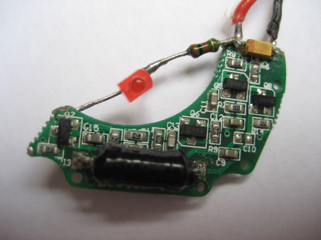

bei Aldi, Norma, Lidl und Konsorten gibt es manchmal "Herzfrequenzuhren"
mit Brustgurt für unter 30€.
Um den Empfänger in der Uhr für eigene Projekte zu verwenden, habe ich
so eine Uhr geschlachtet und den Empfänger wiederverwendet.
Das Foto zeigt den Empfänger.
Die LED blinkt wunderbar im Rythmus der Herzfrequenz.
Das ganze habe ich in einem AVR-Projekt verwendet.
Preiswerter gehts kaum.
Beste Grüsse
Thomas

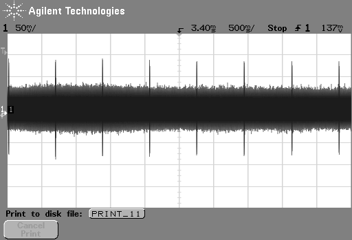

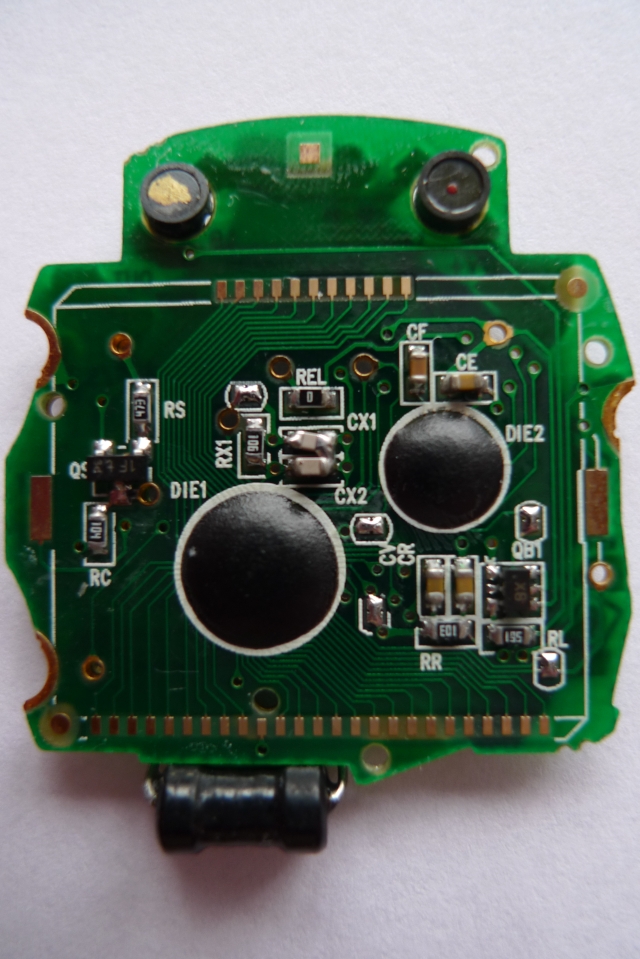

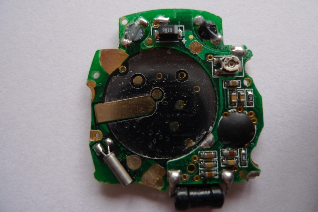

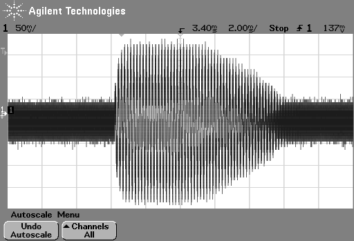

Leider habe ich die Uhr inzwischen weggeschmissen, da ich sie mir nur
zur Gewinnung des Brustgurtes und des Empfängers gekauft hatte.
So kann ich nicht sagen, welches Modell das war, es war aber sehr
billig.

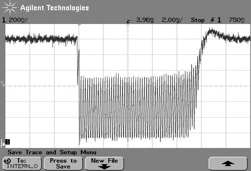

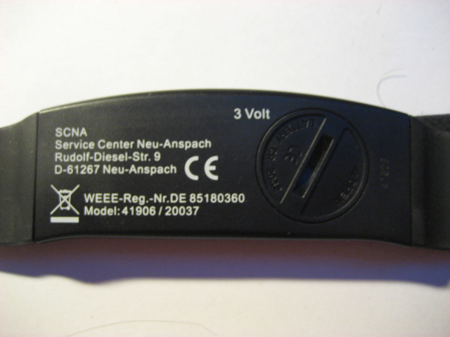

Der Brustgurt sendet bei jedem Herzschlag einen 5-kHz-Burst.
Die Oszillogramme habe ich gerade mit einer Ferritantenne empfangen.
Das Foto ist vom Brustgurt.
Die ausgeschlachtete Empfängerplatine hat 3 Anschlüsse:
+ und - das ist da, wo der Tantalkondensator sitzt (siehe Foto weiter
oben) und den Signalausgang, das dürfte Open-Collector sein.
Beste Grüsse
Thomas
Gast #2333176
Hallo
@Thomas sehr informativ für mich.
Ich hatte da auch mal in dieser Richtung angefangen. Ich habe das in
Verbindung mit einem Player mit Line/In Eingang getestet. Ich habe bei
einer Relais den Anker entfernt und die Spule am Gurt befestigt. Ich
habe das auch auf die Soundkarte am PC gesteckt und mit Audacity
aufgenommen und ausgewertet. Das ging eigemtlich ganz gut. Deine obigen
Diagramme kann ich gut nachvollziehn.

die Idee von @Thomas finde ich gut. Ich habe mal meine "Alte" Crane
Pulsuhr MD 41401 zerlegt. Anbei die Bilder.
Meine Idee wäre nun die Gesamte Uhr mit Display zu verwenden und mit
einem Atmel die Tasten simulieren.
Mein größtes Problem ist jedoch nach wie vor, wie komme ich an ein mit
dem Atmega auswertbares Herzimpuls-Signal ran. Kann mir da jemand auf
Grund der Bilder in Kenntnis der Bauteile einen Tipp geben?
Der Akku hat ja 3V. Kann man das eventuell mit den 3,3 Volt des
Atmegaboards betreiben ohne das da was Kaputt geht?
MfG
Achim

@womisa,
der Aufbau deiner Crane Pulsuhr MD 41401 scheint doch so ähnlich wie bei
mir zu sein:
Offenbar ist der Empfänger (Crane_01_1.jpg) auch auf einer separaten
Platine - links oben bei dem Tantalkondensator ist der Anschluss für die
Stromversorgung, unten ist die Ferritantenne. Irgendwo muss dann noch
der Ausgang des Empfängers sein.
Auf meinem Foto (HeartratereceOutput.png) ist das Ausgangssignal meines
Empfängers. Offensichtlich ist das nur ein AC-gekoppelter Verstärker für
5kHz.

Häng doch einfach mal eine low-current-LED mit Vorwiderstand (siehe
Heartratereceiver.JPG) an den vermuteten Ausgang des Empfängers.
Die sollte dann im Herzrythmus blinken.
Und: Kauf dir einen billigen Oszi (ebay)!
Gast #2339331
Betriebsspannung: 3V
Ausgang mit LED und 1kOhm gegen +:
Ruhespannung ca. 1.4V
5kHz low ca 0.1V
5kHz high ca 0.9V
Das hängt natürlich von der Ausgangslast ab.
Du hast eine andere Schaltung, da kommt vielleicht was ganz anderes
raus, evtl. ist bei dir ein Schmitt-Trigger mit drin?
Da hilft nur, dass du dir einen Osci kaufst. Der billigste tuts doch für
sowas.

Hallo
ich habe das jetzt mal mit ner ausrangierten Polar versucht. Also meine
LED "zwinkert" auch im Pulsrythmus. Ich habe das mitgezählt und mit
einer anderen Pulsuhr verglichen.
Leider ist das "Anspringen" nicht so reproduzierbar. Man muß eine Taste
drücken (simuliert mit Pinzette) und den Empfänger an den Gurt halten.
Der angelötete Draht scheint mir Antennenwirkung zu haben. Und das ist
auch sehr empfindlich wenn man sich vom Gurt entfernt.
Mechanisch ist mir es noch nicht gelungen das mit dem Draht ins Gehäuse
zu packen, so dass es geht. Der "Pulsdraht ist auf der Unterseite
zwischen Platine und LCD.
Ich glaube das wird nur was, wenn man das abgeschirmt in das Gehäuse
kriegt. Irgendwie ist doch da auch im Deckel eine isolierte Platte, die
mit dem Plus verbunden ist.
Nach dem Ersten Gehversuch habe ich aber jetzt meine Zweifel, dass man
das stabil und robust zum Laufen bringt.
@Thomas hast du außer dem gezeigtem Bild schon weitere Versuche damit
gemacht. Das Led blinken kann ich jetzt in dieser "Laborform"
nachvollziehen.
Schaun mer mal wie es weitergeht....
Der erste Hunger ist mal gestillt!
Ps.: Die Polar hat überall schöne Messpunkte auf der Platine, fehlt
eigentlich nur der Schaltplan.......
