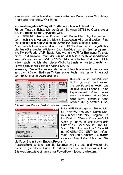

Er will ja gar nicht den µC mit dem Uhrenquarz laufen lassen, sondern
Timer2 asynchron betreiben. Das hat mit Fusebits nichts zu tun.
