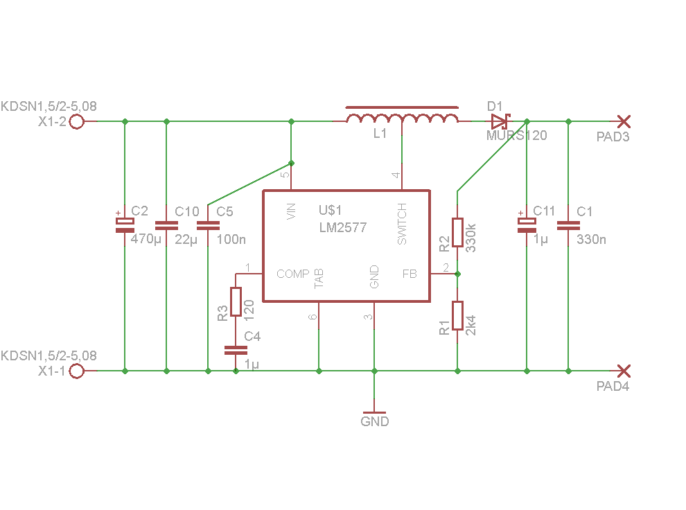

ich habe jetzt mal die Schaltung im Anhang zur Anodenspannungserzeugung
meiner Nixie-Uhr ausgetüftelt und aufgebaut. Mir war vorallem wichtig
nur wenige Bauteile zu brauchen, damit alles schön kompakt bleibt. Der
Schalttransistor des LM2577 verträgt nur 65V und das
Übersetzungsverhältnis zwischen Ue und Ua ist auch ziemlich groß,
weshalb ich eine Spule mit Abgriff einsetze.
Diese habe ich erstmal von Hand auf einem E16 Kern mit 0,5mm Luftspalt
gewickelt. 70 Windungen für den ersten Teil (ergibt ca. 350µH) und 280
für den zweiten Teil. Das Übersetzungsverhältnis beträgt also 1:4. Damit
waren je nach Eingangspannung so 81-83% Wirkungsgrad drinne. Das finde
ich eigentlich auch schon super, denn mit meiner vorherigen Schaltung
bin ich einfach nicht über 70% gekommen.
Naja, auf jeden Fall hat mich jetzt der "Optimierungswahn" gepackt und
ich habe mir auf der Arbeit noch ein paar verschiedene Spulen gewickelt,
in der Hoffnung, noch das ein oder andere Prozent mehr rauszuholen zu
können. Aber ich habe wohl in die falsche Richtung "optimiert"... (hatte
eher probiert in den nicht-lückenden Betrieb zu kommen)
Bevor ich jetzt planlos weiter tüftel, frage ich doch einfach mal in die
Runde: Wie kann ich die Spule so dimensionieren, dass ich den optimalen
Wirkungsgrad erreiche?
Ich bin nur ein ahnungsloser Hobbybastler und würde mich über eure Hilfe
sehr freuen :)

Hmm, 165V willst du erzeugen, bis 20V steckst du rein,
die Spule macht, wenn die erste Windung zwischen 20V und Masse
geschaltet wird -80V am anderen Ende, sind 245V über der 200V MURS120
Diode.
Mir kommt der COMP Anschluss mit C4 merkwürdig hoch vor.
Sind in Excel nun gemessene oder berechnete Werte ?
Ich vermute, du bekommst 2% mehr Wirkungsgrad, wenn du aus 280 Windungen
nur 200 Windungen machst.

Die Bauteile zur Kompensation kommen mir eigentlich auch etwas seltsam
vor, sind aber nach den Formeln aus dem Datenblatt dimensioniert.
In der Excel Datei habe ich jeweils die gemessene Eingangsspannung sowie
den Spannungsabfall über einem in reihe zum Schaltregler geschaltetem
Widerstand eingetragen und der Rest wurde dann berechnet.
Leider hatte ich heute keine Zeit deinen Vorschlag mit der Spule noch
auszuprobieren. Da sich die Spannungen proportional zum
Windungsverhältnis verhalten, sollten bei dem von dir vorgeschlagenen
Windungsverhältnis von 90/200 doch maximal 52,8V an dem Schalttransistor
anliegen oder täusche ich mich da bzw. entsehen beim Schalten noch
irgendwelche Spannungsspitzen die dem Transistor doch zum Verhängnis
werden könnten? (meine Ausgangsspannung beträgt übrigends 172V)
