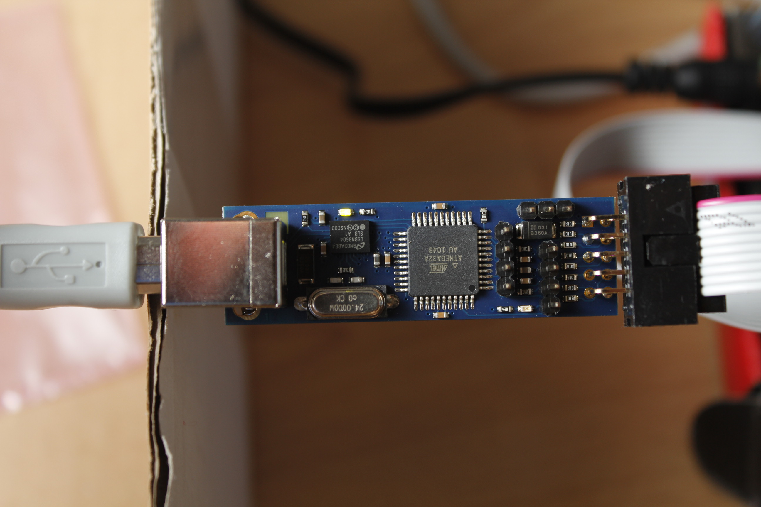

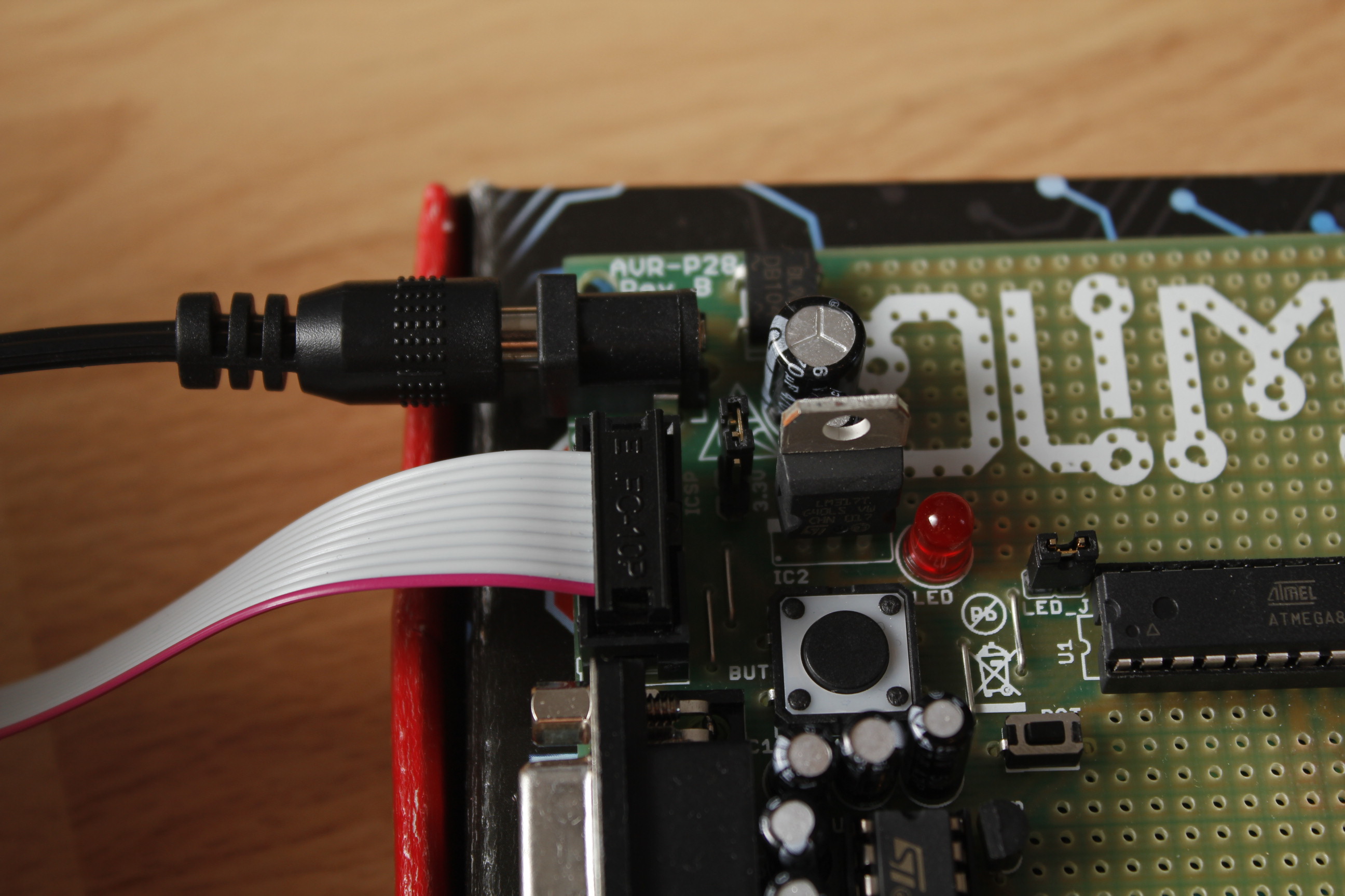

Hallo zusammen
Da ich erst vor ca. 2 Wochen in die Welt der µC eingestiegen bin kann es
sich auch um einen Anfängerfehler handeln aber jedesmal wenn ich
versuche ein Programm in den Flashspeicher meines µC zu laden leuchtet
die rote Lampe auf meinem USBProg und wie auf der ausgabe in AVRStudio
zu sehen ist, kann er nicht programmieren.Ich verwende die Olimexplatine
aus einem Starterkit also sollte von dieser Seite her keine Probleme zu
erwarten sein.Genauso verhält es sich wenn ich z.B. die Fusebits
kontrollieren möchte oder andere Sachen, immer kommt eine Fehlermeldung
in der er mich darüber informiert das er nicht zugreifen kann. Ich nehme
an das es ein Problem beim Zugriff auf den µC gibt. Vll. kann mir ja
jemand helfen
Vielen Dank schon mal im Voraus

Tipp: Gib bei solchen Fragen die Links zur Doku der Hardware (USBProg,
Olimexplatine) an und zeige mit einem Foto oder Schaltplan deinen
Aufbau. Dabei bitte Bildformate beachten.
