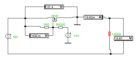

verständnisfrage:
ich verwende einen p-kanal-fet (irf 9640) der laut diagramm erst bei
3,5 bis 4V gatespannung anfangen sollte zu leiten.
keine ahnung wieso er es trotzem tut?
man kann sogar den ext. wiederstand der für die gatespannung zuständig
ist überbrücken!
kann mir jemand helfen
schaltung habe ich stark vereinfacht angehängt
mfg
thomas
Gast #170726
hallo dose
das stimmt schon so
stell dir die schaltung als ein längsgeregeltes Netzgerät vor mit dem
voltmeter rechts mess ich die klemmenspannung
oder welches voltmeter meinst du?
und welche 12V meinst du?
linken 12 V kommen von einem trafo mit gleichrichter und glättung
die in der mitte sind stark vereinfacht
(opv mit transistor und weiterem trafo)
komm einfach nicht auf den fehler

Gast #170736
Die Widerstände leiten den Strom vorbei.
30V/5000R=6mA
- nimm beide Widerstände heraus
-schalte die steuerspannung direkt an gate source. (statt dem 50 Ohm
   widerstand)
Gast #170737
Lest Ihr eigentlich was man Euch schreibt.
Deine und meine Antwort liegen zwar zeitlich zusammen, aber Deine linke
Spannungsversorgung mit 12V zeigt immer noch Spannung gegen Masse an. Du
mußt die Masse der Schaltung mit -12V der linken Spannungsquelle
verbinden und den 1000Ohm in Reihe zwischen Drain und Masse einfügen.
dann kannst Du wieder mit der Gatespannung experimentieren.
Arno
Gast #170738
stimmt!
danke
mein problem ist daß ich am gate eine spannung von
u(source)-2V bis u(source)-6V brauche
d.h. bei 40V vom gleichrichter brauche ich bezogen auf masse eine
spannung von -6V bis +38V brauche (je nach aufsteuerung des
längsreglers
deshalb mein aufbau mit widerständen und hilfsspannung von -12V
un deine derart hohe hilfsspannung steht mir nicht zur verfügung
nur +12 und -12 bezogen auf masse
hat jemand eine idee wie ich es mit diesen hilfsspannungen lösen
könnte
vielen dank
