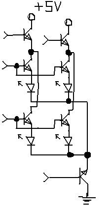

von hans müller (Gast)
also ich habe mal probiert einen light cube zu bauen und probe halber
eine schaltung auf dem steckbrett aufgebaut (siehe bild). Doch nun ist
mein problem: die leuchtdioden leuchten nicht richtig. (wenn nur eine
leuchten soll, dann tun das alle, aber unterschiedlich hell.
habe die schaltung schon mehrmals aufgebaut auch die kreise geändert,
hat aber nichts gebracht.
Was mach ich falsch? Gehen die BC4547C und BC557C überhaupt dafür?
von Dirk (Gast)
bei einem NPN Transistor gehoeren die LED's an den Kollektor.

von Uwe Nagel (Gast)
mit Sicherheit ist beim unteren Transistor Kollektor und Emitter
vertauscht.

von Edgar Renner (Gast)
...vieleicht gibt's da Widerstände zu den LEDs.
Die Schaltung schaut aus, wie wenn Sie mit Paint und einer Mouse
(zusammengewackelt) gezeichnet wurde. Eine sehr mühsame Technik :-( Und
dann sind vieleicht die Widerstände nur nicht eingezeichnet, weils zu
viel Arbeit gemacht hat.
@hans müller: Gi9bt's da einen konkreteren Schaltplan?
Edgar
P.S. Bei LEDs geht auch anstelle von Vorwiderständen eine
Konstantstromquelle. Das ist aber noch teuerer.

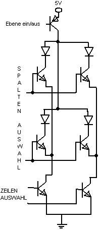

danke dirk, danke uwe.
ja, die schaltung ist mit paint "zusammen"-gewackelt (bin in der uni
und die haben in dem pool kein schaltplan-prog installiert) und
desshalb keine widerstände (das denke ich versteht sich von selbst den
strom zu begrenzen auch den basisstrom - was hier noch nicht mal von
den "meckerfritzen" angekreidet wurde ;) )...
einen konkreten schaltplan gibt es leider nicht, halt nur die
eck-daten:
jeweils n Matrizen von LEDs mit der Größe n*n, bei den LEDs sind alle
Kollektoren oder Anoden (je nach dem, wie es sich ergibt) je
Matrizen-Ebene zusammengeschlossen und für jede Ebene soll es einen
Transistor geben, der die gesamte Ebene ab oder anschalten kann.
Also, nun ein erneuter Versuch - müsste die Schaltung so korrekt
sein?(wieder keine Widerstände - bevor wieder jemand gehalb etwas
sagt)
Kann es auch sein, dass mein uC irgendwie (durch parasitäre Kapazitäten
in der Schaltung) zu schnell ist und die BCs nicht hinterher kommen
(aber warum steht dann in dem simulations-programm bei beiden Typen
"300MHz switching transistor?")
von Dirk (Gast)
so ist es richtig
Mfg
Dirk
von Stephan (Gast)
Probier mal bei Deinem PNP-Transistor oben (sozusagen Dein
"High-Side-Switch") einen 10kOhm-R gegen 5V, und in Reihe zur Basis
ein 2,2kOhm-R. So funktioniert es bei mir in einer ähnlichen
Konstellation.
Stephan.
die takt-frequenz war zu hoch (jetzt bei ca 0.75 MHz.
was sagen die 300 MHz in der bezeichnung der Transistoren aus? Wenn das
die Schaltzeit ist, wie kann dann die Taktfrequenz zu hoch sein (hatte
erst ca. 1.5 MHz)?
von Peter D. (peda)
Die 300MHz ist der Wert, bei dem die Verstärkung in Emitterschaltung 1
ist. Ist also leicht zu messen, aber kein praktischer Betriebswert.
Im Digitalbetrieb ist es aber noch viel weniger, da da der Transistor
in die Sättigung gefahren wird und das dauert.
Ich nehme deshalb gerne die Kollektorschaltung, um LEDs zu treiben, da
dort der Transitor nicht gesättigt ist und dann treten keine
Schattensegmente mehr auf.
Peter
