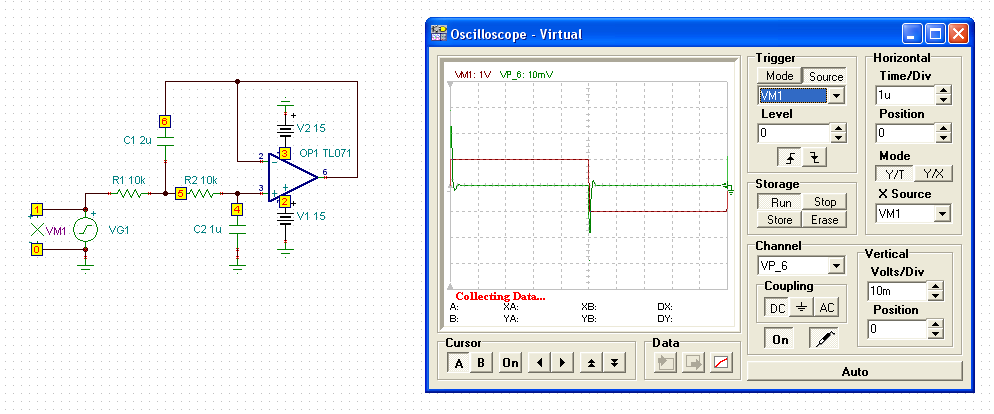

von Ina (Gast)
Also, zuerst solltest du passiv vorfiltern, weil Aktivfilter mit OPamps
mit steilen Flanken generell Schwierigkeiten haben. Dann kannst du aktiv
nachfiltern, um die Filtersteilheit zu erhöhen.

von Ina (Gast)
So.

von Andreas S. (igel1)
Ina schrieb:
> So.
Kleine Zwischenfrage:
Was ist das für ein hübsches Programm aus Deinem Anhang im Post oben:
Beitrag "Re: aktiver Tiefpass 2. Ordnung berechnen"  ?
Ist das Freeware oder muss man dafür viele Mäuse auf den Tisch legen?
Viele Grüße
Igel1
PS: huch, verflixt, ich sehe gerade: der letzte Beitrag ist 14 Jahre her
- das Bild also vermutlich inzwischen auch schon leicht vergilbt ...
nevertheless - interessieren würde mich aber trotzdem, was für ein
Programm dort abgebildet ist.

Kleine Zwischenantwort (nach über 14 Jahren): das Programm heißt TINA,
das gibt es bei TI.com kostenlos.
von H. H. (Gast)
TINA von Texas Instruments.
