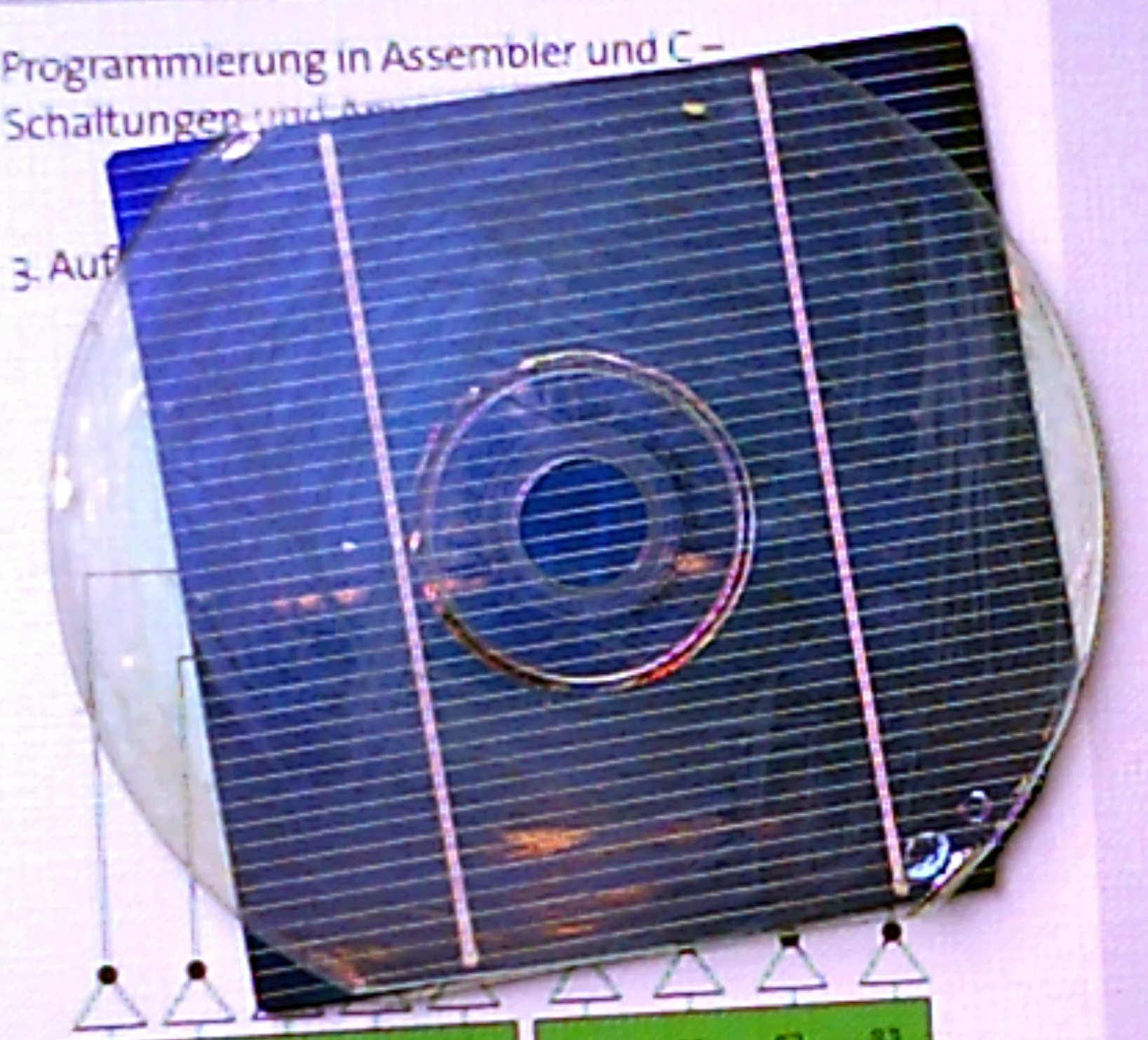

Moin moin, ich suche Solarzellen zur Reparatur alter Belichtungsmesser. Das Problem: Ich finde keine, die klein genug sind. Die originalen, altersmüden Selenzellen haben, je nach Hersteller leicht unterschiedlich, Größen von etwa 15x5mm. Die Solarzellen kleiner Taschenrechner, wie sie während der Euroeinführung überall herumlagen, würden wohl gehen - ich habe aber keinen solchen Taschenrechner mehr und kann keine brauchbare Quelle finden, bei der ich nicht gleich 100 Stück abnehmen muß... Die Solarzellen von einzeln zu findenden Taschenrechnern sind dann schon wieder zu groß. Diesen Herrn hier habe ich schonmal angeschrieben, der produziert aber derzeit nicht, er meint, er gibt mir Bescheid, wenn er wieder produziert - wann immer das sein wird: http://sites.google.com/site/minisolarzellen/ Kennt jemand noch eine Quelle für solch kleine Solarzellen? Schöne Grüße und vielen Dank im Voraus!

mhh schrieb: > 10*10 mm habe ich noch welche da. > > Jan V. schrieb: >> Muß ich mal messen, wie >> viel Strom das Meßwerk haben will. > > Wenn Du das dann weißt und die Abmaße passen würden, könnte es vllt. was > für Dich sein. Danke für das Angebot, aber 10x10mm ist definitiv zu groß. MaWin schrieb: >> Kennt jemand noch eine Quelle für solch kleine Solarzellen? > > Wie kommst du darauf, > daß eine Silizium-Solarzelle denselben Messtrom liefern würde, > und damit dieselbe Anzeige ergeben würde, > wie eine Selenphotozelle ? > > Da seh ich schwarz. Ich sehe eine sich bewegende Nadel. Sowohl bei Selenzellen, wie auch bei Siliziumzellen ist der Kurzschlußstrom proportional zur einfallenden Lichtmenge. Mittels eines Stromteilers, also eines parallel zum Meßwerk eingelöteten Trimmers, kann der durch das Meßwerk fließende Strom dann auf das Niveau des Stroms aus der Selenzelle gesenkt werden. Haben übrigens andere auch schon gemacht und es funktioniert hervorragend. ... schrieb: > schau Dich mal bei Firmen um, die personalisierte Werbegegenstände > vertreiben (Kugelschreiber mit Aufdruck etc), die verkaufen meist auch > Teile ohne Werbeaufdruck für wenig Geld. Oft gibt es Taschenrechner im > Kreditkartenformat mit Solarzelle Danke für den Hinweis. Danach hatte ich auch schon gesucht und immer riesige Mindestabnahmemengen gefunden. Inzwischen habe ich auch einen Händler gefunden, der unbedruckte Stücke auch in geringerer Anzahl verkauft, aber bei näherem Hinsehen festgestellt, daß die Solarzellen offenbar für meine Geräte zu groß sind. Taschenrechnersolarzellen sind also für mich gestorben, es sei denn, ich kann Taschenrechner mit deutlich kleinerer Solarzelle finden.
#2317090
Je 3 Stück BPW34 sind genau was Du brauchst. Das sind praktisch Minisolarzellen, es gibt auch Projekte, die die zur Energiegewinnung nutzen. Zudem sind die Daten spezifiziert.
#2317108
HIer gibt es Solarzellen-Bruch: http://lemo-solar.de/shop/solarzellen.php Daraus kannst Du Dir die Zellen in der benötigten Grösse herstellen. Dazu anritzen und über eine Kante brechen. Gruss Uli
minna schrieb: > Je 3 Stück BPW34 sind genau was Du brauchst. Das sind praktisch > Minisolarzellen, es gibt auch Projekte, die die zur Energiegewinnung > nutzen. Zudem sind die Daten spezifiziert. Uli schrieb: > HIer gibt es Solarzellen-Bruch: > > http://lemo-solar.de/shop/solarzellen.php > > Daraus kannst Du Dir die Zellen in der benötigten Grösse herstellen. > Dazu anritzen und über eine Kante brechen. > > Gruss > Uli Danke, diese Hinweise helfen mir weiter. Ich mach mich denn die Tage mal ans Messen und Basteln. Wenn ich was vorzeigbares habe, gibt's auch Bilder und einen kleinen Abschlußbericht. Schöne Grüße Jan

Hi Jan, ich hatte so ein ähnliches Problem, dann habe ich mir von eine 100X100 mm. Solarzelle "geschnitten" die passende Größe für mein Gerät. Func. perfect. Wenn du möchtest, ich kann dir eine solche Zelle kostenlos per Post schicken. Es kostet eben nur 0.55€, das kann ich für ein Kollege verkraften ;-) Mit freundlichem Gruß Axel
Axel Tarabar schrieb: > Hi Jan, > > ich hatte so ein ähnliches Problem, > dann habe ich mir von eine 100X100 mm. Solarzelle > "geschnitten" die passende Größe für mein Gerät. > Func. perfect. > Wenn du möchtest, ich kann dir eine solche Zelle kostenlos per Post > schicken. Es kostet eben nur 0.55€, das kann ich für ein Kollege > verkraften ;-) > Mit freundlichem Gruß > Axel Das Angebot nehme ich gerne an, du bekommst gleich eine PN mit Adresse... Wie hast du eigentlich die Zelle mit Kontakten versehen? Gelötet? Wenn ja, wie, Alulot? Denn da verhält sich ja jede Zelle ein bisschen anders... Schöne Grüße Jan
Hi Jan, hir, Uli hat dir schon Anweisung geschrieben, Uli schrieb: > HIer gibt es Solarzellen-Bruch: > > http://lemo-solar.de/shop/solarzellen.php > > Daraus kannst Du Dir die Zellen in der benötigten Grösse herstellen. > Dazu anritzen und über eine Kante brechen. Miteinander löten kannst du mit Litzen von dem abisolierten kabel von irgenwelchen kaputen Kopfhörern, oder so was ähnlihes...! Googel mal und mache dich bisschen schlau, es gibt in inter millionen Beispiele. Von nix, kommt leider nix, nur die Solarzelle, ;-) Sende mir dein addy und dann; viel Erfolg. Grüß, Axel

Hi Jan, jetzt bin ich zu Hause und ich sende dir gleich deine Zelle. Ich habe die Zelle zwischen 2 alte CD`s eingepackt, weil sie sehr brüchig sind. Ich wünsche dir viel Erfolg mit deinem Projekt. Gruß Axel
Dankeschön! Ich werde berichten. Mal sehen, vielleicht habe ich dann auch die Muße irgendwo eine bebilderte Anleitung online zu stellen. Schöne Grüße Jan
Moin moin, die Zelle ist angekommen. Leider waren die CDs nicht ausreichend als Schutz, die Hälfte der Zelle ist völlig zerbröselt. Die Bruchstücke der anderen Hälfte sind aber groß genug für meine Zwecke, kein Problem also. Nur damit du Bescheid weißt, falls du mal wieder eine Solarzelle verschicken willst... Schöne Grüße Jan
Hi Jan, Schade, ich habe gehofft das sie heile ankommen würde :-( Nun, du kannst wenigstens dein Gerät reparieren können. Nochmal, viel Erfolg! Ciao
