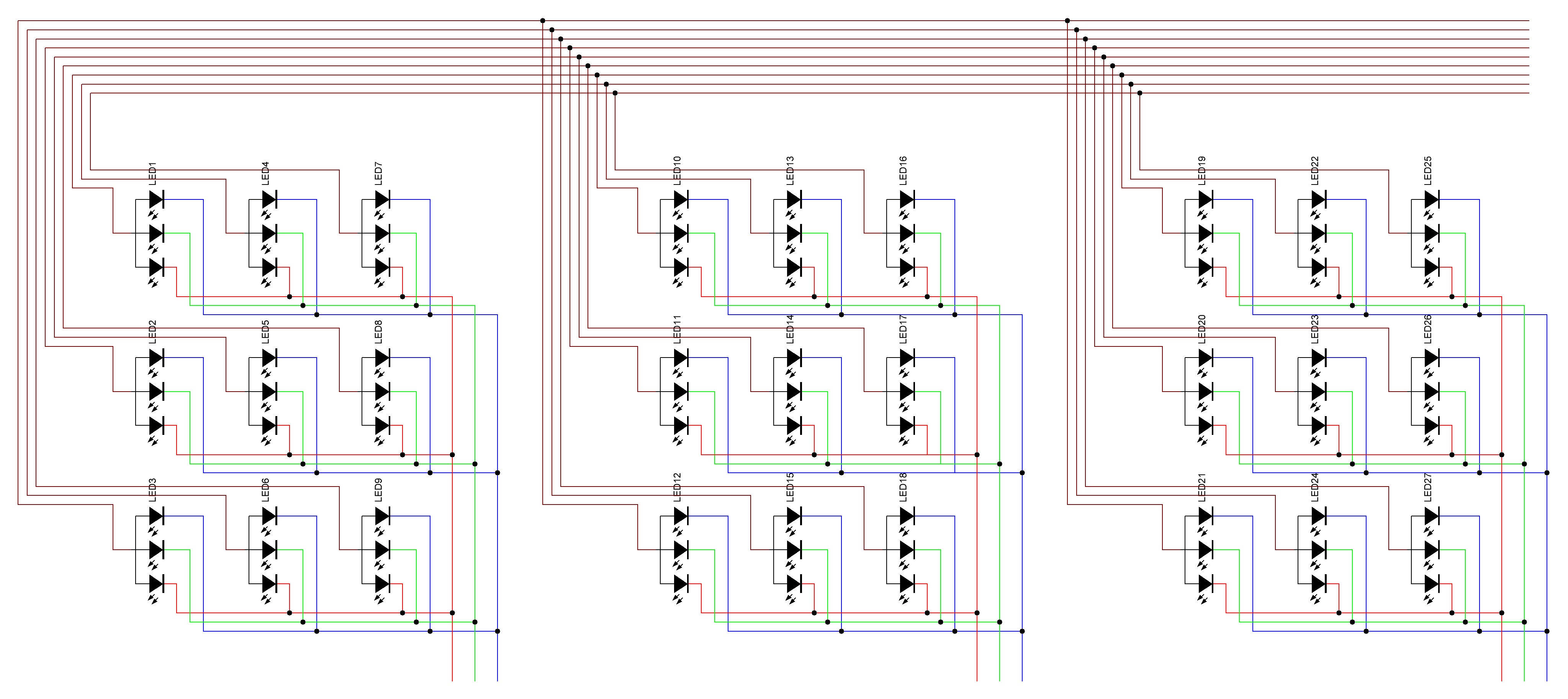

ich baue gerade einen LED-Cube mit RGB LEDs. Nun hätte ich Fragen zur
Dimensionierung der Vorwiderstände der LEDs.
Im Anhang ist die Verschaltung zu sehen. Es sollen 3 Ebenen werden. Das
kann man dem "Schaltpan" (sorry für die miese Zeichnung) mit der
Bezeichnung "LEDs.JPG" entnehmen. Dort fehlen allerdings noch alle
"Treiber".

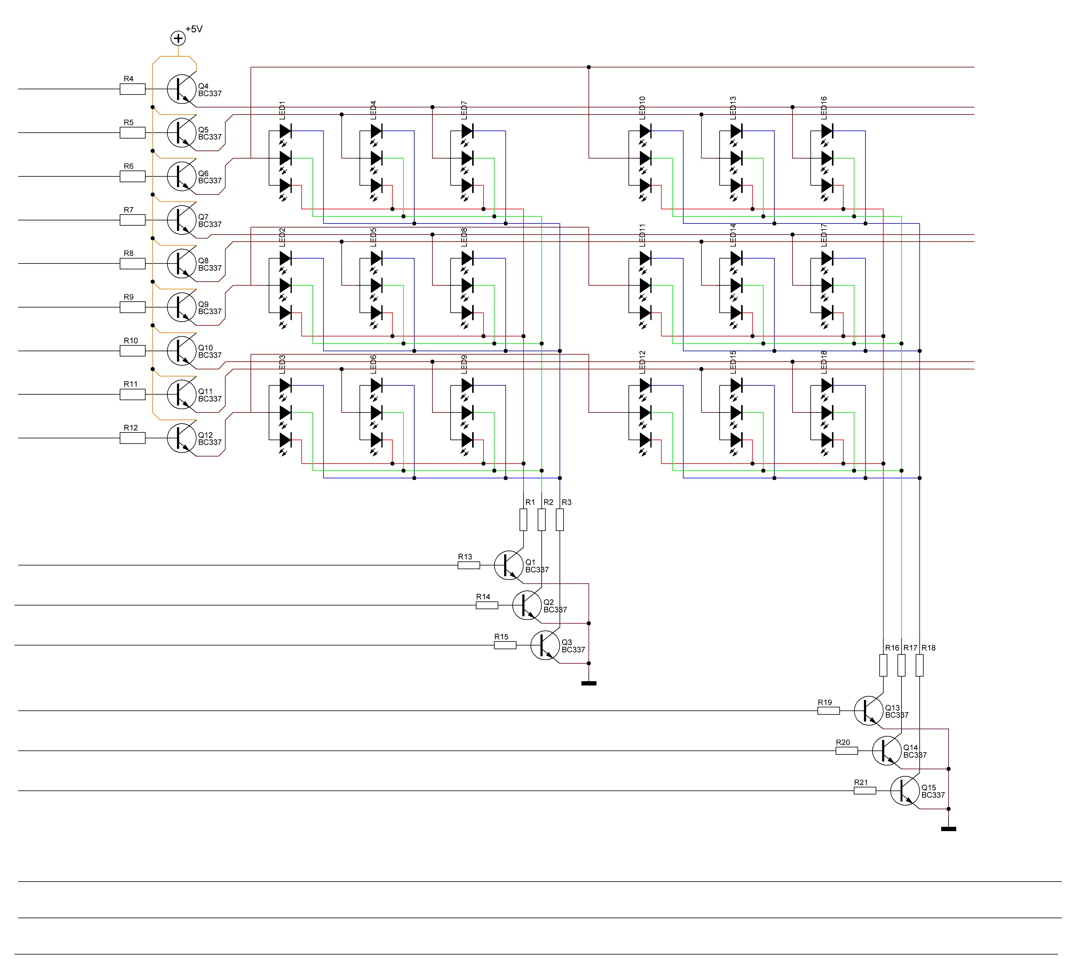

Der zweite Schaltplan enthält zeigt die Verschaltung der mittels
Treiber, allerdings nur 2 der 3 Ebenen. Die dritte Ebene kann man sich
ja noch dazudenken.

Pro Ebene leuchtet beim Multiplexen ja immer nur eine RGB-LED. Damit
ergibt sich ein Multiplexverhältnis von 1:9. Lt. dem Datenblatt
(s.Anhang) kann man jede Farbe der LED mit 100mA für 1/10 Sekunde
bestromen, dannach 9/10 Pause. Soll ich jetzt einfach mit einem
Widerstand (beispielsweise R1,R2,R3) den Strom der jeweiligen Farbe
begrenzen. Ich hatte an 80mA gedacht, da ich ja nicht 1/10 sondern nur
1/9 Duty-Verhältnis habe.
Das wäre dann nach U=RI -> R=U/I -> R=5V/0,08A -> R= 100Ohm
Passt diese Berechnung soweit?
Im Artikel LED-Matrix stand was von wegen man könnte bei den
High-Side-Treibern (Q4...Q12) den Basiswiderstand weglassen. Stimmt das?

Sollte passen. Aber aufpassen das die Multiplexansteuerung nicht stehen
bleibt.
Beim Emitterfolger kann man die weglassen.

Ich stelle gerade fest, dass 5 / 0,08 garantiert nicht 100 ergibt.
Natürlich soll das 62,5 Ohm ergeben.
Außerdem fallen mir am Transistor 0,7V ab also:
4,3V / 0,08A = 53,75 Ohm
Ein BC337 (Q12 etc.) soll bei dir als Emitterfolger eventuell 9
gleichzeitig eingeschaltetet LEDs a 100mA mit Strom versorgen können ?
Also 900mA, und die nicht im sättigenden Schaltbetrieb, sondern im
Emitterfolger mit ca. 1V Spannungsverlust ? Wie soll das klappen ? Er
ist im Gegensatz zur LED nicht nur 1/9tel der Zeit an.
Ebenso musst du drauf achten, das die anderen BC337 (Q1 etc.) ja 100mA
schalten müssen und dazu mindestens 5mA, besser 10mA Basisstrom bekommen
sollten. Der Vorwiderstand R13 aus 5V sollte also nicht über 860 Ohm
haben.
Die LEDs haben je nach Farbe unterschiedliche Spannungen. (Datenblatt)
Für die Anodenseite solltest du PNP Transistoren nehmen.
Dann fallen an den Transis jeweils ca. 0,2V ab und je nach Farbe an der
LED ca 2,2V (mal für grün geschätzt), macht zusammen ca. 2,6V. D.h. von
deinen
5V bleiben dir noch 2,4V (netto). jetzt kannst du die Vorwiderstände
berechnen.
