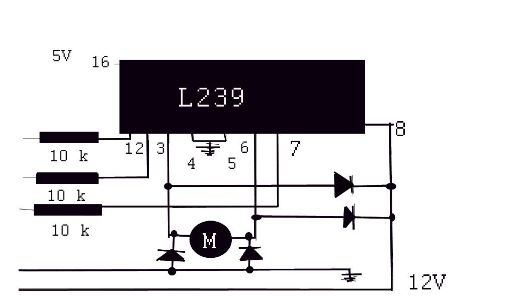

ok, scheint zu funktionieren, allerdings gibt es nun  zwei Probleme.
1. Der L239b wird ohne Last sehr schnell heiss.
2. Beim Schalten mit last spuckt der Usart nur noch wirre Zeichen aus
und der mcu blockiert.
[D.h: das Programm bricht ab und er reagiert nicht mehr auf z.b. den
RC5 Empfänger.]
(wobei ich zum testen folgenden code verwende
PORTB |=(1<<PB7);
    PORTD &= ~((1<<PD6)|(1<<PD7)|(1<<PD5));
    _delay_ms(100);
    PORTB &=~(1<<PB7);
[...] usw.)
Als Bedschaltung verwende ich die, im Datenblatt angegebene Schaltung
für Bipolare Schrittmotoren.
Ich komme einfach nicht dahinter warum der L239b so heiss wird.
Scheinbar liegt es am Logikkreis, da die Erwärmung bereits beim
anliegen der Versorgungsspannung von 5V anfängt.
Ich hab im Anhang mal meine derzeitige Testschaltung aufgezeichnet (
grausige Photoshopzeichnung  , da mein Eagle im Moment streikt :( ),
vieleich hab ich ja was übersehen.
Hats Du mal die Spannungen an den Logik-Pins und die Stromaufnahme der
5V-Versorgung gemessen? Die EN-Pins hart auf GND legen, dann müsste er
Ruhe geben (und sich nicht spürbar erwärmen). Einen prinzipiellen
Schaltungsfehler kann ich nicht erkennen (alle Logikpins auf einem
definiertem Pegel, auch die unbenutzten!?). Ich habe den L293D (mit
internen Dioden) für 2 kleine DC-Motoren mit Rechts-/Linkslauf und
PWM-Drehzahlsteuerung verwendet und keine Probleme dabei gehabt.
Vielleicht kommen die Logikeingänge durch die Widerstände nicht ganz
auf H bzw. L und verursachen dadurch die überhöhte Stromaufnahme? Und
solange Du die Logikseite nicht im Griff hast, kann auch der Motor
ertseinmal ab bleiben. Der Treiber läuft auch im Leerlauf udn Du hats
eine potentielle Fehlerquelle weniger.
