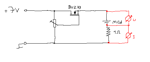

Also ich hab mich jetzt mal rangesetzt und die Sache mit der
Stromregelung mal ausprobiert.
Diese einfachsten Schaltungen habe ich in meiner Kindheit irgendwie nie
so ausführlich aufgebaut oder es ist schon zu lange her g jedenfalls
siehts jetzt so aus wie im Anhang.
Ein uralter NiCd Akku muss für die Versuche herhalten. Den Saft bekommt
die Steckbrettschaltung aus einem 7V Netzteil das max. 1,2A liefert
(auch nur zum testen).
Ein Mosfet (BUZ73) verdaut die überschüssig Spannung und über ein Poti
am Gate habe ich einen Strom von 200mA eingestellt (über 1Ohm "Shunt"
gemessen).
Mehr als etwa 600mA bekomme ich aber nicht hin. Warum?
In diesem Moment fallen am Akku 1,479V ab. Ich bin schon auf den
Einbruch gespannt wenn er voll ist...
Ach ja... die Bauteile habe ich nicht sorgfältig ausgewählt sondern das
zusammengesteckt was als oberstes in der Bastelkiste lag g... ist ja
auch alles nur ein Test.
Also: Geht das theoretisch so oder bin ich komplett aufm Holzweg? Wie
gesagt von solchen Dingen habe ich LEIDER nicht so viel Ahnung :(
Gast #171213
Der von dir verwendetet FET brauch ca. 10V Gate Spannung um komplett
durchzuschalten. wenn deine Schaltung nur 7V liefert, schaltet er nich
richtig durch und es fällt immer nen Teil der Spannung am FET ab, daher
kommst du nicht auf den vollen Strom. Lösung wäre ein Logik Level FET
oder ein bipolarer PNP Transistor.
Ansonsten is deine momentane Schaltung noch keine richtige Regelung da
am Gate des FETs ne feste Spannung liegt und nichts was von der
Akku-Spannung beeinflusst wird.
Der Spannungseinbrauch am Akku, wenn er voll ist sind übrigens nur
einige mV, also so deutliche Unterschiede wird man da nicht sehen denk
ich.
Gast #171214
Das war doch eh alles nur ein Test :)
Aber ok. Der FET scheint nicht der beste für meinen Zweck zu sein. Dann
besorge ich mir wohl besser einen FET oder Transistor der bei 5V voll
durchschaltet.
Das das natürlich keine Regelung ist weiß ich ja, es kam mir nur darauf
an zu sehen wie man den Strom in meinem Fall regeln kann. Das klingt
trivial aber soooo klar es mir nicht gewesen dass ich mit einem
Transistor und einer variablen Spannung am Gate den Stromfluss
einstellen kann g
