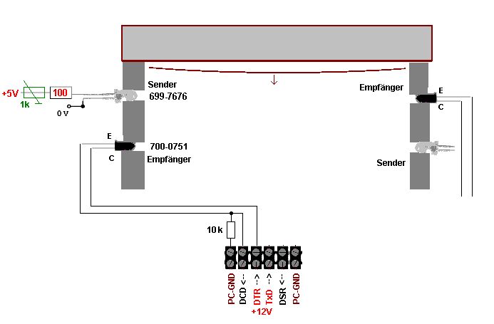

Hallo!
Ich habe einen Schaltplan gefunden für die COM-Schnittstelle. Der
IR-Transistor soll ein PT331c sein, das ist aber ein NPN. Im Bild ist
ein PNP. Ist das falsch gezeichnet oder bin ich daneben?
Ich will einen NPN reingeben so wie klein dazugezeichnet.
Auf CTS soll 1 sein bis die Lichtschranke unterbrochen ist, dann 0.
Sollte doch so funktionieren?
lg
Triti
Gast #2321700
EIGENTLICH will CTS entweder -5..-12V (logisch 1) oder +5..+12V (logisch
0) sehen, und nicht 0V (GND).
Daher ist die Schaltung eher ungeeignet.
Allerdings hat man das Problem, daß man diese Spannungen nur aus den
Anschlüssen RTS und DTR bekommen kann.
Man müsste also dafür sorgen, daß DTR was negatives (MARK, logsich 1)
liefert und RTS was positives (SPACE, logisch 0), was man natürlich
durch das Programm auf dem PC beliebig vorgeben kann.
Desweiteren baut die Schaltung auf die Strombegrenzung der seriellen
Schnittstelle irgendwo um 10-20mA. Das funktioniert meistens, ziet
manchmal aber auch anderes in Mitleidenschaft (z.B. die zweite serielle
Schnittstelle). Also ist ein Vorwiderstand schon besser.
Also eher:
DTR --+--1k--|<|-- GND
     E|      LED
      >| NPN Phototransistor
CTS --+
     10k
RTS --+
Zudem finde ich 100k zu viel, 10k sollte reichen.
OP #2321716
Danke für die Antwort.
Also versorge ich die IR-LED extern, kein Problem. Die Schnittstelle
darf nicht kaputt werden und ich brauche alle zwei.
Was ich aber nicht verstehe:
Soll das RTS in Deiner Zeichnung GND sein?
Und ich verwende einen NPN-Fototransistor. Muss ich da nicht beim
Kollektor rein?
lg
