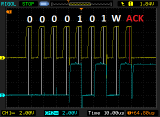

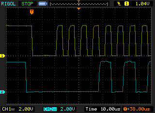

Ja, da ist einiges im Gange (sorry für die blöde Ausdrucksweise). Ich
versuche gerade die Daten von meinem DSO als csv herunter zu holen..
von PIC N. (eigo) Benutzerseite
Schaut ziemlich wüst aus. Im Anhang sind die ersten Signalverläufe als
Diagramm im *.xls Format. Anbei noch ein Shot vom DSO.
Liebe Grüße
Die Übertragung der Slave Adresse (0x0A) scheint jetzt schonal zu
funktionieren.. So mal weiter schauen..
von Peter D. (peda)
Man schreibt beim I2C nicht einfach so ins Blaue hinein.
Du mußt nach jedem Adresse/Daten schreiben prüfen, ob ein ACK kommt.
Beim Lesen sendet der Master nach jedem Byte ein ACK und nach dem
letzten Byte ein NACK.
Der Master muß das SCL-Stretching beherrschen.
Peter
von Peter D. (peda)
> funktionieren..
Sieht man aber nicht.
Das wichtigste Bit (ACK) hast Du schön abgeschnitten.
Peter
Hallo Peter,
das stimmt.. Meine Aussage vor voreilig. Das ACK Bit wird nämlich nicht
gesendet (warum auch immer).
Edit:
IdleI2C();
StartI2C();              //Start I2C
Data = SSPBUF;            //read any previous stored content in buffer to clear buffer full status
do
  Status = WriteI2C(0x0A|0x00);  //Adresse senden bis..
  if(Status == -1)                //Bus Kollision?
    Data = SSPBUF;        //upon bus collision detection clear the buffer,
    SSPCON1bits.WCOL=0;         //Bus Kollisions Bit löschen
while(Status!=0);                    //..die Übertragung erfolgreich war
